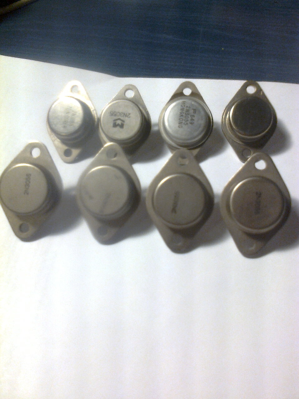

Én elnézném, ha nem a saját tapasztalatom lenne és nem ugyanazt a szutykot kaptam volna, mint amit MATA fórumtárs mellékelt a képen. Mert azok hamisítványok. És a lomexes példányok is ugyanilyen silány, szemmel láthatóan nem megfelelő felépítésű és matt kupakos darabok voltak. Én is felvágtam a tetejüket, miután alig terhelve is megpurcantak.
Úgyhogy erről ennyit. A tapasztalatom az tény, nem mástól hallottam.

Ja és az egyik tényleg Tungsram-os de már használt volt ezeket a hamisítványok után tettem be csak az a baj hogy mind a három más gyártmányú volt!

Az eltérő gyártmányok beépítése azért lehet kockázatos, mert kevésbé valószínű az együtt-futásuk. Ekkor a kimeneti áram nem egyenletesen oszlik el, így a tagok nem egyenlően vesznek részt a teherviselésben.
Igen ez így van csak a próba kedvéért tettem be őket!
Ha valakinek/kiknek segítség, szívesen felajánlom ingyen maréknyi bontott/új 1db-os 2N3055 készletemet. (MEV, Tungsram, RCA, Motorola, NoName). Ha van rá érdeklődő összeírom és diódaméréssel ellenőrzöm őket. Garantáltan a múlt évezredben gyártották mindet.
Mivel már van rá érdeklődés, átnézem őket.
Engem érdekel néhány darab belőle! Üdv: Alex

A felső sorból a Fairchild és az alsó sorban lévő 4db még szabad, ha tudod őket használni. A többit már örökbe fogadták. Ezek már mind használtak. Üdv, Zoli A hozzászólás módosítva: Okt 26, 2017
