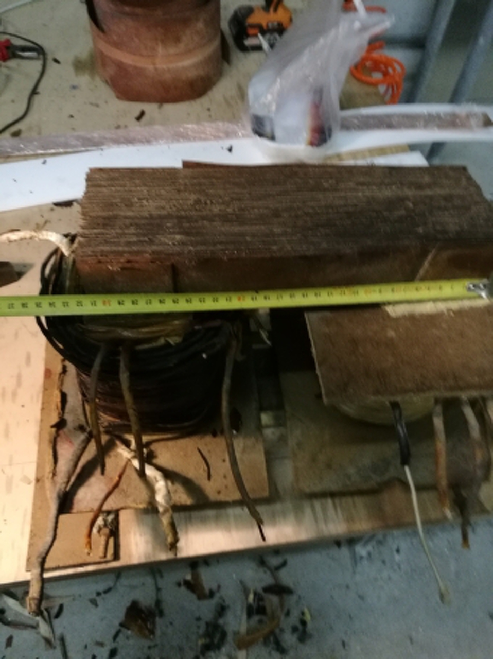

Hozzájutottam egy hegesztő trafóhoz. Sajnos elég leharcolt állapotban kaptam meg. A szekunder oldala félig aluminium huzallal volt, félig pedig szigetelt réz vezetékkel. A trafót eddig hegesztésre használták, de azt mondták, hogy át lehet kötni 400V-ra is, mert hogy van olyan kivezetése. A szekunder oldalt letekertem, mert elég összevissza volt aztán láttam, hogy a bal oldali tekercs mintha meg lenne égve. A primerkör huzalátmérője: d=2,4mm. És van rajta elég sok kivezetés amelyekről nem tudom mire valóak. Szeretném megcsinálni a bal oldali tekercset is, és a szekunder oldalt is tekerném rá utána. Co hegesztő trafónak szeretném későbbiekben használni. A jobb oldali biztosan működik mert kipróbáltam. Olyan kérdésem lenne, hogy hogyan indulhatnék neki? Segítségeteket előre is köszönöm! A hozzászólás módosítva: Dec 15, 2017
Ebből CO hegesztőt?
Kicsit "göröngyösnek" látom az utat, de nem értek hozzá
Készítettem már egy Co hegesztőt, azonban abban egy hetra 200sve trafója volt benne úgy, hogy a megfelelő menetszámot letekertem róla a kellő feszültség elérése érdekében . Azonban a vasmagos szabályzója nem volt jó ezért gondoltam, hogy kicserélem másra.
