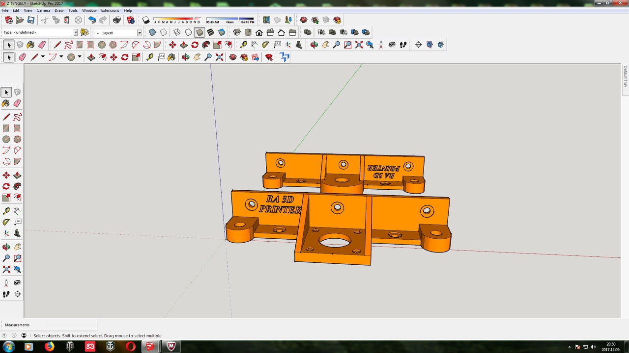

Sziasztok! Tudnátok nekem segíteni? 3D nyomtatót szeretnék építeni. De nem akármilyet 3db CD olvasót szedtem szét amit felhasználnék az X-Y-Z tengelyekhez. Ez eddig oké. Viszont azt nem tudjátok véletlen, hogy hogyan kell ezeknek a motoroknak a 4 pólusát bekötni a motorvezérlő panelbe? Esetleg valami kapcsolási rajzot tudtok adni segítségül? Valamint érdekelne még, hogy az Arduinot azaz Ramps 1.4-et az Arduino 2560-al milyen PC-s programmal tudom működésre bírni úgy, hogy egy programon belül megoldható legyen a modellezés és a nyomtatás is. Van ilyen ingyenes PC-re való program? Válaszaitokat előre is köszönöm! További szép napot!
Szia! A 3D nyomtatásban nincs semmi tapasztalatom, de a CD mechanika nem jó semmire, maximum első cnc gyakorláshoz egy kis plotternek, mivel kb. 45mm lehet a mozgása, és még gyenge is. Szerintem a nyomtatófejet nem is tudná felemelni.
Egyébként bipoláris léptetőmotor van bennük, példa a bekötéshez.
Köszi a válaszod. Viszont a youtube-n elég sok videó van ilyen CD ROM-os 3D nyomtatókból. Nem mellesleg elég jól szuperálnak. Én csak egy kis prototípust szeretnék ezzel építeni. Aztán majd nagyobbra cserélni. De az alap ha megvan hozzá akkor már tudom bővíteni.
A hozzászólás módosítva: Dec 11, 2017
Sziasztok! A RAMPS 1.4 + Arduino 2560 kombóval alkotott 3D nyomtatómat, hogyan tudom összehozni a géppel? Sehol nem találok értelmes leírást, hogy hangolhatom, állíthatom be a rendszert. Programokat esetleg ha tudtok ajánlani szívesen veszem. Előre is köszönöm a válaszokat.
Milyen progid van, milyen a bordáskerék osztása, trapézoród vagy menetes szárad van LCD tipusa?? A hozzászólás módosítva: Dec 11, 2017
Ez mennyire számottevő? Egy kisebb prototípust építettem. Rossz CD-DVD olvasók mechanikájából. Most ennek honnan tudjam meg a trapézorsó típusát. LCD nincs hozzá. Csak a beüzemelés lenne a lényeg az Arduinot 2560 összehozni a PC-vel. Az érdekelne kell e valami software-t rátöltenem az Arduinora? Esetleg utána ha összejön a CoM porton a kapcslat akkor a motorokat tudom tesztelni Repetier Host-ba?
A repetier-Host nem ismeri fel ? át lell állitanod com portot autómatára!
Asztán jöhet a méricskélés mivel nem tudod a motoron lévő mini trapézorsó menetemelkedését!! A hozzászólás módosítva: Dec 12, 2017
