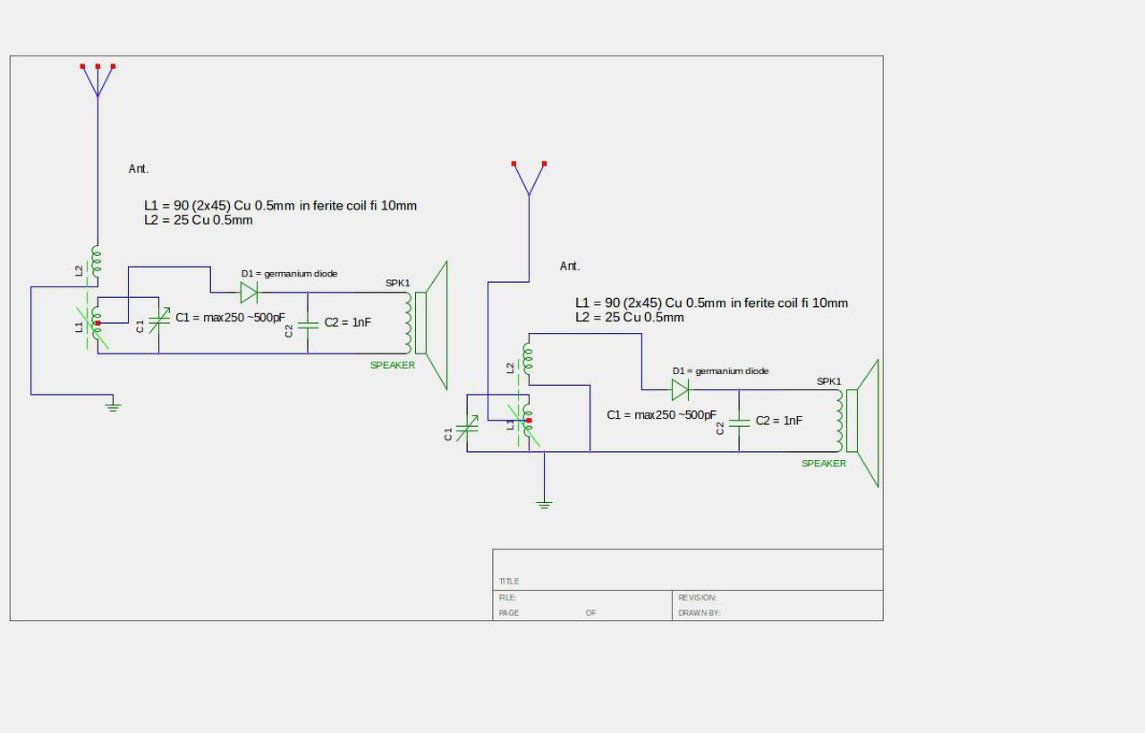

A Kossuth adó most 1 órával hamarabb halgat el az óra átállítás miatt. Ma forrasztatom egyet, mintha nagyobb szelektivitás lenne, mintha. este derül ki. De picit halkabb és újra be kellet állítanom rezgőkört amit ferritrúdnál nem nehéz. Majd kiderül mert a rövidhullám is azon futna. Na a lényeg a bal terv vagy jobb terv a jobb? A jobb oldalival sokat kísérleteztem légmagos tekercsel az néma volt. Igaz ugyanazt a tekercset használtam amit a bal képnél. Most látom hibásan rajzoltam az antennát a job oldalin. Lehet nem terheli az antenna rezgőkörét a dióda és fejhallgató így jobb a szelektivitás? Tapasztalat? Annyit észrevettem más fejhallgatóval tolódik a rádióállomás le vagy fel az ellenállástól függően.(kicsit off de a detektoros rádió antennáját és földelését egy Tesla reciverre kötöttem este szépen szólt a Londoni Absolute rádió is 1215kHz-en )

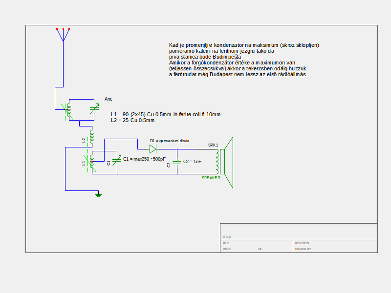

Mivel napközben a Kossuth adó kicsit mindenhol benne volt, meg este is még le nem kapcsolták, próbáltam hullámcsapdát készíteni ami sikerült is. Kicsit nehéz kezelni de teljesen megszünteti a Kossuth rádiót ha kell, íme a rajz hátha valakinek segít. Egy átka van 2 forgókondi kell vagy a ferritrudat kell húzgálni.

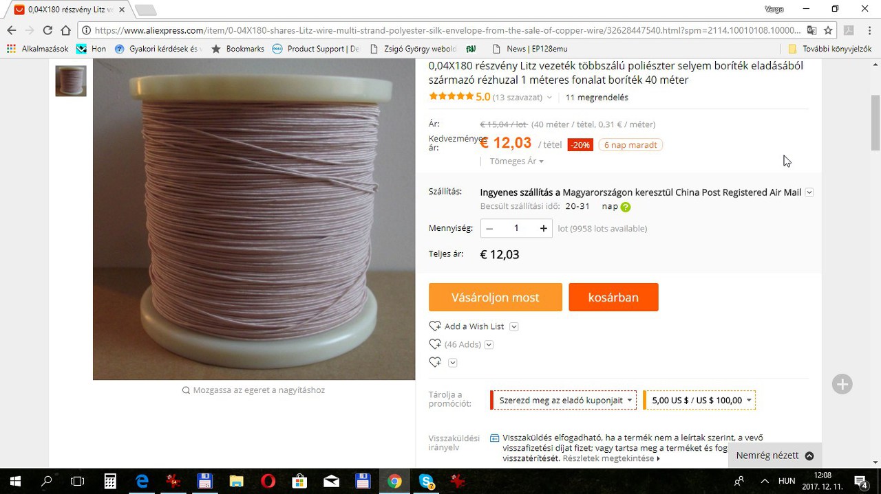

Ha valaki nagyon komoly keretantennát szeretne készíteni
(#) Kera_Will válasza Gyantáscin hozzászólására (») Dec 11, 2017 /
Titkolod a linket ?!
Jobb lett volna azt ide rakni, mint a screenshotot róla .
(#) Kera_Will válasza Gyantáscin hozzászólására (») Dec 11, 2017 / 1
Itt meg kb. ötöd - tized áron van métere :
9 X 0,05 mm huzal
Persze nem 0,04 * 18 mint a világvégi ajánlata Csak 9 * 0,05
a 180db elemi szállal kissé vastag lenne .
