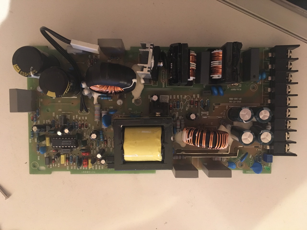

Üdv! Segítséget szeretnék kérni. Tönkre ment egy tápegységem, viszont újat nem szeretnék venni, mert elég drága. Egyik kikapcsolás után, a következő bekapcsoláskor már nem indult. A benne lévő biztosíték nem szakadt el. Valami ötlet esetleg? sp 320 24 a típusa.
A hozzászólás módosítva: Nov 22, 2017
Csinálhattál volna jobb felbontású képet, hogy legalább a vezérlő típusa látszódjon. Első ránézésre mezei félhídnak gondoltam, de amit sikerült a képből kihámozni az alapján PFC-s együtemű vezérlő, lehet hogy a PFC adta meg magát.
A trafónak olyan halk "fehérzajhoz hasonló hangja van", már gyári tápokban is hallottam ilyet, csak ott halkabb volt. Ez van vele sorba kötve.
vezérlő
Ilyen összekombózott vezérlőt sem láttam még. Ami a képről látszik, hogy van egy EMI szűrő, egy graetz, egy FET/IGBT (szikikonhuzatban), egy dióda a PFC hez (bimetál alatt). Puffer, majd megint FET, egy trafó, szekunder EI diódák (2 db a trafó alatt szilikonhuzatban) LC szűrés... LC szűrés és az egy darab kapcsolóelem alkalmazásából én forvard topológiára tippelek. Mágnesezési energia visszanyeréséhez ugyan nem látok diódát, talán a trafó takarásában van. A kiemeti induktivitás gyűrűje két szállal van tekerve, két szekunder dióda, egyforma kimeneti elkók arra engednek következtetni hogy ez szimmetrikus +0- kimeneti feszültségű táp. Van még a panel közepén egy dióda meg egy kis stekker, gondolom ventillátorhoz vagy ilyesmi. A hozzászólás módosítva: Nov 22, 2017
egytápos, szerintem ilyen:
Bővebben: Link Norbinak: végig kéne méricskélni a primer körben van-e villany... utána meg a szekunder kört
