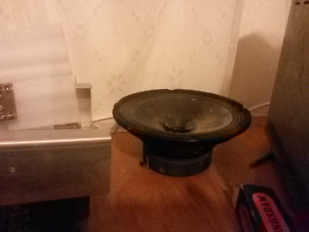

Alakul a molekula bár a grafikont még mindig nem tudom értelmezni. Remélem akad egy hajdú-bihari kolega akihez átmehetek. Jelentkezés itt. Van egy házi jószágom. Szóval építettem már ic-s tápot komoly zaj nélkül de ez mindent felülmúl. Szóval ki milyen tápot javasol? Egy kis elmélet. Az egyenirányítás után egy darab 100 mikrós kondi. Ja ez még csak se és egy maxra tekert pedál van rákötve.

Próba cseresznye alapon kicseréltem a táp kondit. Érezhetően javult a hang minőség. Már nem búg mint h..lye.

Hát ez borzalmasan szól... A búgásra nekem a fűtés közepelése jelentett megoldást, a torzítás viszont nagyon rossz... Mint egy ****** rosszul megépített tranzisztoros torzító.

Az előfok kimenetére adott terhelés. Mint a hangerő szabályozás. Megpróbálok majd egy videót feltölteni mert már csak a másik oldalt kell felépíteni. Akkorát szól mint az a bizonyos ólajtó. Tesztelésre a telefont raktam rá jel forrásnak.
