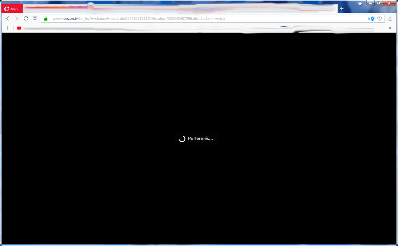

Meg vagyok én áldva ezzel a nyomorult horizongóval. Ma egész délután ment folyamatosan, minden akadozás nélkül. Meg is lepődtem, hogy végre megcsinálták normálisan.
Erre eljött a 20:00 óra, és minden csatornán csak a pufferelést adják... Ilyenkor azért néha elgondolkodok mi a rosszsebnek van 240/20 Mbit -es netkapcsolatom... A hozzászólás módosítva: Dec 13, 2017
Nyolc órán keresztül folyamatosan működött? Te valami csókos, kivételezett vagy!
