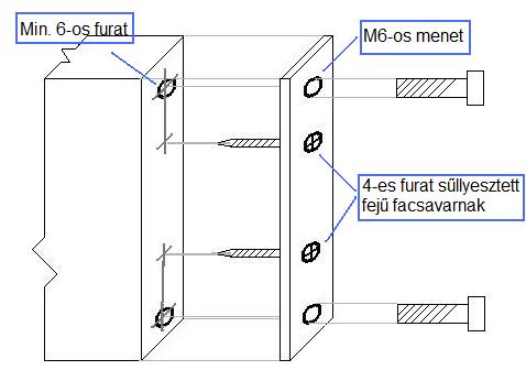

Felteszem a dobozhoz készült terveimet. Pontosabban ez csak afféle összeszerelési útmutató vagy ötlet, azoknak az embereknek, akik kevésbé jártasak az efféle munkákban, hisz többségében elektrós emberkék járnak ide ![]() Méreteket szándékosan nem írtam, mindenki a számára megfelelő méretben készítheti el. Én próbáltam a szabvány gépméretet figyelembe véve tervezni, így a -szélessége: 430mm -magassága: 90mm -mélysége (bár ez nem szabvány): 270mm Célszerű a dobozt nem egy darabból elkészíteni, így minden részre olyan anyag kerül, ami leginkább megfelel a célnak. Ezért lettek az elő és hátlapok 5mm vastag aluból. Ez tuti, h nem fog horpadni nyomkodáskor, megtart minden szerelvényt és magát a dobozt is merevvé teszi. Az oldallapok bútorlapból készültek, egyszerű hozzácsavarozni a dolgokat. Az alja 5mm-es rétegelt lemez. a borítása hasonló, mint a pc házaké és 1mm-es aluból lett hajlítva satuban, 2 szögacél között. Került az elejére 1 merevítés, mert az 1-es lemez nyeklik-nyaklik, így viszont használható, ráadásul könnyen és szépen hajlítható. Festés előtt felcsiszolás, zsírtalanítás, majd festés mattfekete akril spray-vel, több rétegben, betartva a száradási időközöket. Esetleg később lakkozás. Ilyen anyagok voltak itthon, ezért készült ezekből a doboz, lehet kísérletezgetni, de szerintem ez egy egész jó konstrúkció.

A dobozon még kell csiszolgatni ezt-azt, de dobok fel képet, nemsokára, most nincs itthon a digigép. tibiiii: Én csináltam, egy egyszerű 3mm vastag alulemez. Nem fontos, lehetne simán a bútorlaphoz csavarozni az előlapot de így imbuszfejű csavarral sz.tem szebb meg talán cseppet profibb is. Nem mellékes, hogy így akárhányszor le lehet venni az előlapot szerelésnél, mivel menetes furatba illeszkedik a csavar, nem pedig facsavar fogja a bútorlaphoz a lemezt (ez ugyanis egyszeri rögzítésre jó csak, utána kikopik és kiszakad a bútorlapból.) Szóval ez egy egyszerű lemez 4db furattal a két középsőbe megy a sűllyesztett fejű facsavar, ezzel rögzítem a bútorlaphoz, a két szélső furatba menetet fúrtam és ebbe illeszkedik az M6-os imbuszfejű csavar. Ez a része akár el is hagyható, főleg, aki nem bízik magában, mert elég pontos mérést igényel.

de én konkrétan arra ki alkatrészre gondoltam ami felfogja az ez előlepot szóval amibe van egy menetes furat hogy olyat hol lehet szerezni ![]()

Őszintén szólva fogalmam nincs hol lehet venni kisebb mennyiséget, nekem volt itthon, fater hozta még anno. De sztem jó a nagyobb méretű hulladék is. Ez sem volt túl szép, le kellett csiszolni a sarkait, kiegyengetni, kifúrkálni, négyzet alakú lyukakat vágni kapcsolóknak, dugaljaknak, stb, reszelgetni, felcsiszolni és még sorolhatnám. Talán gépgyártó cégek műhelyeiben lehetne érdeklődni, ahol foglalkoznak ilyennel, véknyabb lemezeket mondjuk bádogostól szermányolni... Nekem pl most poti gombhoz kellene v.mi alu henger, tömb, abból akarok esztergálni, csak fogalmam nincs honnan szerezzek ![]()
