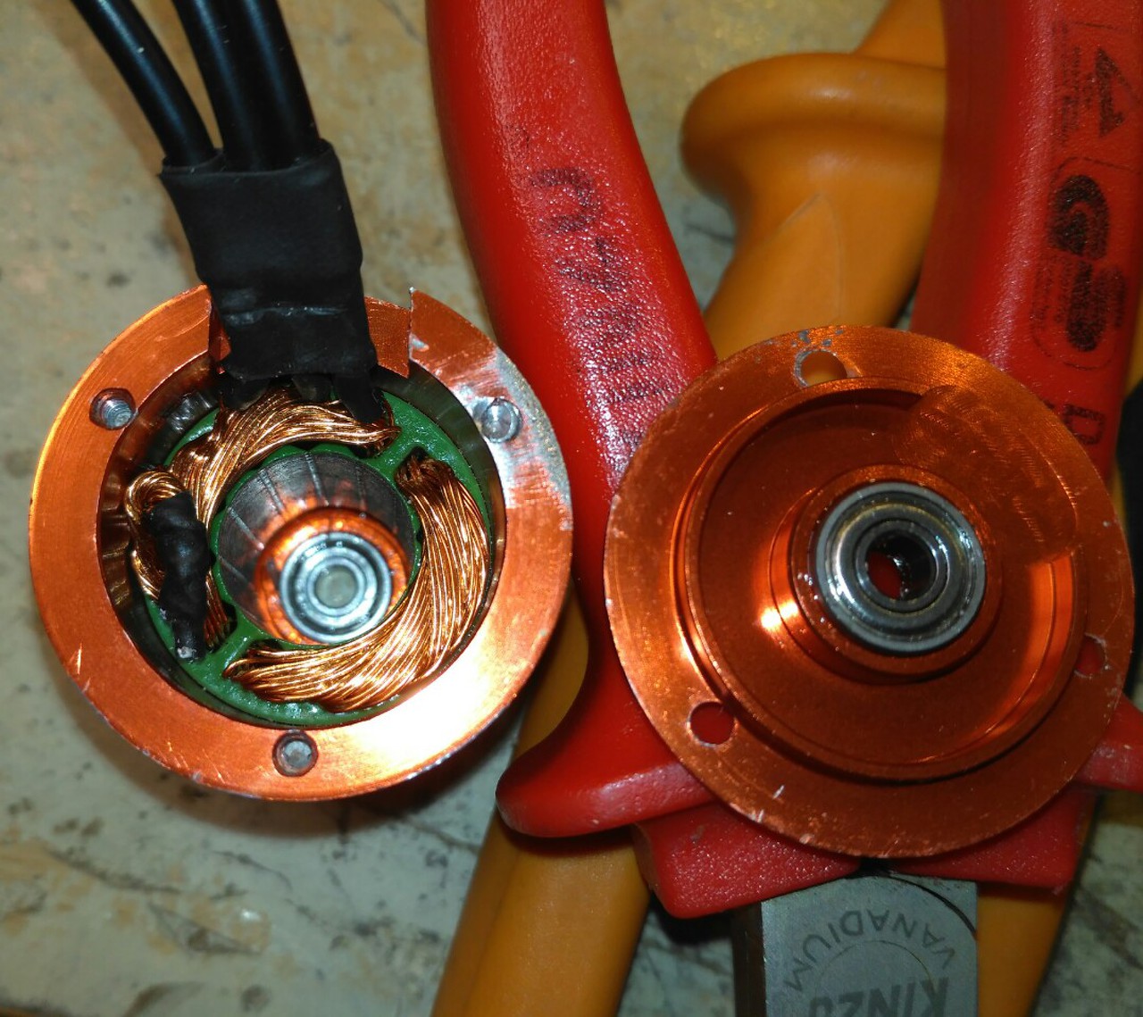

Kaptam ismét egy motort, ami nagyon melegszik terheletlenül is, pedig a mostani az vadi új. Azt olvastam, hogy ha a csapágyak rendben vannak (tegyük fel, hogy igen), akkor lehetséges, hogy belül az egyik tekercs rossz irányba lett tekercselve, emiatt a forgásirány ellen dolgozik. Szeretném kiszedni az állórészt az alumínium házból, de ragasztva van valamivel. A motor elején se vehető le az előlap, viszont ott kb. 1mm vastag lap van csak. Zárlat nincs se a tekercsek között, se a házzal, 40mOhm-ot mérek a kivezetéseken (13T motor). Rendesen működő 10T motoromnál 24mOhm van (nagyobb méretű is), tehát a mért értékek stimmelnek. Kár lenne szegény motort kidobni, nekem megtetszett, szívesen megjavítanám. A forgórész sem horzsolódik belül. Raktam maszkoló szalagot rá, majd grafittal bevonalaztam, és meghajtottam a motort. Pár perc után nem tudtam tartani 2S akksiról hajtva. Szétszedve látszik, hogy nem volt elkenve a minta. Ha horzsolódna, akkor annak nyoma lett volna. Köszi a segítséget! A hozzászólás módosítva: Jan 3, 2018
"Szeretném kiszedni az állórészt az alumínium házból, de ragasztva van valamivel. " Plusz további információk, ha valaki már találkozott ilyennel. Én erre gondoltam.
Annyit tudok, ha egy tekercs fordítva üzemel az onnan ismerhető fel, hogy akkor a motor lassú fordulaton nem egyenletesen jár, olyan, mintha kihagyna néha-néha, viszont ez nagyobb fordulaton már nem tűnik fel annyira.
Nagyon lassan pedig el se tud indulni.
Amit mondasz, az nálam is tapasztalható. Két ilyen motorom is van, jó lenne, ha meg tudnám javítani. A mostani tényleg vadonat új, se karc, se semmi nincs rajta (nem volt, amíg én szét nem szedtem).
Vadonat új, és rosszul van tekerve? Gyárilag azért nem csinálnak ilyet...
![]() Nem lehet, hogy a vezérlőd egyik fázisa halt be?
Másik motorral jó a vezérlőm, tökéletes! Másik vezérlővel is próbáltam, azzal is melegszik a motor. Ha az ESC hibás, csak csipog, tudja detektálni ha a kimenete magasan vagy alacsonyan "ragadt".
Ezek olcsó motorok. 12-16€/db. Lehet egy egész sorozat ilyen hibás, vagy csak a központosítás nem smakkol, esetleg a csapágy. Nem is tudom. Ezeket kilóra gyártják, nem márkás motor 40-50€-ért... Csak nehogy a nemrég rendelt motorom is ilyen legyen. Mindkét melegedő motort piactéren lőttem gyanúsan olcsón. A hozzászólás módosítva: Jan 3, 2018
Esetleg ha felmelegíted akár forróra is, talán ki tudod belőle ütni.
Az alunak nagyobb a hőtágulása mint az acélnak. Jobb ötletem nincs... Ha használtan vetted, lehet azért adták el. Talán még menetzárlatot el tudok képzelni (bármennyire is kicsi és egyezőnek tűnő az ellenállás), de nem úgy néz ki, mint ami megégett volna... A hozzászólás módosítva: Jan 3, 2018
Köszi. Meghajtom pár percig, máris elég (szó szerint) meleg lesz.
Végső esetben egy vandál módszer jutott eszembe, félbevágod a házat, úgy legalább az állórész megvan.
Aztán esztergáltatsz egy házat, bár nem tudom, ér e ennyit... Talán még melegítés előtt beledobhatnád egy nitrós fürdőbe, ha valami oldható ragasztó van benne, az megeszik valamennyit belőle. De ha pillanatragasztózva van, akkor ez sem nyert... Ja amúgy én a melegítést ilyen forrasztólámpával gondoltam, ha csak járatod, az nem biztos, hogy elég meleg lesz. Azért valamekkora üzemi hőmérsékletet is el kell viselniük ezeknek a motoroknak. A hozzászólás módosítva: Jan 3, 2018
Mielőtt szétkapnád, még egy tesztet csinálj vele. Fázisonként engedj át rajta akkora áramot egy kis trafóról, izzóval előtétezve, amit ki kell bírni a tekercsnek és mérj feszültséget a tekercseken, mekkora eltérést tapasztalsz. Biztos többre mész vele, mint sima ohm-méréssel.
Forgórész nélkül és forgórésszel, 6 mérés. Mind a 6 esetben egyidejű áram és feszültségmérés, aztán U/I...
Léptetőmotor szerűen vezérelve egyértelműen kimérhető, hogyha valamelyik fázis fordítva van bekötve.
A lüktető járásnak oka lehet a forgó mágneses mező asszimetriája. Ilyet pl. menetzárlat is okozhat. Lekellene ellenőrizni az egyes fázisok induktivitását, lehetőleg üzemi feszültségszintű mérőjellel.
A tekercsek DC ellenállása rendben van, 500mA mellett mértem, precíz műszerrel. A tekerecsek ellenállása az adatlappal egyezik. 12T-s motorról van szó, nem 13T-ről, rosszul írtam előzőleg.
Peter65: induktivitás mérőm csak az AVR-tester van, ránézek mit mutat. Köszi a tippet! Nem mérhető ki könnyen a fordított tekercs, mert sorba van kötve másikkal, így ha az egyik kivezetésre adok feszültséget, 1 ellentétesen húzza a forgórészt, a többi pedig megfelelően. Már azon is gondolkodok, hogy lehet simán csak szorul valami.
OKé, de én trafóról írtam.. tehát 50 Hz-ről. Ha véletlenül ellentétes tekercs is lenne, biztos valami különbség lenne ( XL ), mint sima ellenállást mérve.
Szerintem ellenállás méréssel nem lehet meghatározni, egy esetlegesen fordítva bekötött tekercset. Gondolj bele, a tekercs ellenállása fordítva is ugyan annyi, értékváltozás nincs.
Ennél már az is jobb lehet, ha egy sima elemmel leteszteled külön külön, hogy lép e a forgórész sorban egymás után.
