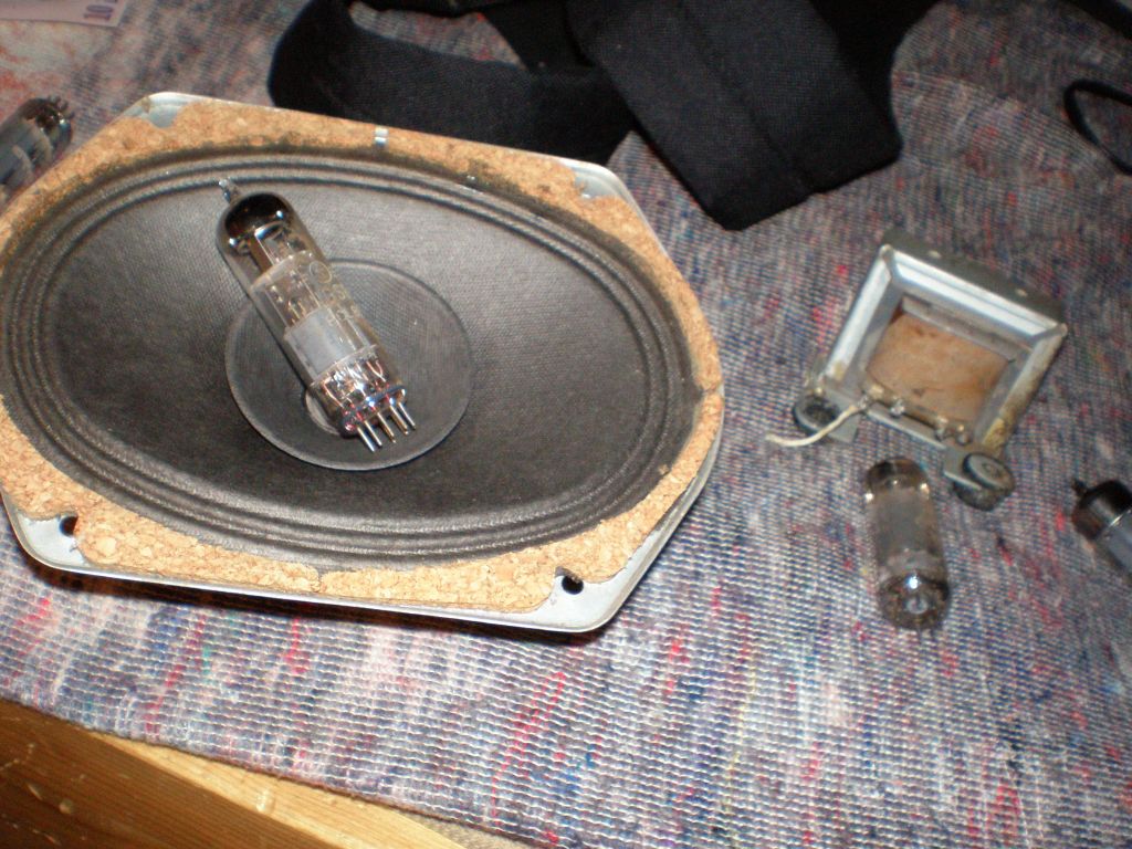

Sziasztok. Ma lomtalanitás volt és kibeleltem egy régi csöves tv-t. Nemtudom menyire lehetett megbabrálva előttem. Egy kis erősítöt szeretnék kihozni belőle legyen nekem is egy csöves erősítőm. Van hozza egy PCL85. A tv-be furcsamód csak egy trafót féltem felfedezni amit el is hoztam. Egyik tekrcs 290ohm a másik 18ohm. Ez lenne a kimenőtrafó? Továbbá volt benne egy 3W 750ohmos hangszoró. Tudom kell egy trafó fütésnek és anódfesznek, meg ki kell válasszak egy szimpatikus rajzot.
A hangszorót nem mértem hanem irja rajta fehéren feketén hogy 750ohm. De mikor hazaérek küldök képet. Volt benne pcl86 is ami audiófrekis cső csak éppen ugynézki sikerült eltörni mikor kiszedtem mert megrepedt az alja. amugy ez román gyártmány.
Lehet az a hangszóró akár 750 Ohm is , német TV -ben már láttam OTL végfokot és ahhoz megfelelő....
De lehet , hogy hibás mérés
Hangszóró mágnesére nincs felírva semmi ?
Mérd meg pontosan a hg. tekercsének ellenállását , bár én elhiszem a 750 Ohm-ot
nekem is van egy pár pcl86 csövem gondolkozok egy 2*3wattos végfokon.Egyébként igazad van a román tv-ben igen is 750ohmos hanszorokat tedtekbe :yes:
750 Ohm magyarázza azt is , hogy csak 1 trafót tálált a TV-ben és akkor az a képkimenő .....

Biztosan 750 ohmos. Akkor ha jól látom a helyzetet akkor ez a hangszóro illesztés nélkül csatlakozott az erősítőhöz?
Volt benne egy egész arzenál de többnyire mind kisteljesítményüek. Igen egy PCL85-ösöm van. Meg egy bika PL504, de ez a sorkimenőt hajtotta, nemhiszem hogy alkalmas erősitőbe.
Fütést hogy oldhatták meg? Sorbakötötték a fütöszálakat? |
