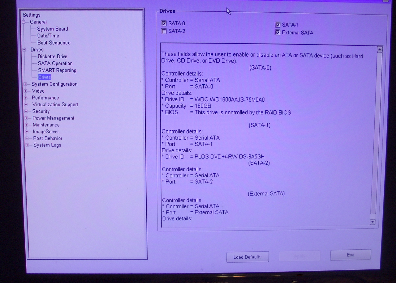

Elemet csereltem, idot beallitottam, eger kurzora ebben a bealltasban csak a monitor felso reszen mozgathato, így a Load default funkciot nem tudom elerni.
A hozzászólás módosítva: Jan 8, 2018
Tab, szóköz, PgUp/PgDn, nyilak. Ezekkel a billentyűkkel nem tudsz lépkedni?
Csak az orabeallitas savjaban, lefele nem, így a kilepes sem megy, az ESC sem zarja be.
Biztos át lehet járni a teljes lapot billentyűzettel. A bal sávon is tudsz nyitni csukni, le is biztos mehetsz. Próbálj, Entert és utána mozogni. (Dolgoztam már Dell BIOSban)
Sikerult, orabeallitas ok, hiba viszont maradt.

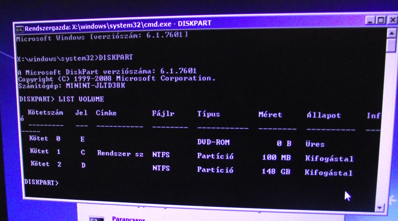

Ugyan ezen a képernyőn rákattintasz a kék szövegre (speciális lehetőségek), ott megkeresed a parancssort (fekete ikon), elindítod majd jöhet pár egyszerű utasítás...
DISKPART (enter) Miután elindult a diskpart segédprogram, ki kell adnod két utasítást és az eredményt megjegyezni! LIST VOLUME EXIT Ekkor visszakapod a cmd ablakod, ahol a javítani kívánt kötet betűjelével kell elindítanod a chkdsk parancsot: CHKDSK BETŰJEL: /F /X /R (pl. chkdsk c: /f /r /x) A betűjelet az előző diskpart utasítás eredményeként kapod meg! (Igen, azért nem rögtön c, d ,e ,... jeleket mondtam, mert ki tudja éppen melyik jelre csatolta be a rendszerdiagnosztikai segédrendszer windows pe 3 oprendszere a merevlemezed - meg kell keresni és az csak így megy!)
Szuper, mig szlovak billentyuzetre vagyok kenyszerul ez nem tud valtozni.
Ennél az állapotnál kell az exit. Neked a c és d meghajtókat kell ellenőrizned a chkdsk c: /f /r /x és utána a chkdsk d: /f /r /x parancs kiadásával.
Nem lett ok.

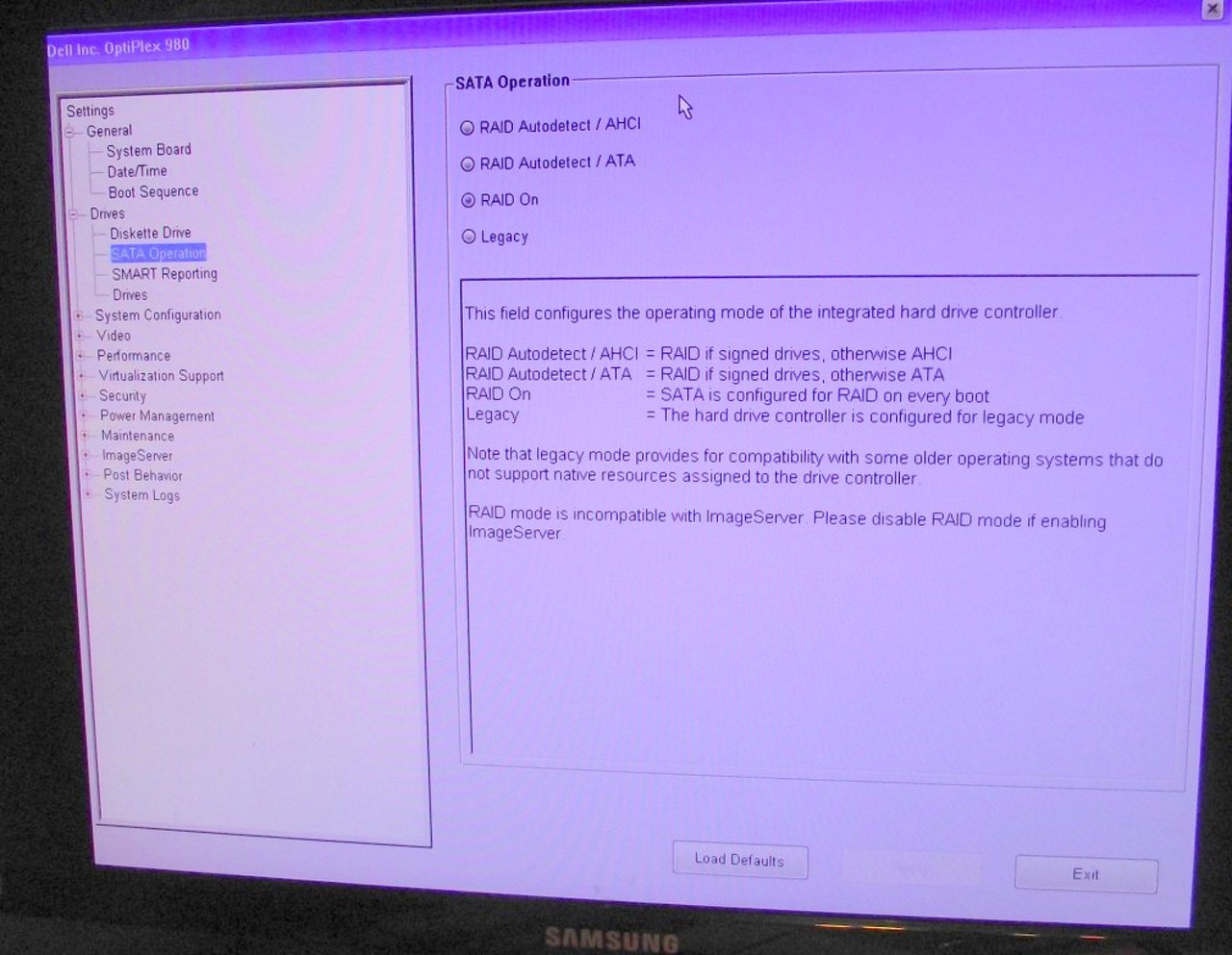

A BIOS-ban mire van állítva a SATA vezérlő? Ha AHCI, de az óraelmenetel előtt Compatible volt, akkor ez is okozhatja a dolgot. Minden esetre a fájlrendszer hibáit sikerült kijavítanod a képek tanúsága szerint.
Jelenleg ez a beallitasa, mi volt, nem tudom..
Szia én nem vágom annyira a számitástechnikát,de szerintem nem kell neked a Raid on,hanem AHCI,vagy ATA autodetect.
Nagyon köszönöm a segítséged, és a kitartásod, sikerült!

Amit legutoljára írtam. A SATA vezérlő át volt állítva arról az üzemmódról, amivel a win7 telepítve volt és ezért akadt ki. Amikor az óra elment, akkor nem csak az ment el, hanem beállt minden alaphelyzetre, többek közt ez a beállítás is.
Meg lehetett volna oldani úgy is, hogy a Legacy helyett azon marad, ami az alap és a windows alá feltelepíti az illesztőprogramot hozzá, de az macerásabb, egyszerűbb ugyan arra visszaállítani inkább a BIOS-t. |
