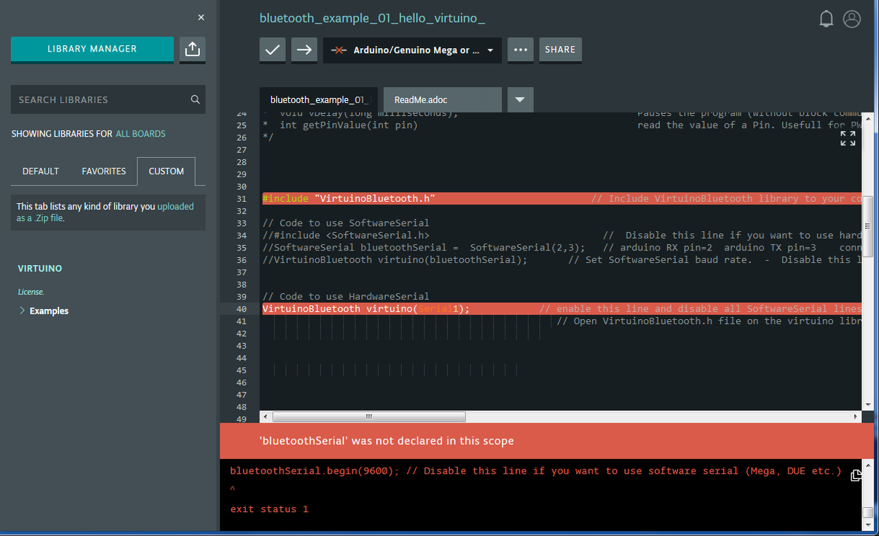

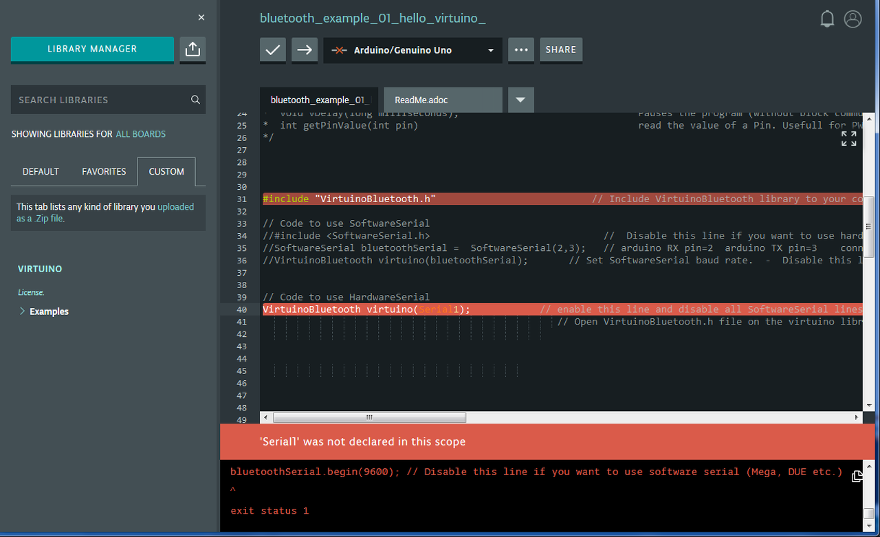

(#) RoliNyh válasza Medve hozzászólására (») Jan 12, 2018 /
Egyre érdekesebb. Feltöltöttem a libet a web editorba, és a szoftveres seriallal megy.
Aztán letiltottam a megfelelő sort a VirtuinoBluetooth.h fájlban.:
  1. //#define BLUETOOTH_USE_SOFTWARE_SERIAL
  2. // disable this line if you want to use hardware serial
Beletettem a virtuino.zip fájlba, és feltöltöttem a web editorba, aztán próbálnám, de ott is hibát ír.
Nincs deklarálva a "Serial1"
Na szóval akkor hol és hogyan is kellene deklarálni ezt a "Serial1" -et szerinted/szerintetek?
Kerestem a VirtuinoBluetooth.h fájlban és a VirtuinoBluetooth.ccp fájlban is, de egyikben sincs ilyen karaktersorozat.
Serial az van dögivel, de Serial1, égen földön egy darab se...
A hozzászólás módosítva: Jan 12, 2018
(#) GPeti1977 válasza RoliNyh hozzászólására (») Jan 12, 2018 /
MEGA panelod van?
(#) RoliNyh válasza GPeti1977 hozzászólására (») Jan 12, 2018 /
Nem, csak UNO van beállítva.
De ha átállítom MEGA -ra, akkor már aszongyahogy a "bluetoothSerial" nincs deklarálva...
(Amúgy most hogy így kérded, a Serial1 valóban csak MEGA -n létezik mert annak van három hardveres soros portja is. Jól gondolom ugye?)
(#) RoliNyh hozzászólása Jan 13, 2018 /
Szóval csak a tisztánlátás véget egy pár gondolat...
  1. #include "VirtuinoBluetooth.h"                          // Include VirtuinoBluetooth library to your code
  2.
  3. // Code to use SoftwareSerial
  4. #include <SoftwareSerial.h>                             //  Disable this line if you want to use hardware serial
  5. SoftwareSerial bluetoothSerial = SoftwareSerial(2,3);   // arduino RX pin=2  arduino TX pin=3    connect the arduino RX pin to bluetooth module TX pin   -  connect the arduino TX pin to bluetooth module RX pin.  Disable this line if you want to use hardware serial
  6. VirtuinoBluetooth virtuino(bluetoothSerial);            // Set SoftwareSerial baud rate.  -  Disable this line if you want to use hardware serial
  7.
  8. // Code to use HardwareSerial
  9. //VirtuinoBluetooth virtuino(Serial1);                  // enable this line and disable all SoftwareSerial lines
  10.                                                         // Open VirtuinoBluetooth.h file on the virtuino library folder ->  disable the line: #define BLUETOOTH_USE_SOFTWARE_SERIAL
  11.
  12. //================================================================== setup
  13.
  14. void setup(){
  15.
  16.   virtuino.DEBUG=true;               // set this value TRUE to enable the serial monitor status
  17.   Serial.begin(9600);                // Set serial monitor baud rate
  18.
  19.   //bluetoothSerial.begin(9600);         // Disable this line if you want to use software serial (Mega, DUE etc.)
  20.   //Serial1.begin(9600);               // Enable this line if you want to use hardware serial (Mega, DUE etc.)
  21.
  22.   // Use virtuino.vPinMode instead default pinMode method for digital input or digital output pins.
  23.   //pinMode(13,OUTPUT);
  24.     virtuino.vPinMode(13,OUTPUT);                               // Don't use vPinMode for PWM pins, or pins that their values change many times per second
  25.                                                                 // Every time the value of a vPinMode  pin is changed the virtuino library sends a message and inform virtuino about the pin value.
  26.                                                                 // If an PWM pin is declared as vPinMode pin the arduino will continuously try  to send data to android device because the value of a pwm pin changes constantly
  27.
  28. //------ enter your setup code below
  29.
  30. }
  31.
  32. //================================================================== loop
  33.
  34. void loop(){
  35.    virtuino.run();           //  necessary command to communicate with Virtuino android app
  36.
  37.     //------ enter your loop code below here
  38.     //------ avoid to use delay() function in your code. Use the command virtuino.vDelay() instead of delay()
  39.     //------ your code .....
  40.
  41.    // in this "Hello Virtuino World" example you don't have to add any code
  42.
  43.  }
Tehát az 1. sorban beilleszti a "VirtuinoBluetooth.h" fájlt.
A 4. sorban beilleszti a "SoftwareSerial.h" fájlt
A 5. sorban létrehozza a szoftveres soros kommunikációt, elnevezi "bluetoothSerial" -ra,
és beállítja a 2 és 3 kimenetekre.
KÉRDÉS.:
A hardveres soros kommunikáció már alapból ezen a két kivezetésen van,
ha a szoftveres kommunikáció is ezen van, akkor nem akadnak össze/zavarják be egymást?
Mi van, ha mindkét kommunikációs csatornán küldök/fogadok adatot?

(#) Medve válasza RoliNyh hozzászólására (») Jan 13, 2018 /
Én UNO-t használtam, ott a hardveres USART a 0-1 es lábon megy, ott programoz, a BT-szal a szoftveres USARTon beszélget a 2-3-as lábon.

(#) RoliNyh válasza Medve hozzászólására (») Jan 14, 2018 /
Tegnap este rájöttem már én is, hogy hülyeséget csináltam. És arra is, hogy a hws valóban az 1, 2 lábon megy. A ss meg a 3, 4 lábon, és el is indult végre. Tehát az ütközés kizárt.
Szóval működik már nálam is.
Most már világos, hogy a hws -en a debugoláshoz küldi az adatokat az USB -n keresztül a PC -nek a soros monitorra. A ss -on meg a bluetooth -on keresztül a telefonon lévő appal kommunikál.
Nade, ha nekem nem kell a hws -on keresztüli debugolás, azt elvileg le lehet tiltani.
Én azt akarom, hogy a bluetoot -on keresztül az aplikációval komunikálás menjen a hws -on keresztül, és a ss pedig letiltani erőforrás spórolás céljából, ez vajon működhetne így szerinted?
(Ezt már csak holnap tudom kipróbálni.)
