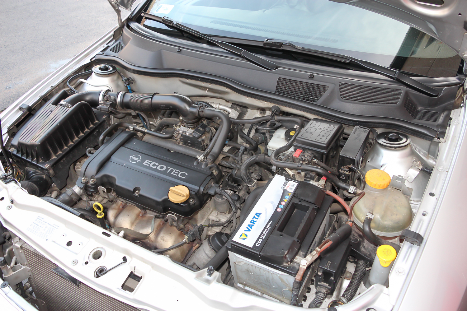

Ezt így értem, köszönöm. Találtam egy képet, pontosan így néz ki a motorterem: Bővebben: Link
Az akku mellett jobbra van egy kis doboz, ebben relék vannak és volt üres hely. Az akku mögött jobbra a kis dobozban biztosítékok vannak. Az akku mögött balra a nagyobb doboznak nem tudtam levenni a fedelét. Talán ebben van, ami nekem kellene, de még rajzot sem találok a neten erről a három dobozos elrendezésről (csak korábbiról). Nem tudjátok hol van az első ködlámpa relé helye? Ha abban a nagy dobozban, hogyan kellene lejönnie a fedélnek? Benyomtam a pöcköket a két oldalán, több nekifutásból izomból próbáltam lehúzni a fedelet, de már annak határán volt, hogy letörik a doboz a tartójáról és meg sem mozdult a fedél. A hozzászólás módosítva: Jan 17, 2018
