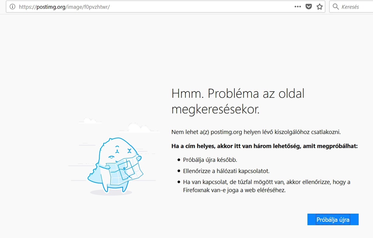

A kép nem működik. Ne linkeld, szúrd be inkább ide.
Akkor a hiba nálad van, nekem működik telefonról is. Elég nagy a felbontása, azért raktam így...
Ezen lehet vitatkozni, de nem látom értelmét. Azt feltételeztem meg akarod a képet mutatni, azért jeleztem, hogy nem látszik. Azt pedig talán nem kellene elvárnod, hogy esetleg nekem kelljen a tűzfalon lazítani -ha esetleg ez a hiba oka-.
