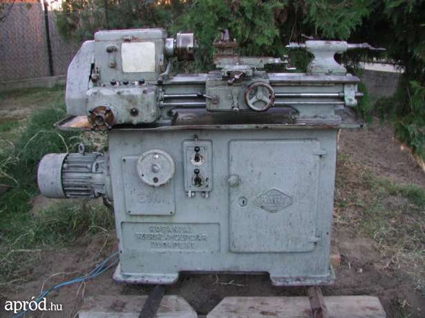

Egy Arduinos CNC-ről van szó egy laptopra van rácsatlakoztatva az elektronika melyeknél a léptetőmotorok 24V-ot kapnak.
(#) kcsilla válasza nedudgi hozzászólására (») Jan 30, 2018 /
Köszi
Ahonnan hoztam ott nem is volt fi relé, ezért nem lehet gond.
A kismegszakító nem kapcsol le, csak a fi relé.
Ebben az esetben nem mindegy hogy melyik fázis hova van bekötve L1, L2, L3 a gépen mind a három fázis fekete kábel ?

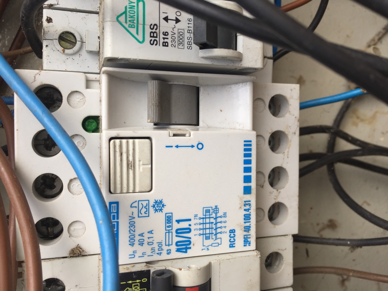

(#) tbarath válasza kcsilla hozzászólására (») Jan 31, 2018 /
A fi relé akkor old le, ha ha a fázis(ok)on és a nullán folyó áram eredője nullától valamennyivel nagyobb. (A lakossági relék általában 30 mA áramnál oldanak le.) Ez azt jelenti, hogy az áram valahová elfolyik, és ha ez megtörténik akkor potenciálisan az emberen keresztül folyik a föld felé, ami nem egészséges
Szóval vagy van egy olyan 1 fázisú fi reléd ami ezt okozza, vagy valami életvédelmileg nincs ott rendben. Első körben ez utóbbit kellene kizárni, mert amíg ezt meg nem tetted addig a berendezést életveszélyesnek kell tekinteni.
(#) kcsilla válasza tbarath hozzászólására (») Jan 31, 2018 /
Köszönöm
Értem,gondolom a fi relének csak az esztergánál csinálja más gépnél nem kapcsol le.
Az esztergán kell keresni a problémát, a fázis a nullával érintkezik ?

(#) killbill válasza Gafly hozzászólására (») Jan 31, 2018 /
„„a fázis a nullával érintkezik ?”
Ettől is lehet, de talán nem ez a jellemző.”
Attol biztosan nem lehet, mert attól nem lesz hibaáram. Attól viszont lehet, ha a fázis a védőfölddel érintkezik.

(#) Gafly válasza killbill hozzászólására (») Jan 31, 2018 / 1
„Attol biztosan nem lehet, mert attól nem lesz hibaáram”
Van olyan, ami túláramra is leold. Tehát nem mond, hogy "attól biztosan biztosan nem lehet".
Meg kell nézni, kitakarítani.
(#) Peter65 válasza kcsilla hozzászólására (») Jan 31, 2018 /
Leggyakrabban frekvenciaváltók szokták leoldani a fi relét. Először szerintem ezt kellene megnézni.
Ha az esztergát asszinkron motor hajtja, és a fordulata folyamatosan állítható elektronikusan, akkor jó eséllyel frekvenciaváltós hajtása van. Megerősítheti ezt az is, ha a leoldás akkor következik be, ha az eszterga motorját elindítják.
Az újabb frekvenciaváltókon van lehetőség arra, hogy ezt a problémát orvosolni lehessen, de a régieken nincs. Vagy érzéketlenebb fi relét kell használni, vagy külön betáplálást kell kialakítani az esztergának a fi relé elöl.

(#) kcsilla válasza Peter65 hozzászólására (») Jan 31, 2018 /
Sajnos nincs rajta frekvencia váltó, egy dahlander motor van ami 1,5kw meg 0,75 kw, a sebességet egy váltó meg különböző áttételek módosítják.
(#) kcsilla hozzászólása Jan 31, 2018 /
A föld és a nulla össze van kötve de a képen is látszik.
Én nem ismertem ezt az esztergát, és nem néztem utána, csak ötletként írtam a frekvenciaváltót.
Viszont a gépen nem kéne a nullát és a védőföldet közösíteni, hanem külön kellene elvinni a géphez.
(#) Bakman válasza kcsilla hozzászólására (») Jan 31, 2018 /
Az a baj. Szüntesd meg az összekötést, földelést a földelésre, nullát a nullára.
Ha letezik olyan FI rele, ami tularamra is leold, akkor nem mondom. Bar szerintem ez igen ritka, speciel en meg eletemben nem lattam ilyet, es nem is hallottam rola, hogy letezne. A fenykepet elnezve a kerdeses peldany sem ilyen.
Pedig van. Bővebben: Link
Konkrétan otthon ilyen van (nem pont ez a tipus), és én már beleszaladtam abba, hogy nem csak hibaáramra old le.
Valóban létezik, nem vitatom. Ma is okosabb lettem.
