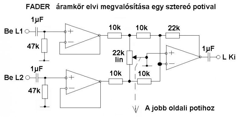

(#) jdani hozzászólása Feb 10, 2018 /
Üdv. Hogy tudnák a 2 kimenetből egyet csinálni?
Sztereó előerősítő, de úgy használnám, hogy a bal és jobb bemeneten más hang lenne, és a balansszal állítanám a kimenetet egy hangszóróra.
(#) reloop válasza tomi1990120 hozzászólására (») Feb 10, 2018 / 2
Ezen már ne múljon
(#) reloop válasza jdani hozzászólására (») Feb 10, 2018 /
Üdv! A keresett áramkört Fader-nek hívják: Bővebben: Link

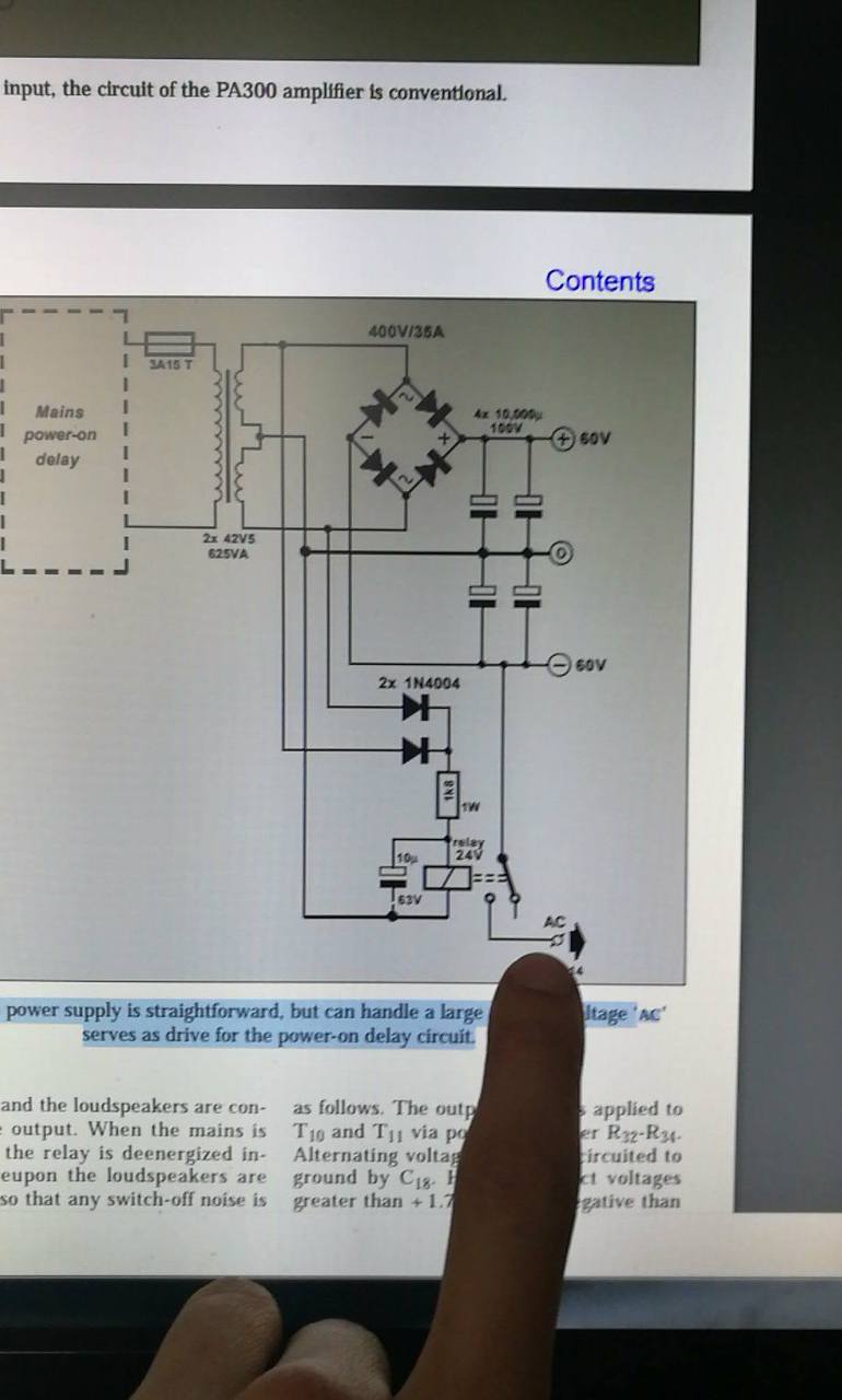

(#) janimester hozzászólása Feb 11, 2018 /
Üdv. Lenne egy elektor féle pa300-am utánépítve. Az lenne a probléma , hogy annak idején amikor két éve megépítettem tökéletesen indult meghúzott a relé is. Na már most Elővettem a kapcsolást , hogy bedobozoljam és beüzemeljem. Vettem hozzá egy 2x42V 800VA-es trafót is. Amiről DC-ben a tervbeni 60V egyen feszültség helyett csak 57,5-58V-jön le. És nem húz meg a relé. A védelmet kikerülve működik az erősítő de szeretném megoldani ezt a hibát. Megmértem a relé meghúzótekercsén sajnos 0V-van. A tervben az F pontnál 15V helyett 14,93V-ot mértem.. És a T13-as tranzisztor földre húzásával kerülne bekapcsolásra a relé. De nem történik semmi ,váltófeszültségben mérve kereken 1mV megy ki a kimenetre rövidrezárt bemenettel. És még annyi hogy van az az AC bekötési pont a panelon, nem rémlik hogy azt be kellett-e kötni a működéshez. Ha jól dereng a koppanásgátló működését látja el?
A hozzászólás módosítva: Feb 11, 2018
(#) reloop válasza janimester hozzászólására (») Feb 11, 2018 / 1
Szia! A "B" pontot egyenfeszültség állásban mérd!
Az R39 jelű termisztor be van kötve?
(#) janimester válasza reloop hozzászólására (») Feb 11, 2018 /
Szia, DC-ben mérve 0,02mV, igen be. Azzal az AC nevű csatlakozással mit kéne kezdenem? Látszik , hogy két évet kihagytam az erősítő építésben sajnos
(#) nagysasy válasza janimester hozzászólására (») Feb 11, 2018 / 1
Szia azzal az AC ponttal ami a panelon van arra gondolsz? Ha igen akkor ezt kell bekötnöd oda.
(#) janimester válasza nagysasy hozzászólására (») Feb 11, 2018 /
Szia igen, az a koppanásgátlóé lehet nem? Elméletileg ha megszűnik a váltó feszültség rögtön old a relé , hogy kikapcsoláskor a brumm már ne jusson ki a hangszóróra és ugyanez fordítva is lehet ezért nem húzna meg a relé? És ha igen már csak az nem rémlik , hogy hova kéne bekötni. Gondolom nem a nulla pontenciálra hanem valamelyik 42V-os kimeneti ágra. Időkőzben látom módosítottad a hozzászólást ugyan arra gondoltunk akkor
Pontosan úgy igen ahogy a rajzon van. A negativ tápágat figyeli. Nekem is van 2 panel belőle remek darabok és lehet nyúzni őket rendesen.
Köszönöm a válaszokat már megy is , csak ezzel voltam bizonytalan. Anno én is ezért építettem meg mert dícsérték. Most kell építenem még egy lágyindítót meg még egy végfokot mert megtetszett amit tud és akkor már sztereó lenne))

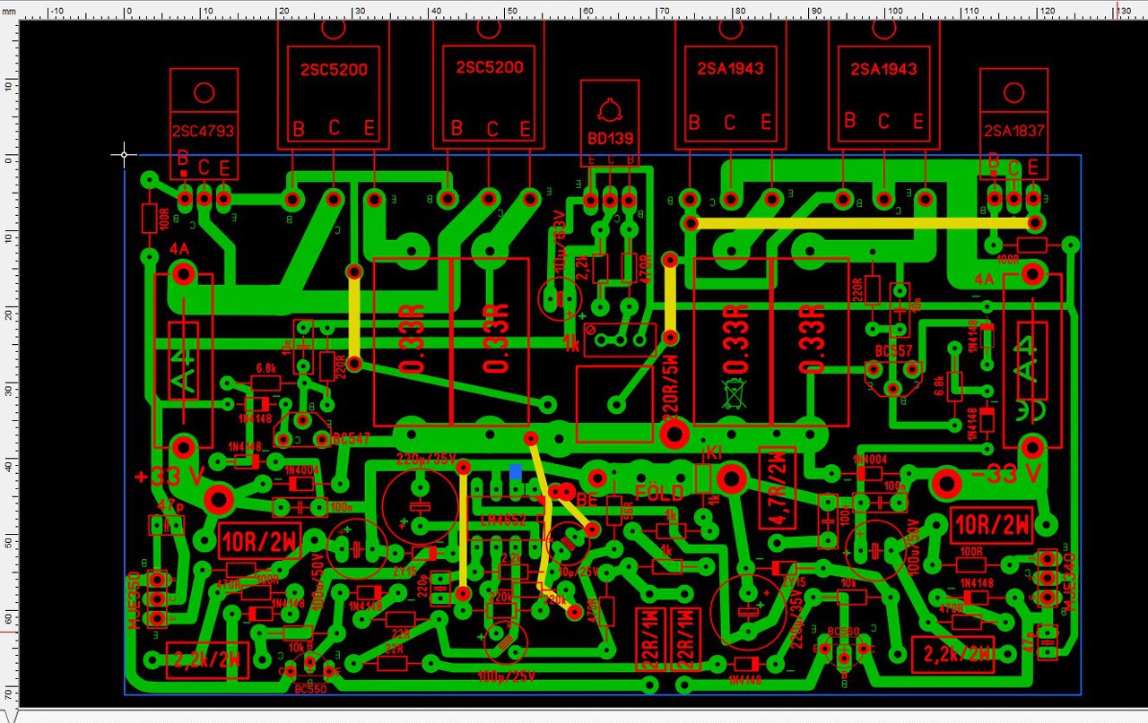

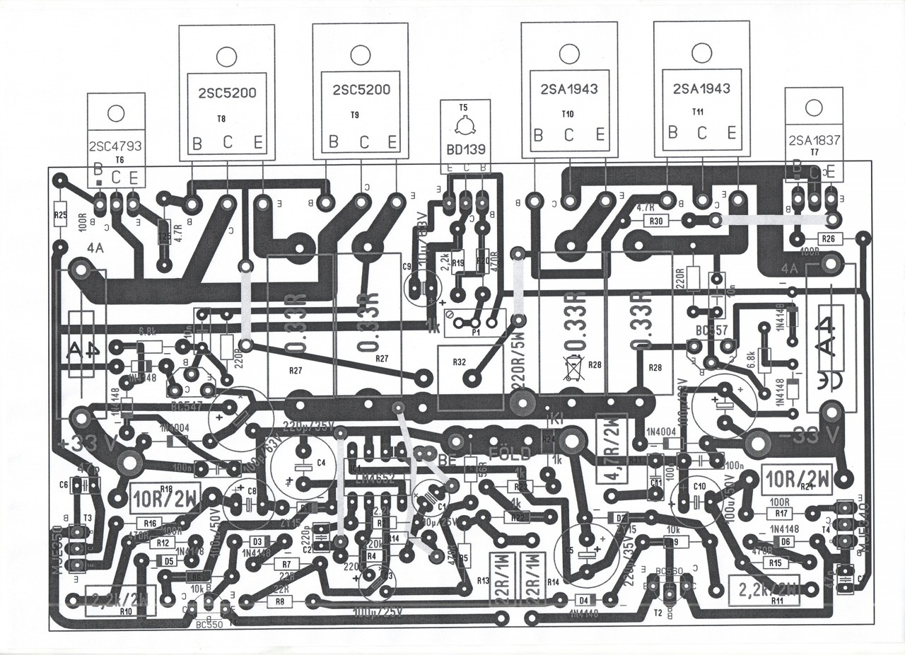

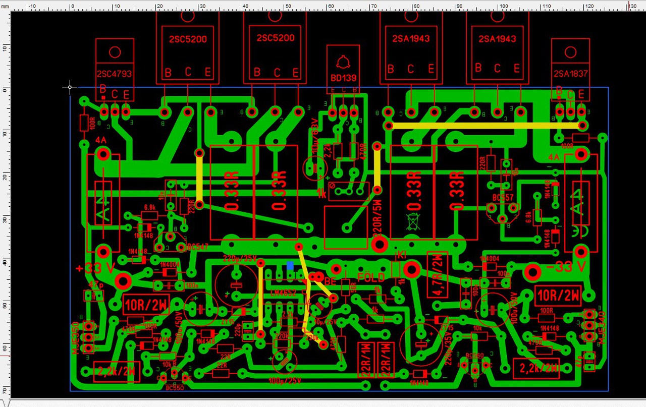

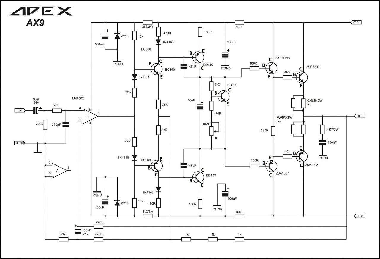

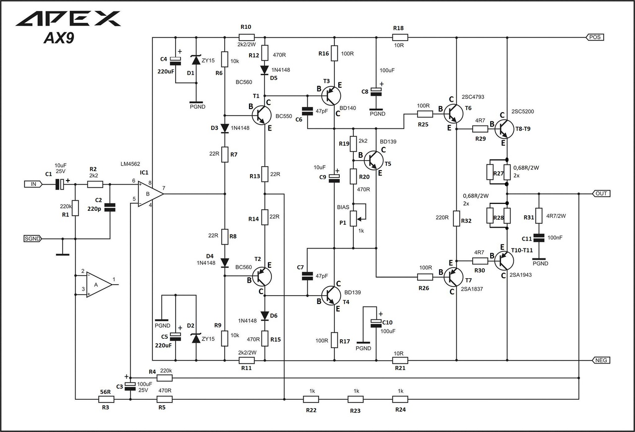

Sziasztok! Elkészült az Apex AX9 duplatranyós verzió, áramkorláttal, kérem nézzétek át minden jól van-e?
(#) reloop válasza zenebolond hozzászólására (») Feb 11, 2018 / 1
Szia! Pozíciószámok nélkül nagyon nehéz lekövetni a NYÁK-tervet. Elindultam a végtranyóktól, de már a báziselőtéteket sem találom. Miért növelted a végtranzisztorok számát?
(#) zenebolond válasza reloop hozzászólására (») Feb 12, 2018 /
A hangszóró ohmszám miatt. Ezt egy Kenwood erősítőbe akarom beépíteni, és ezen van A-B hangfalkimenet. És biztonságosabban üzemel, ha dupla végtranyó van, gondolom én. De azért nem rossz elgondolás?
Közben míg pozíciószámoztam, két kimaradt ellenállást találtam a meghajtó emitter és a végtranyó bázisa közé nem raktam be a 4,7R-os ellenállást.
(#) reloop válasza zenebolond hozzászólására (») Feb 12, 2018 /
Kicsit ágyúval verébre lövésnek érzem a tranzisztor duplázást, a ±33 V tápfeszültség mindössze 70 W teljesítményt biztosít 4 Ω-ra. Az áramkorlát pont elég a biztonságos üzemeltetéshez.
Az áramkorlát kimenetét a 100 Ω-os ellenállás másik végére kötném, hogy a meghajtó kisebb terhelést kapjon határolás közben.
Igen sajnos ágyúval kell verébre lőjek, mert van két botfülű gyerekem, akik nem ismerik a hangerő és a torzítás fogalmát. A hangerót csak úgy ismerik minél hangosabban, az nem számít hogy már torzan szól. De szerintem minden mai gyerek így van. Zörgetik a bluetooth-os kis szörnyűségeket, full hangerőn, és már nem lehet érteni, hogy Zambo Jimmy vagy Kis Grófo, vagy esetleg Rúzsa Magdi énekel. Ezt az erősítőt úgy tudom akár 50V-al is lehet üzemeltetni.
Az áramkorlátos részen a diódát akkor közvetlenül a bázis lábra vezessem?
Kész a pozíciószámos rajz.
