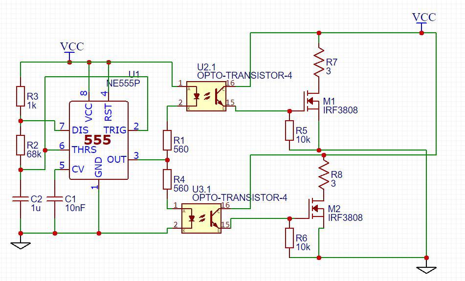

(#) sitto hozzászólása Feb 16, 2018 /
Az alábbi kapcsoláshoz kérnék egy kis segítséget.
Az optocsatolóig nincs gond,az működik.
Csak a két fogyasztót nem tudom felváltva működtetni mert ha v.melyik optotranzisztor kinyit akkor mindkét powerfet gate-je magasra kerül az R5, R6 ellenálláson keresztül.
Próbáltam ezt is, de ez fűt:
Led flasher
(#) killbill válasza sitto hozzászólására (») Feb 16, 2018 /
Hany volt a VCC?
(#) morgo válasza sitto hozzászólására (») Feb 16, 2018 /
Szia! Már hogyan kerülhetne magas szintre mindkét gate? Az R5/R6 GND-re húzza mindkét gate-et, a biztonságos lezárás érdekében.
(#) sitto válasza killbill hozzászólására (») Feb 16, 2018 /
11.1V
(#) sitto válasza morgo hozzászólására (») Feb 16, 2018 /
Nekem is ez volt az elképzelésem. Ha nem ez a hiba akkor mi?
Egyszerre villog mindkét fogyasztó.

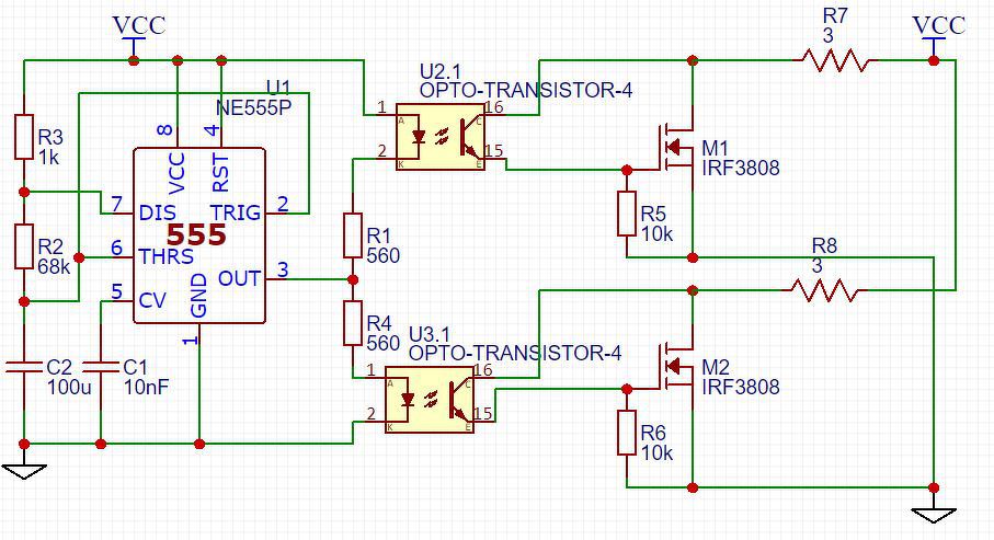

Ebben az esetben a Capture.JPG kepén annyit kell módosítani, hogy az optocsatolók kollektorát átkötöd a Vcc-re. Ha nem kötöd át, akkor melegedni fognak a FET-ek. És az egyértelműség kedvéért R7 es R8 a két fogyasztó.
A hozzászólás módosítva: Feb 17, 2018

(#) Bakman válasza sitto hozzászólására (») Feb 16, 2018 /
Ha egyszerre villog mindkettő, akkor az optocsatolók meghajtása nem jó.
(#) zamatőr válasza sitto hozzászólására (») Feb 16, 2018 /
Valószínűleg zárlat van a 2 gate között -mérd meg. Tegyél a 1-1 ledet sorba polaritás helyesen az 560 ohmos ellenállásokkal és láthatod a vezérlő jelet.
Rossz volt a rajz.
Így van bekötve és így is egyszere villognak.
R7 és R8 a fogyasztó.
(#) sitto válasza Bakman hozzászólására (») Feb 16, 2018 /
FET felyett először 2 ledet kötöttem az opto kimenetére. Az felváltva működött.
(#) sitto válasza zamatőr hozzászólására (») Feb 16, 2018 /
A soros led jó ötlet, kipróbálom.
Nem az a baj, hogy amikor U2.1 kinyit akkor az R5 az R6-on keresztül magasra húzza az M2 gate-t is?
Fordítva ugyan ez U3.1 esetén.
Az 555-ös kimenete nem tud lemenni 0 V-ra, illteve felmenni Vcc-re. Lehet, hogy az optók érzékenyek annyira, hogy nem zárnak le teljesen. Valamilyen műszerrel lenne jó ránézni az optocsatolók lábaira.

(#) pucuka válasza sitto hozzászólására (») Feb 16, 2018 /
Sokkal jobb megoldás lenne, ha az 555 egy bistabilt hajtana, és annak kimeneteiről vezérelnéd az optókat. Az egyiket az egyik kimenetről, a másikat a másikról. Az 555 -nek dupla frekiről kéne járni.
(#) gyoran válasza sitto hozzászólására (») Feb 16, 2018 /
Bakmannak igaza lehet.
Vedd ki az 555-öt
A volt kimenete helyére köss hol tápfeszt, hol GND-t.
Tippem, hogy, ha semmit nem kötsz, mind világít. VCC és GND-re pedíg csak az egyik vagy a másik.
Ezesetben az 555 a hunyó.
Megpróbálhatsz Zenerrel valami nagyobb küszöbfeszültséget belevinni.
Mondjuk én azt képzelném, hogy az 555-tel az egyik lámpa világít, a másik villog. Egyszerre nem értem, hogyan villoghatnak.
A hozzászólás módosítva: Feb 16, 2018

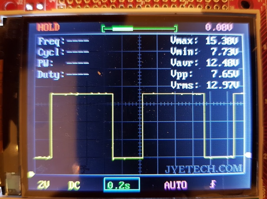

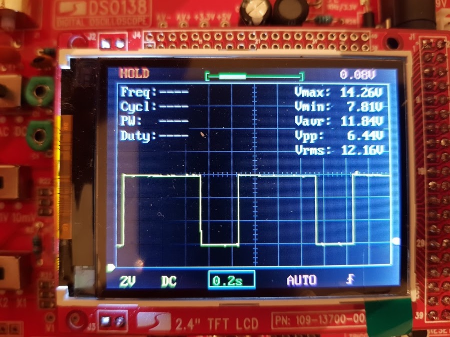

(#) sitto válasza Bakman hozzászólására (») Feb 17, 2018 /
Így néz ki az 555 és az opto kimenete szkópon.
De közben meg lett a hiba.
zamatőr javaslatára bekötöttem 2 kontrol ledet és azok is egyszerre villogtak, így jogos, hogy a fogyasztóként bekötött izzók is egyszerre villogtak.
