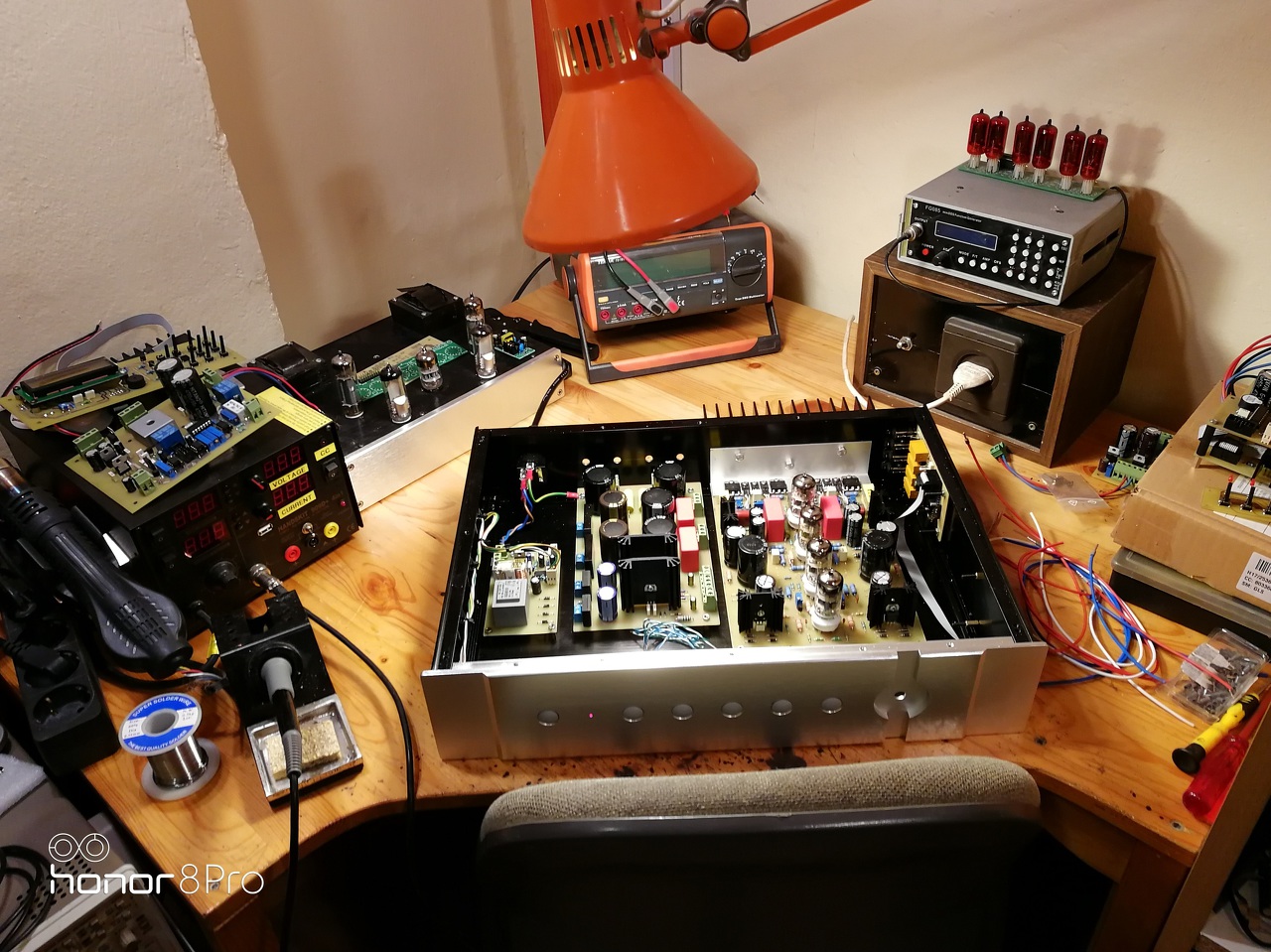

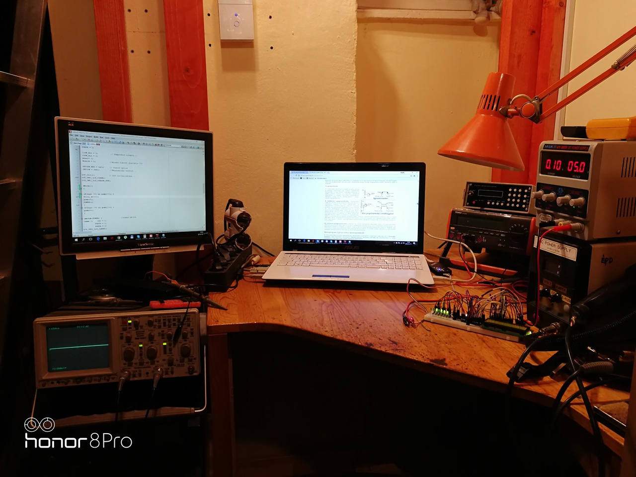

(#) scooby_ hozzászólása Máj 19, 2018 / 7
Nem akarom teli offolni a labortápos topikot, viszont szeretném megmutatni, a "lebutított" műhelyemet. Azért "lebutított", mert aki ismer az tudja, valójában nem ez a műhelyem, hanem van egy külön erre szánt helység a ház aljában, ahonnan kb. 2-3 éve felköltözködtem, mert gyakran jár be édesapám fűrészelni, porolni, így a műszereket nem szívesen tárolom ott.

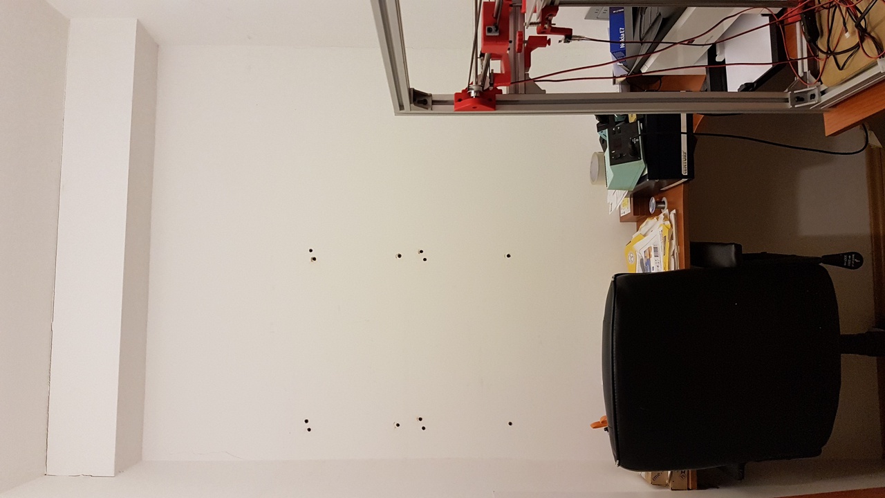

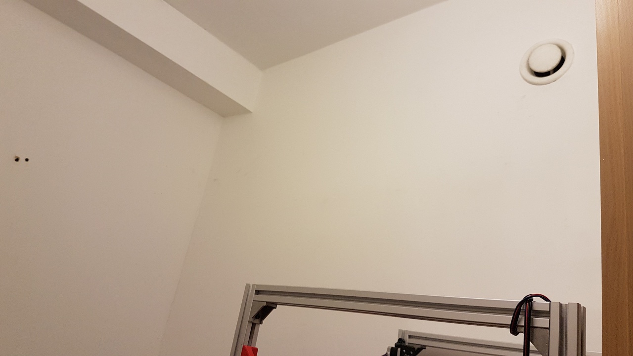

(#) Attila86 válasza Attila86 hozzászólására (») Aug 21, 2018 /
Megterveztem a szekrényeket a kis helyiségbe és az asztallapot le is vágattam, az már a helyén van. Meg a készülő 3D nyomtatóm. Három szekrényt kell még építenem, egyet a 3D nyomtató alá amelynek 5db fiókja lesz. A másik kettő a falra lesz feltéve, az alsón két kisebb és két nagyobb fiók lesz egymás felett, a felső szekrényen pedig 5db ajtó, mögötte pedig polcok. A szkópnak, a forrasztóállomásnak és a hőlégfúvónak pedig még lesz az alsó szekrény alatt egy nem túl mély polc (ez még nincs rajta a terven).
Ebben a kis helyiségben sajnos nem mozog a levegő ezért arra gondoltam hogy az ajtó felett kivágatnék egy 100-150mm-es lukat a falból és tennék oda egy elszívó ventilátort amely kiszívná a levegőt a helyiségből. Az ajtó alján van egy kis rács, szóval elvileg így cserélődne a levegő.
Viszont rájöttem, hogy az ajtóval szembeni falon felül lévő kb 21x21cm-es hasáb valószínűleg vékony gipszkarton és az teljesen biztos hogy 100mm-es légtechnikai csövet rejt. A helyiség mellett ugyanis a konyha van és a konyhai szagelszívó ebbe a csőbe dolgozik. Aztán észrevettem hogy van egy légszelep is a falon! Mondjuk fogalmam sincs hogy ezen keresztül befelé vagy kifelé megy-e a levegő.
No a lényeg, hogy a helyiség légcserélését meg kell oldani. Egy ventilátorral kellene kifúvatni a levegőt; vagy a gipszkartonban lévő csőre kellene rákapcsolódni, vagy a légszelepre. Melyik lenne jobb? Nem értek a légtechnikához de ezek a légszelepek mire jók egyáltalán? Mitől mozog rajtuk keresztül a levegő és melyik irányba?
A felső csőre rácsatlakozás ezért lenne jó mert a helyiség sarkában egy téglalap-keresztmetszetű légtehnikai csővel nagyon kulturáltan le lehetne vezetni az asztallap fölé és akkor a forrasztási gőzöket is elszívná. De ez nem megy be a társasház többi lakásába? Mert néha cigiszag van a konyhában, mely érezhetően a konyhai elszívóból jön. Gondolom valaki a saját elszívója alatt gyújt rá a szomszédban és bekapcsolja az elszívást. (Mondjuk ezt még ma megoldom egy automata légzsaluval...)

(#) Frankye válasza Attila86 hozzászólására (») Aug 21, 2018 / 1
Szívből kívánom, hogy sokáig használd egészséggel, és alkoss benne még sok olyan remek dolgot, mint amiket eddig!
Sajnos a légtechnikához nem értek, de minden további nélkül elképzelhetőnek tartom, hogy a konyhai páraelszívón keresztül visszaáramlik a levegő más lakásokból. Erre csak egy pillangószelep nyújt megoldást, mely akkor zár le, amikor Nálad nem megy az elszívó. Az én okoskodásom alapján egy hasonló (pillangószelepes) megoldás kelle a forrasztási gőzök elszívásához is, amely így belemehetne az említett légcsatornába. A többi lakó pedig - ha nem szeretné kapni az "áldást" - szintén szereljen fel pillangószelepe a saját lakásába.
(#) Kovidivi válasza Attila86 hozzászólására (») Aug 21, 2018 /
Szia.
A szellőzés/szellőztetés sok figyelmet kíván. Kérdés, van-e az épület tetején ventilátor, az szakaszos üzemben megy, vagy 0-24-ben, mennyire koszosak a járatok? Általában tiltani szokták a ventilátor felszerelését ezekre a nyílásokra, mert könnyen előfordul, hogy a büdös más lakásába megy be! Az pedig elég kellemetlen dolog. Nem csak a te "büdösöd", ami csak elhasznált levegő, hanem más lakásból minden zsírszag, stb.
A hozzászólás módosítva: Aug 21, 2018
(#) nagym6 válasza Attila86 hozzászólására (») Aug 21, 2018 /
Vannak csőventilátorok hengeres alakkal, falba fúrt lukba könnyen betehető.

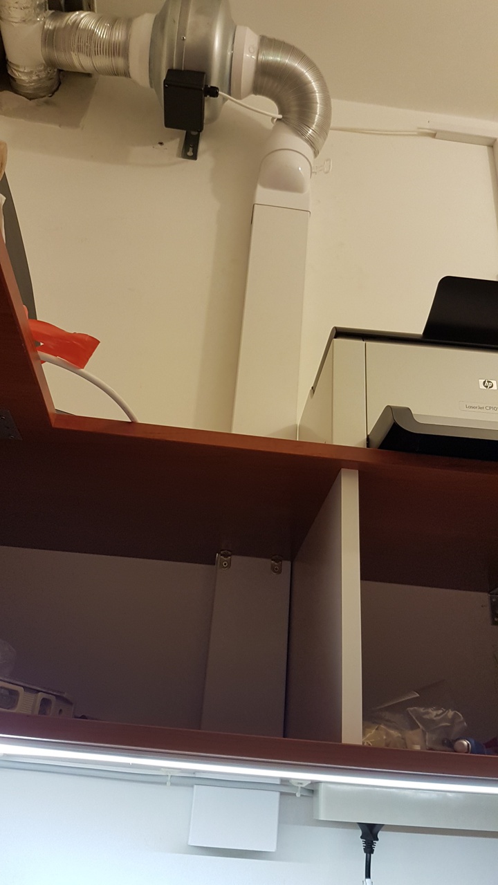

(#) Attila86 válasza Attila86 hozzászólására (») Szept 15, 2018 / 5
Elkészült a 3D nyomtató alatti szekrény. Teljes kihúzású tompítós fióksíneket (500mm) használtam és a fiókelők szabási terv szerint lettek vágva hogy a mintázat (kaliforniai cseresznye) szépen fusson a fiókelőkön. Hogy minél nagyobb helyem legyen (a helyiség és az egész lakás nagyon pici) ezért a fiókok 10mm-es bútorlapból vannak 18mm-es helyett.
Már majdnem be is laktam, rengeteg dolgot elnyel. A középső három fiók ugyan akkora, a legalsó magasabb a legfelső pedig alacsonyabb. Marha jó, hogy a HEStore-os dobozok az alsó fiókba pont beleférnek állítva! Pedig a szekrény tervezésekor nem is gondoltam erre.
