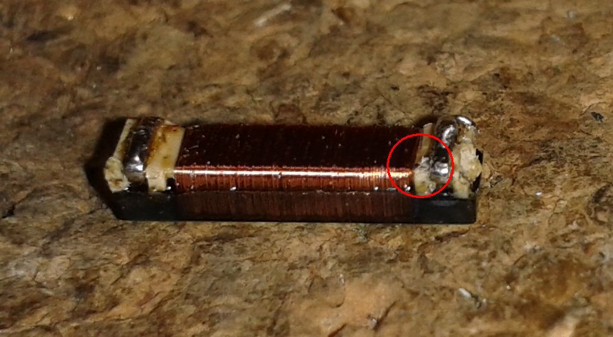

Hasonló problémám van. Apósom Renault Clio-jában elkezdett vacakolni az immobiliser. Először csak ritkán, aztán beállt fixen a hiba. A második kulccsal megy. Ez is ehhez a Puntohoz hasonlóban nem az a megoldás, ahol az immo chip külön kis tokban van bepattintva a kulcsházba, hanem a panelon van egy antenna tekercs és a kp zár vezérlést végző chip-be van integrálva a többi. Sajnos az antenna tekercs megszakadt. A jó érték DC 34,8ohm. Találtam az eBay-en egy céget, aki árul többféle autóhoz ilyen kis tekercset, a kérdés az lenne, hogy cserélt-e már valamelyikőtök ilyet? Van-e esetleg tapasztalat az egyszem kínai gyártóról, vagy esetleg van-e hazai forrás?
Egy külföldi fórumon ecsetelik, hogy sajnos épen nem jön le a panelről, mert több ponton ragasztva van, ezért a bontott lehet, hogy nem megoldás. Viszont a kínai nem ír értéket... A panelon egy kis kondival alkot rezgőkört, hogy jó legyen a csatolás 125kHz-en. Gyakorlatilag RFID Transponder Coils néven megtalálható ez a típus máshol is, méretileg is stimmel...csak hát az értékek? A hozzászólás módosítva: Feb 26, 2018

Ez nem volt odaragasztva, simán lejött a tekercs. Alul a két végén van a kivezetésnek 1-1 sín, ahhoz van kifuttatva a vékony lakkozott huzal. Persze, hogy tőben elszakadva...nem tudtam megforrasztani...

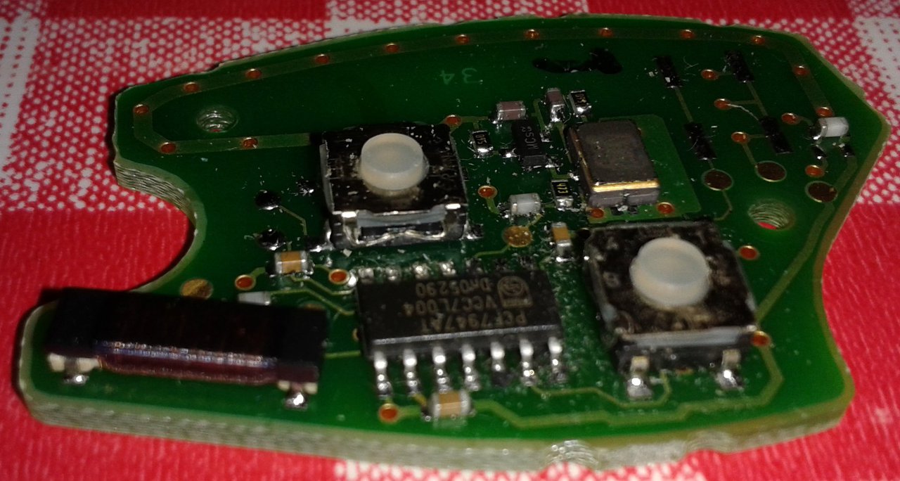

Megérkezett a kulcs, egészen korrekt kinézete van. Még toknak is megéri árban. Kicsit eltér a NYÁK felépítése, de az IC, az IMMO antenna DC ellenállása stimmel. Most dilemmában vagyok..
- vajon működne-e ez a kulcs a feltanítás után? - fel lehet-e pluszban tanítani ezt az IMMO-ra és a KP zárra? - meg lehet-e ezt házilag tenni? - ha, csak a Renault tudja, megtennék-e ezzel a nem gyári távval? (gondolom hogy nem) - rakassam csak át az IMMO antenna tekercsét a gyárira, a maradékot meg rakjam el alkatrésznek? Egyelőre ez utóbbi tűnik járható és sikert ígérő megoldásnak... A hozzászólás módosítva: Ápr 18, 2018

Köszönöm, de ehhez valószínű, hogy a kulcsmásolós tudása kevés lenne...még nem jutottam el a helyihez, hogy megkérdezzem, nekem nincs eszközöm hozzá. Igazából jó lenne az is, ha az épp immo hibás gyári kulcsot lemásolnák, de annyi a bizonytalanság, hogy a legjobb talán mégis az lesz, ha ez csak alkatrész bázisként fog szolgálni és megjavítom a gyárit belőle. Gyakorlatilag az antenna tekercs cseréje után is marad egy komplett tok, tollszár, elem, és mondjuk a nyomógombok. Ennyiért ajándék.

A kulcs javítása sikeres volt. Telefon szervízben levették az antenna tekercset, én felforrasztottam a gyári panelre. Működik.

13$ volt a kulcs kompletten (tok, tollszár, elektronika panel, elem). Már hasznosítva van a tok, mert a Mo-i helyről ennél drágábban rendelt kopasz tok gyakorlatilag használhatatlan az elemtartó pontatlansága miatt. Meg ugye át lett rakva az antenna tekercse és levetettem a gombokat is, hátha majd azok is kellenek. Spóroltom apósomnak némi pénzmagot.
Nem tudom, hogyan működik pontosan a feltanítás, a kp zárra legalább két fajta megoldást láttam, az immora meg házilagosat (borsos árakkal dolgozó márkaszervíz) egyáltalán nem. Ez volt a leggyorsabb, legkevesebb kockázattal járó, legegyszerűbb, legnagyobb sikerrel kecsegtető megoldás. Gyakorlatilag a két gyári kulcsot használja továbbra is új tokokkal. A hozzászólás módosítva: Máj 8, 2018
