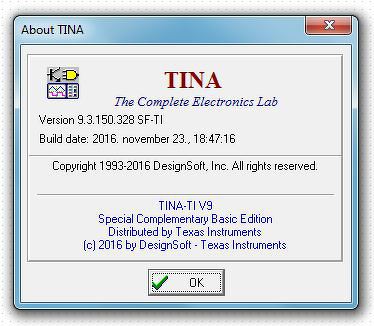

(#) tibistor hozzászólása Márc 3, 2018 /
Régi Tina-TI programom van. Rengeteg dolog hiányzik belőle.
Kérnék segítséget, van-e újabb, bővebb, és főleg idő- és tartalomkorlátozás nélkül használható Tina-verzió valahol?
Ha igen, köszönettel vennék egy letöltési címet.

(#) pont válasza tibistor hozzászólására (») Márc 3, 2018 /
A Tina programozói egy kicsit figyelnek, hogy olyan könnyen ne lehessen ingyenes korlátlan programod. Ajándék a TI verzió a TI.től. A feltört verziók közt bőven van vírusos. A jogtiszta megoldások egyike, ha a demo telepítése előtt, rendszer visszaállítási pontot csinálsz a 30. után visszaállítod, és ujra telepíted vagy egy külön gépet használsz csak erre a célra, amit ha kell újratelepíted az egész wint.. A demo-ban készített rajzot copy-paste a TI verzióba és azzal elmentheted, így lehet olyan alkatrészed ami a TI ben eredetileg nincs benn, de nyilván az a teljes értékű, ha megveszed az eredetit.

(#) tibistor válasza pont hozzászólására (») Márc 3, 2018 /
Talán megengedhetném magamnak, hogy megveszem a jogtiszta programot, de a legolcsóbb, a Cloud változat is 28.000.- Ft, ráadásul csak egy évre.
Nekem hobbi szinten kell, évente ha 4-5-ször használnám. (Akkor viszont nagyon kell)
Ebben az esetben már valószínű mindenkinek luxus lenne a hivatalos vásárlás.
(Ja, és most látom, már a 11-es verziónál tartanak.)

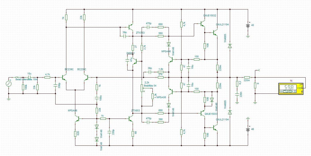

(#) gordonfreemN hozzászólása Máj 30, 2018 /
Tinában összeépítettem egy kapcsolást, egy AB osztályú erősítő. Ennek a tápellátására telepeket használok, melyek 40V-osak, de a gond az, hogy ha AC szimulációt indítok el rajta, akkor valamiért a 40VDC tápból 60V-ot akar kivezérelni ami baromság.
Ti látjátok, hogy esetleg mit rontok el?
Azt szeretném megmérni, hogy mekkora jelllel lehet kivezérelni maximumra a kiemenetet.
(#) reloop válasza gordonfreemN hozzászólására (») Máj 30, 2018 /
Szia! Az eredmény csúcstól-csúcsig feszültség lehet az érték alapján. Sajnos amire szeretnéd, arra nem jó a vizsgálati módszer. Javaslom végezz tranziens analízist, azon láthatod mikor klippel az erősítő. Ebből a Naim kapcsolásból 23 V effektív kimenő feszültséget nézek ki, visszaosztva az áramkör 28-szoros erősítésével 820 mV teljes kivezérléshez szükséges bemenő jelet kapunk.
(#) gordonfreemN válasza reloop hozzászólására (») Máj 30, 2018 /
Szia köszönöm válaszod.
Sajnos ezt sejtettem de biztam benne hogy csak én nem csinálom jól valamit a tina-ban. Hétvégén majd megmérem igaziban de addig is megkérdezhetem, hogy neked hogyan jött ki ez az eredmény?

(#) gordonfreemN válasza reloop hozzászólására (») Jún 19, 2018 /
Szia.
Megmértem müszerrel. 26.5Vrms-nél még jó, efelett klippel.
Ehhez 0.94Vrms kellett.
