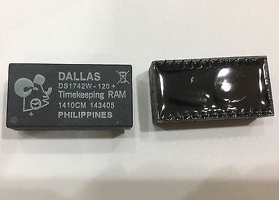

Ezt olvastam valahol fórumon, hogy kibontható az elem, és másikat kötöttek rá. Az ic. felső része lenne az elem, és amit látok az egy tok, azt kell megbontani? Azért kérdezem, nehogy a chipet vágjam ketté, ha már láttál ilyet belülről.
Köszi.
Ha még nem vágtad szét, a kép szerint inkább alul van az elem.

Ez egy jó ötlet, valahol olvastam ezekről a dallas rtc-kről, hogy ha az elem lemerült akkor olvashatatlanná válik az nvram része, bár az nem pont ez a tipus volt, de hátha ez is olyan.

Ami én szétszedtem, ott az IC felső részén volt az elem, alatta egy majdnem "szokásos" dip tokozásban van a többi. Az eltérés annyi volt annál, amit szétszedtem, hogy ott, ahol a tok végén egy "beharapás" szokta jelezni az 1. és 24. lábhoz tartozó oldalt, ott volt kettő kilógó csatlakozás, amihez az elem volt hozzáforrasztva. A negatív azt hiszem összecsengett a GND lábbal. A felső rész jóval puhább volt, én egyszerűen lefaragtam. Mondjuk ott alulról látszódott a dip tokozás alja.
Azt én is meg tudom erősíteni, hogy elem tönkremenetele miatt a ramok nem olvashatóak. A hozzászólás módosítva: Feb 9, 2018
