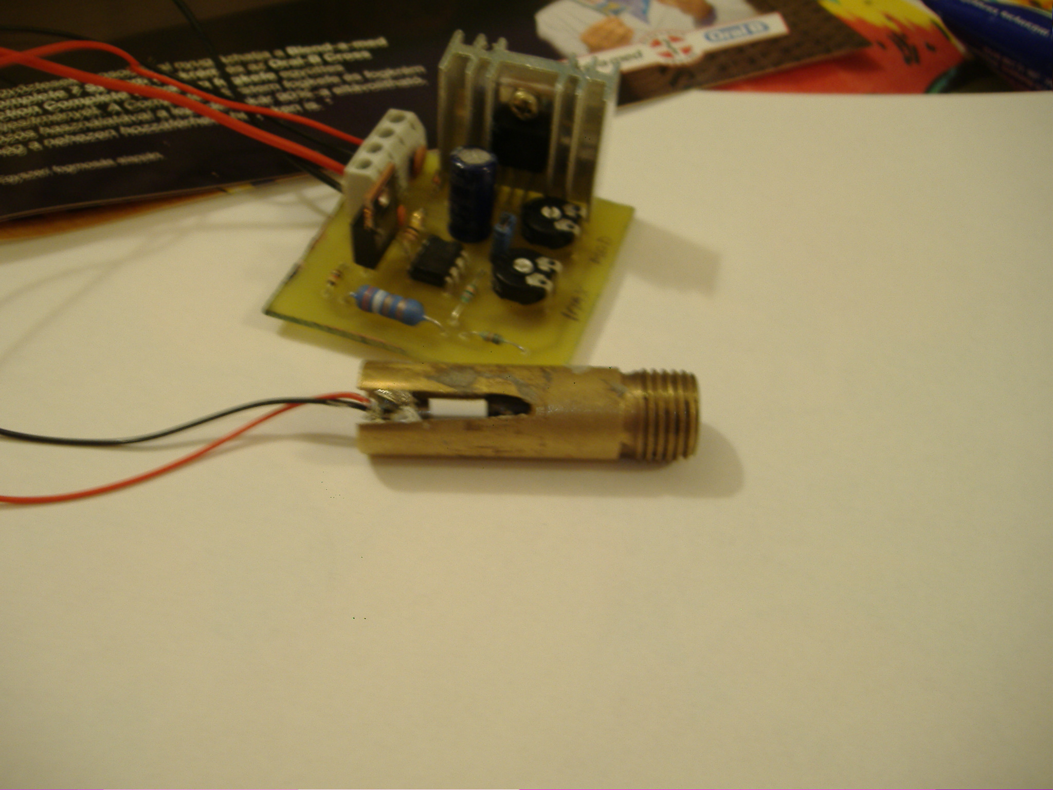

Hali, sikerült egy fain kis lézert csinálni, bár kinézetre nem első osztály de a lényeg hogy működik , rendesen hűti a ház a diódát

Az előző hozzászólásomban dobtam fel képeket hogy én hogy oldottam meg a lézer dióda befogását sztem neked is megér egy próbát
Megnéztem a képeket, és lehet hogy megpróbálkozok vele...
De konkrétan mibe is van befogva, mert a képről nem tudom kivenni mi az?
egy rézcső csak az elején van menet, ez nekem a rögzítés szempontjából lényeges, oldalt bevágtam a csövet, hogy a kollimáló lencsét meg tudjam fogatni ragasztás nélkül, és a dióda is elférjen, a diódát lekentem hővezető zsírral igy a hűtés is meg van oldva...
