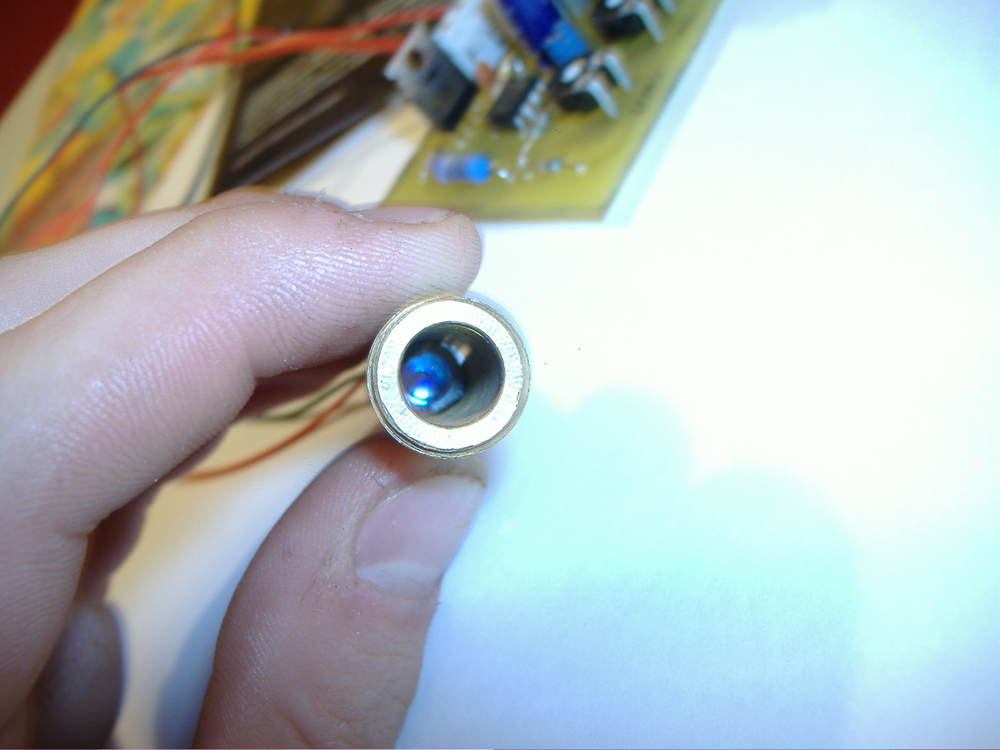

(#) Georgee hozzászólása Máj 22, 2008 /
Hali, sikerült egy fain kis lézert csinálni, bár kinézetre nem első osztály de a lényeg hogy működik , rendesen hűti a ház a diódát
(#) mester06 válasza Collector hozzászólására (») Máj 22, 2008 /
Hát a kialakítás miatt muszáj lesz ragasztót használnom, mert a diódának nem volt háza ami hűtse, (közvetlenül a az írófejbe volt fúrva egy lyuk neki) ezért egy hűtőborbára tettem rá, és ott a lencséket nem igazán tudom máshogy rögzíteni...
ragasztó nélkül meg max felfeé tudok vele világítani
Egyelőre állítgatom a lencsét a legjobb fókuszt keresve, és akkor majd ragasztópisztollyal ragasztom meg.
Köszi a tippet
(#) Georgee válasza mester06 hozzászólására (») Máj 22, 2008 /
Az előző hozzászólásomban dobtam fel képeket hogy én hogy oldottam meg a lézer dióda befogását sztem neked is megér egy próbát
(#) mester06 válasza Georgee hozzászólására (») Máj 22, 2008 /
Megnéztem a képeket, és lehet hogy megpróbálkozok vele...
De konkrétan mibe is van befogva, mert a képről nem tudom kivenni mi az?
egy rézcső csak az elején van menet, ez nekem a rögzítés szempontjából lényeges, oldalt bevágtam a csövet, hogy a kollimáló lencsét meg tudjam fogatni ragasztás nélkül, és a dióda is elférjen, a diódát lekentem hővezető zsírral igy a hűtés is meg van oldva...

Én is egy DVD íróból kiszerelt diódát használok. Úgy oldottam meg, hogy vettem itt a helyi boltban egy ilyen lézer modult. Egy csavarral kipréseltem satu segítségével az eredeti lézert a réz hengerből. A helyére pedig bepréseltem a DVD íróét. Ezzel megoldódott a kollimálás, és hűtés problémája. (a réz hengert ezután egy alu bordába préseltem, így több óra használat után is csak alig langyos a réz henger.) Ha 2 menetet betekerünk az optikán akkor van a fókuszpont 1,5-2m-re, mondjuk ott pont jó is. Közelre fókuszálva nagyon erős, az ujjamat is megégeti, még be sem kell festeni hozzá! Gyufának elég ha egy nagyon picit éri a fény, már meggyullad, és a fehér hőpapír is elfeketedik. A dióda 16x-os íróból való, 195mA-rel kergetem. Összesen legalább 30 üzemórán túl van.
(#) Collector válasza Tomi20 hozzászólására (») Máj 24, 2008 /
Ez a megoldás jónak tűnik, alapból a linkelt cuccban milyen tokozású dióda van?
(#) Tomi20 válasza Collector hozzászólására (») Máj 24, 2008 /
Igen, én is meglepődtem rajta, de teljesen ugyanaz a diódák tokozása. Semmit nem kell alakítani a réz hengeren, sem az optikán. Ennél egyszerűbb megoldás nincs szerintem a kollimálásra.
