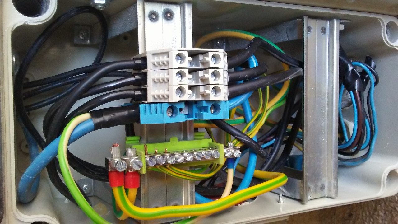

Az lenne a kérdésem,hogy nullázó vezeték /átkötés/ keresztmetszetére van-e valamilyen szabvány?Mekkora az a minimális átmérő ami még jó?Én egy 2,5mm sodrott vezetékkel oldottam meg,ennyi hely volt.Gondolom ott olyan nagy áramok azért nem folynak.Köszi.
(#) sámli válasza andrÁSZ hozzászólására (») Márc 12, 2018 /
A táp keresztmetszete ami nem lehet 10mm2-nél kisebb.
(#) gyuszo válasza andrÁSZ hozzászólására (») Márc 13, 2018 /
A szétválasztás lakáson kívül már megtörtént.
A szabály egyszerű : lakáson belül a védőföldelést ( zöld-sárga ) és a nullát ( kék ) már nem kötjük össze.
Az utcáról a szolgáltatói oldal felől PEN jön be. A PEN-t szétválasztani kell PE-re és N-re, tehát nem összekötni . PE sínről egy MKH 16-os vezeték megy egy dobozba, ami rá van kötve egy földelőszondára, ami le van ütve 2-3 m mélyre.
Ide 16 mm2 a legkisebb keresztmetszet alumínium vezeték esetén, MHK 10-es réz vezeték esetén pedig 10 mm2.
Lakáson belül már csak a fázis, nulla és a védőföldelés van, ezt már sehol nem kötjük össze.
A hozzászólás módosítva: Márc 13, 2018
(#) andrÁSZ válasza gyuszo hozzászólására (») Márc 13, 2018 /
Szia.Igen a szétválasztás megtörtént,az összekötés a házon kívüli dobozban lesz,ahonnan a firelét bevittem az autómaták mellé./elé/.SÁMLI VÁLASZÁRA= már vettem egy dupla din sinre szerelhető dupla sorkapcsot,abba már bele fog férni a 3×10mm2 vezetél.köszi.(a kép még a helytelen vékony nullázó vezetékkel készült)

(#) sámli válasza andrÁSZ hozzászólására (») Márc 13, 2018 /
Bocsi de ez nem tiszta. Amennyiben a szétválasztás megtörtént, nem kell és nem szabad újból összekötni.
(#) Tomi111 válasza andrÁSZ hozzászólására (») Márc 13, 2018 /
sámli megelőzött. Honnan jönnek a vastag 10-es vezetékek? A mérőtől? Onnan jön a három fekete, a kék és a zöld/sárga? Akkor nem szabad itt( sehol) neked összekötni!! Sőt tilos!
Ha onnan már külön jön a földelés ( zöld/sárga) és külön a nulla(kék), akkor azokat nem szabad újra összekötni sehol!
