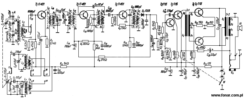

Van benne muting áramkör is. Mérni kellene kimenőjelet, illetve hogy a muting nincs-e valamiért némításban leragadva. Másik erősítővel kipróbáltad már azt a tunert? A Sony service manualja az elektrotanyáról letölthető:service-manual Én is abból vettem ki ezt a rajzot.
