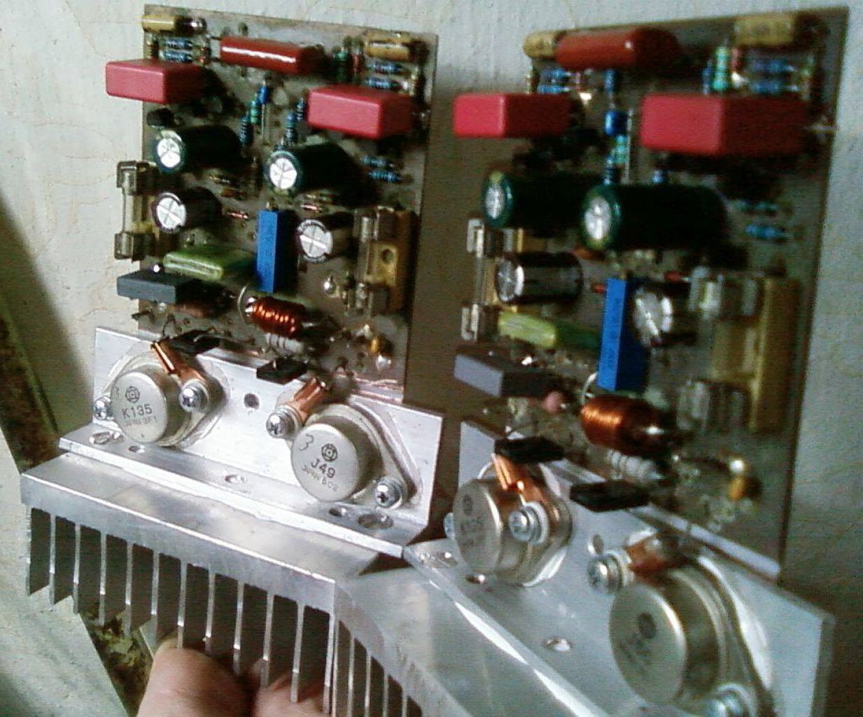

Üdv! Megépítettem ezt a végfokot amit csatoltam. Szépen muzsikál de szeretnék egy korszerűbb műveleti erősítőt rakni bele, mert a Tl071 hangjával sosem voltam kibékülve. Esetleg valaki közűletek megcsinálta már ezt az erősítőt másik műveleti erősítővel? Arra gondoltam hogy át tervezem egy NE5532 höz vagy valamelyik Opa-hoz. Kíváncsi lennék hogy ti mit ajánlanátok bele. Köszi!

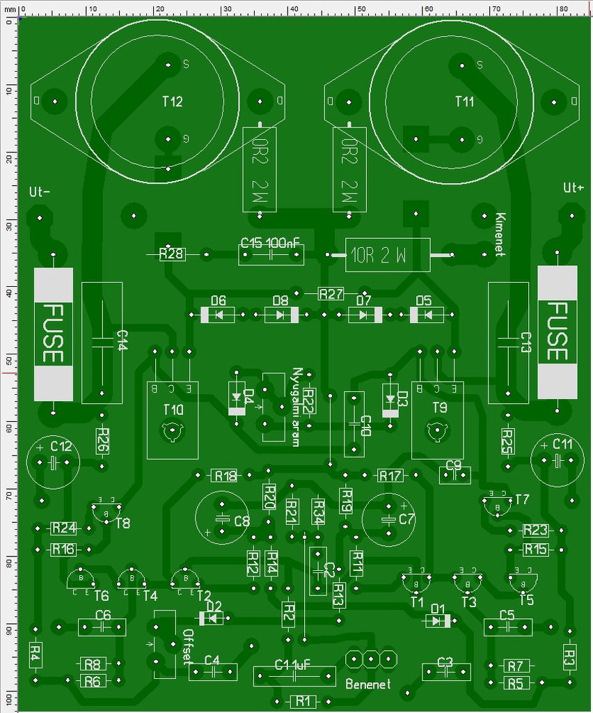

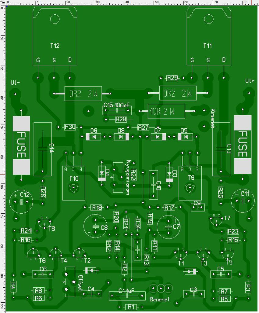

Terveztem panelt a hétvégén Piret Endre-féle mosfet végfokokhoz. Egyet TO3 tokozású 2sk135 2sj50 fet véggel, egyet a TO3P tokozású 2sk1058 2sj162 végfetekhez. Remélem semmit nem kötöttem el, átnéztem, de a hiba nem kizárt! Ezeket is két oldalas egyik oldalon "telifólisás" panelként van megtervezve. Hogyan tudok PDF fájlt csinálni a LAY fájlokból?

A legegyszerűbben úgy, hogy telepítesz egy pdf nyomtatót (pl. novaPDF lite).

Nekem is itt segített egy klubtárs, tőle kaptam nagyon kedvező áron néhány párat válogatva (ezért is J49 az egyik)

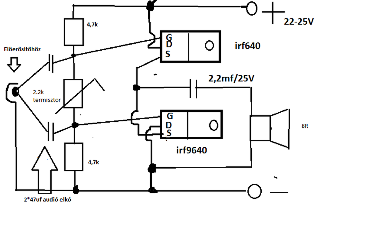

Én az egyik legegyszerűbb megoldást választottam. Sima közös drain elektródás PP-t építettem. Három ellenállás elemből kell feszültségosztót csinálni, de a középső termisztor legyen. A feszültségosztó két szélső ellenállása 4,7k-s legyen, a középső termisztor 2,2k. Nekem 25V-os táppal megy és elég a 10000µF pufferkondi elég elé. Kondival csatolva csöves srpp is meghajtja de IC-s cucc is jó.
Egy nulla hőfokfüggésű FET elé minek hőmérsékletfüggő ellenállás?
Bocsi irf640/9640 párossal megy és a termisztornak mind a két végponjára /mind a két fet bemenetére kell egy 47uf-os becsatoló kondi.. 2200uf Kondival csatolom ki.
Szia! Egy rajz jobban megmutatná mit is szeretnél közölni.
Bocsánat, itt is a rajz. Eleve nincs Tina a gépen, de talán így még szemléletesebb.
Ezt jó combos, kis kimeneti impdeanciájú feszültségerősítővel kell meghajtani, meg a termisztor helyett én inkább a Piret-félében használt, a FET-ekével azonos hőfokfüggésűre hozott Ube-sokszorozót használnám (TL431). De ettől még úgy gondolom, ilyen formában az IRF-ek nem ideálisak ide.
Igazad van. A hexifet nem v-fet. Viszont olcsó és nem fut így se meg. Valaki egy hasonló kapcsit használ garázsba és ott sima ellenállások alkotják a hidat (igaz , gondosan belőtte a nyugalmi áramot). Eredetileg mindenhova rádughatós erősítőt akartam, amit a fejhallgató kimenetről nyomkodhatók, de van lm833 előfokom, és srpp is.

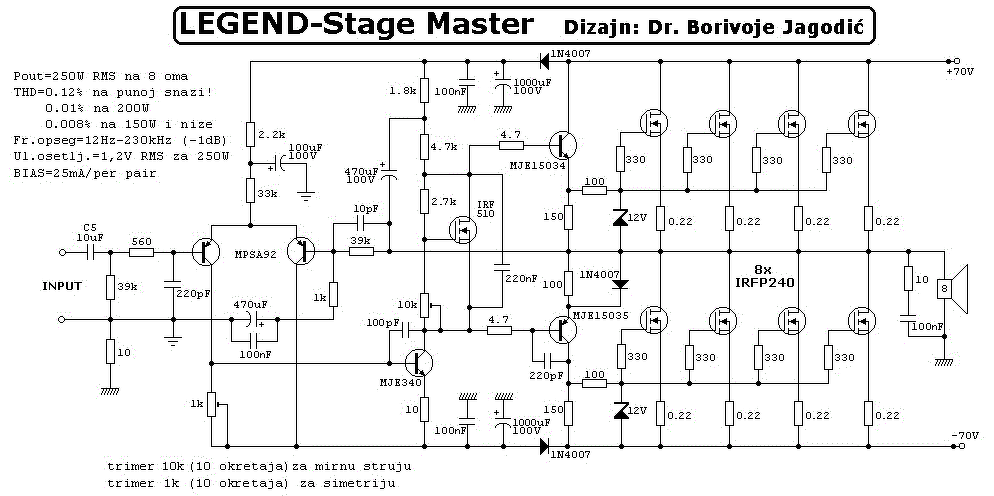

Sziasztok. Van itthon pár Mosfetem és gondolkoztam rajta hogy készítek belőlük valami kis asztali végfokot. A típusok amik hirtelen akadtak: IRFP450LC, IRFP150, IRFP460.
Esetleg ezekkel van olyan végfok amit el tudnék készíteni és nem foglal túl sok helyet, na meg nem kell neki 1Kw toroid? (2db 30W-os hangsugárzót hajtana).
Szia! Ezek a félvezetők messze meghaladják egy 30 W-os erősítő igényeit. A mellékelt rajzot is át kellene számolni 1/3 tápfeszültségre, de legalább mutatja milyen felépítésű egy egyszerűbb NMOS végfok.
