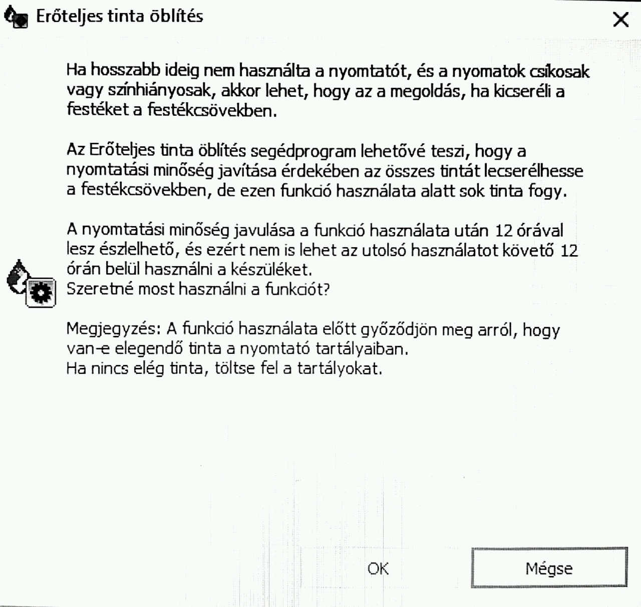

(#) zszilagyi válasza elektros90 hozzászólására (») Márc 30, 2018 /
Én eléggé körbe jártam a témát, pont a beszáradás miatt. Hivatalos forgalmazó többször is írásban azt a kijelentést tette, hogy hacsak nem szaharai körülmények között akarom használni, akkor nem fog beszáradni a piezo technológiának köszönhetően. Így hát beruháztam egy Epson L3050 típusba, bár az említett maileket azért megőriztem. Remélem nem lesz rá szükség. Új még a nyomtató így a beszáradás még lehetetlen, de gondoltam megosztom nekem ezt mondták.
Weboldalukon részletesen lehet olvasni a technológiáról.
(#) FAZ1 válasza zszilagyi hozzászólására (») Ápr 3, 2018 /
Akkor az tehát hagyján, hogy tényleg beszárad a tinta.
De akkor /és utána/ mivel illik újraoldani avagy netán higítgani?
Egy simán desztilált vizzel való próbálkozás elég, avagy valamilyen spéci alkoholos dolog lenne az a patrontölteték?
(#) zszilagyi válasza FAZ1 hozzászólására (») Ápr 3, 2018 /
Elvileg NEM szárad be. Egy ilyet találtam a feltelepített nyomtatókezelő progamban:
A hozzászólás módosítva: Ápr 3, 2018
