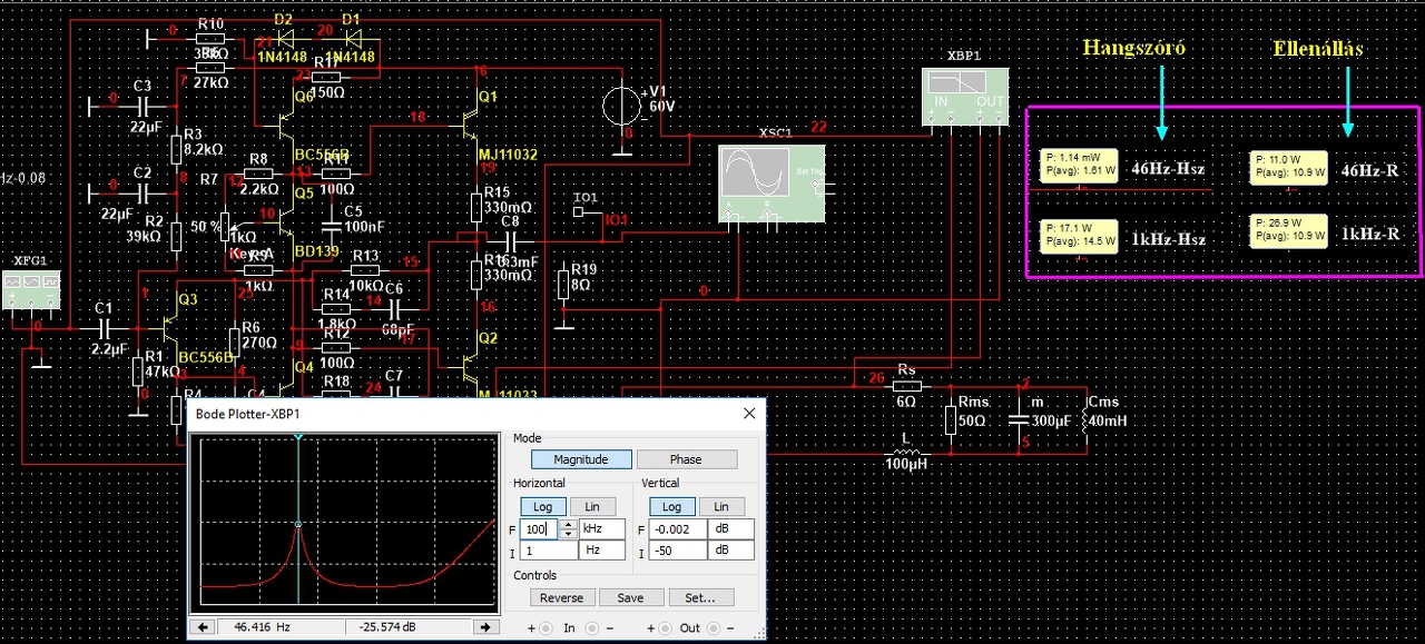

Így van, érdemes megnézni szimulátorban egy végfok végtranyójának a disszipációját különböző frekvenciákon, amikor a kimeneten nem rezisztív terhelés, tehát nem egy ellenállás hanem komplex terhelés, azaz szimulált hangszóró van. Az ember egyből rájön hogy miért lyukad ki egy végtranyó olyan méretezés esetén amikor látszólag nem is kellene neki.
Találtam is egyet amit régebben csináltam. Ezen jól látszik hogy amíg egy ellenállás a végfok terhelése, addig a frekvenciától függetlenül állandó disszipációval (10,9W) üzemel a végtranyó ugyanazon kivezérlés mellett. Azonban ha egy szimulált hangszórót (aminek impedanciamenete látható a bode diagramon) kötök a végfokra, akkor az impedanciacsúcson 1,61W, alatta-felette a sávban pedig nagyjából 14,5W a végtranyó disszipációja a frekvencia függvényében.
