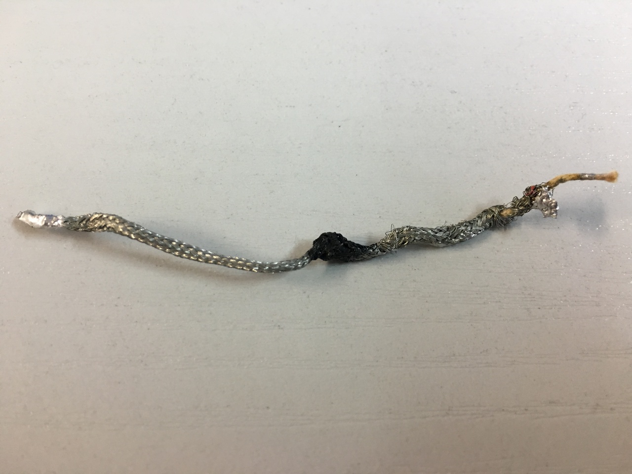

Van egy pár 13 centis koax hangszóróm, amit a műhelybe szánok.. Sajnos egyiknek sem szólt a magas része. Egyiknek csak az volt a baja, hogy a kábel kezdett leszakadni a magas csatlakozójáról. De a másik (a mellékelt képen lévő) középen, a mély és magas között volt kontaktos. Így ott megforrasztottam, de túl merev lett ez által, ezért kivettem, hogy cserélem. A kérdésem ezzel kapcsolatos, hogy milyen kábellel érdemes ezt helyettesíteni. Illetve a mély sugárzóhoz milyen ragasztóval érdemes visszaragasztani? A mély vékony tekercsének kivezetését kevés ónnal forrasszam hozzá a mély membránhoz ragasztás előtt? Ami feltűnt, hogy az eredeti kábel egy textil szövetre húzott fém harisnya. Bocs a gyagya kérdésekért, de nincs tapasztalatom hangszóró javításban. Üdv: spgabor
Ilyet kell keresned adott vastagságban.
