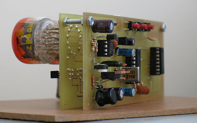

Életem első nixie óráját tervezem éppen, de még sosem próbáltam ki egy nixie csövet sem. Egy olyan alapvető kérdésem lenne, hogyha lesznek nem használt számok a csőben, azokat szükséges-e valamilyen egyen potenciálra kötni (anódra), vagy lóghatnak üresen? ZM1080.

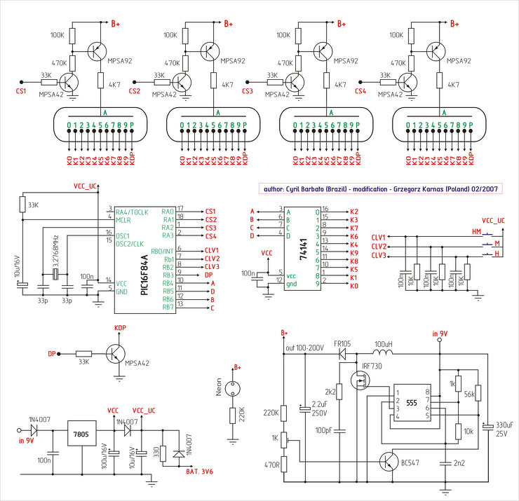

Van egy négycsöves nixie órám, eredeti program 16F84-re van írva át lehetne valahogy 16F628-ra írni?Én nem tudom. Itt a program 16F84-re. Csak 628-am van most itthon. Köszönöm! A hozzászólás módosítva: Okt 16, 2019
Nem garantálom, hogy működik is...
Itt van.
A hozzászólás módosítva: Okt 17, 2019
Kipróbáltam a hexet, sajnos nem megy vele. Köszi.
Próbáld ezzel... hátha jó.
