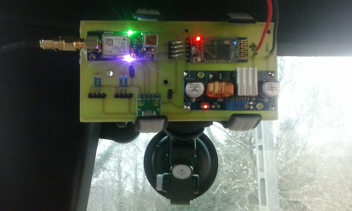

Nem tudom melyik topikban lenne jó helyen, nem ki mit épített, mert az alapnyákon kívül minden gyári modul, nem robotfűnyíró, mert fák alatt "elfogy a tudása", de talán a legtöbbet itt volt szó a cm-es helymeghatározásról. Szóval egy rover egység, ami az antenna jeléből számolt adatokat, BT-n keresztül küldi egy Androidos tabletnek. A nyákon még DC-DC konverter a traktor 12v-jából 5v, és egy mikrousb a modulok programozásához, továbbá lehetséges még két USB eszközt tölteni, jelesen egy okostelefont, ami megosztja az internetet és a már említett tabletet. A mellékelt videón "üzem közben", csak azért hosszú, hogy látszódjon nem fél percre van FIX koordináta. Két helyen is megállt a gép, ilyenkor látható, hogy mennyit ugrál egy helyben (1cm). Egyébként mivel nincs dőlésszög kiegyenlítés, és az antenna közel 3 méter magasan van, minden 5-10 cm-es döccenés az 10-15 centi valódi fizikai kilengés az antennának. Az androidos program háttere nem tudom miért ugrál, ez a program hibája, pár cm-es kereszthibának, egy 24méteres fogás szélességnél, nem szabadna látszani, de ez csak egy a számos ingyenes ilyen jellegű alkalmazásból, nem volt időm próbálgatni őket, és akkor még nem beszéltünk a fizetősökről....

Na jóóó...jóóó, de hogy lehet eltüntetni a reklámot a videó aljáról? Hiába kattintok az x-re Komolyan: megjöttek a CsgShop-os NEO-M8T-k, amint lesz jó időm (nem mínuszok) tesztelni fogom őket. Tervek szerint elég lesz időnként FIX-et kapni a kert egyes részein. Ezek között (fák alatt) GPS nélkül, kerekeken odométer, giroszkóp és egyéb érzékelőkkel fog közlekedni.
(#) pont válasza Gzoltan62 hozzászólására (») Feb 3, 2018 /
"Ön dönt, fizet vagy reklámot néz..... " Ha valami nem tiszta, az M8T konfigurálásában, zavarjatok nyugodtan. Egyébként milyen módon kommunikál Nálatok a Bázis és a Rover, hogy épül fel a rendszer, milyen antenna lett végül?
(#) Gzoltan62 válasza pont hozzászólására (») Feb 4, 2018 /
Sajnos ott még nem tartunk. Van egy 3070-es Tallysman és két aktív patch, amit még az M8N-ekhez adtak. Sajnos a Tally csak GPS, így a patch-ekkel kezdjük a tesztelést. A kapcsolat egyenlőre wifi, és/vagy mobilnetes. Később rádiós lenne (ami már működik két arduino között). Tegnap este összehasonlítottam a Tally antennát a patch-ekkel gps holdak jelszintjeit nézve (u-centerben dB érték) és a Tally nem volt meggyőző, egyes holdak jobban, mások gyengébben látszottak. Bár egyesek szerint a superior "multipath signal rejection" sokat számít az RTK-hoz. Kérdeztük a Tallysman tech. supportot, melyik típust lenne optimális a célra, de azt a választ kaptuk, hogy nem tudnak a kérdéssel foglalkozni, mert márciusig nem lesznek elérhetőek.

A profi gépeknél biztosan így van, de nézd meg Zoltánékét, szerintem még egy IFA akkut is elbírna Bővebben: Link
Egyébként az én M8T vevőm + BT kb. 10 órát ment négy AA akkuval.
