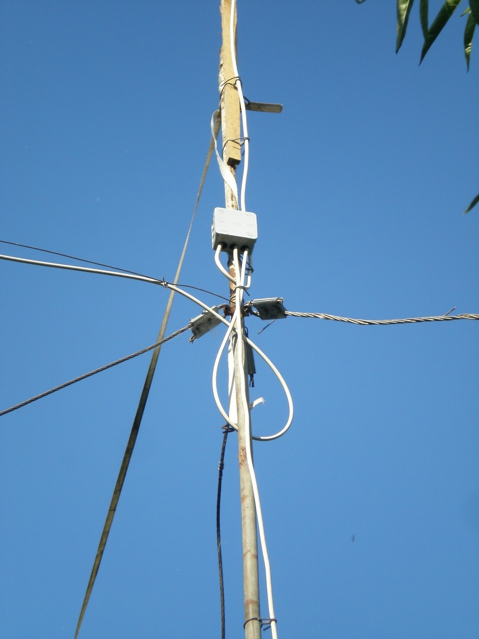

Szerintem meg te is tudod mi az. Amikor kialakítunk egy U alakú hurkot a kábelen a bevezető furat előtt, hogy a vezeték ne a lyukba vezesse a vizet. Most, hogy kéne nem találok róla képet.
Csak nem ilyesmi?
Nem. Mellékelek egy egyszerű rajzot róla. A "belógatásnak" köszönhetően a kábel a vizet nem vezeti bele a csőbe illetve falba, a zsák alján lefolyik.
A másik képen is vízzsák van, csak ott az a feladata, hogy a felülről érkező koax ne vezesse be a vizet a dobozba és azon belül a kapcsolóelektronikába.
Az átvezetés kifelé lejtsen, akkor jól kiegészíti a tömítést és a vízzsákot.
