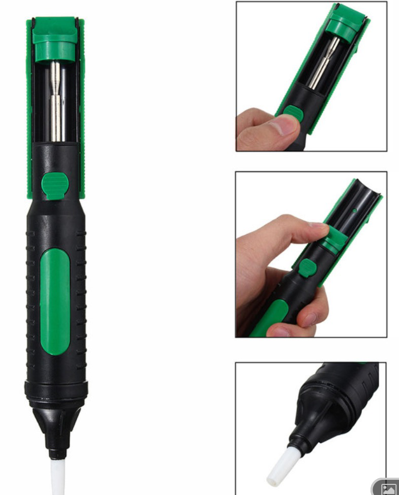

Az ergonomia nem azért rossz, mert hosszabb vagy rövidebb a dugattyu szára, hanem azért, mert igy bárhogyan forgathatod a kezedben és utánna meg keresgéled a gombot.
Szilikoncsöböl bármilyen átméröt kapsz, söt ha higitoba mártod a többség felduzzad majd összehuzodik - ( a zsugorcsö korábbi változata). Nekem is volt több ilyen cuccom, de amiota van a nyeles verzio, ilyet már nem is vennék a kezembe. Azt már amikor a kezedbe veszed automatikusan oda fordul az ujjaid között ahova kell. Nem tudom melyik hegy törik el, még egyetlen egyet sem sikerült a hosszu karrierem alatt eltörni, igy erösen kétlem az ilyen állitásokat. A hegy vajon mitöl törhet el? A jobbak amugy is meglehetösen rugalmas anyagbol vannak. Amugy ez a konstrukcio jo 40 éves és még mindig nem értette meg a gýarto miért rossz. A hozzászólás módosítva: Máj 13, 2018

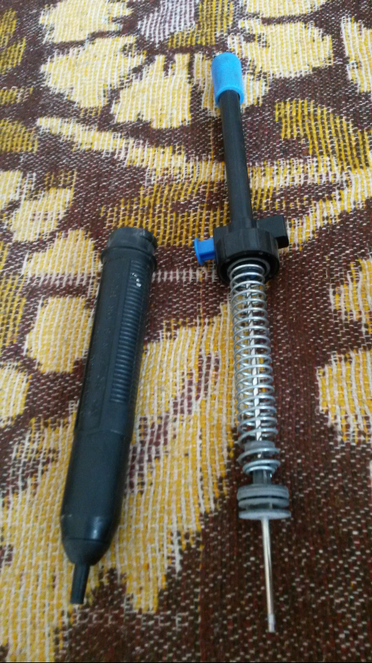

Egy ilyesmi műanyagot én is törtem már el, ami nem is csoda, 5-6 év után elfáradt a műanyag, a rugó meg erős benne. Ez a fém viszont még mindig jól bírja
![]() Idézet: Pontosan ezt olvastam más fórumon is, de én nem gondoltam akkora problémának a gyakorlatban az alapján, amit írtak róla. Kisebb kézméretűeknek rossz helyre esett a kioldó gomb, ez sokkal inkább zavarta őket (engem nem érint).„Az ergonomia nem azért rossz, mert hosszabb vagy rövidebb a dugattyu szára, hanem azért, mert igy bárhogyan forgathatod a kezedben és utánna meg keresgéled a gombot.” Idézet: A higítós trükköt nem ismerem. Az eddigi tapasztalataim alapján kúpra nem a legjobb csövet húzni. Ezt sokkal nagyobb problémának látom, mint az ergonómiát.„Szilikoncsöböl bármilyen átméröt kapsz, söt ha higitoba mártod a többség felduzzad majd összehuzodik - ( a zsugorcsö korábbi változata).” Idézet: Itt megtekinthető. Évek óta nem használtam. Ki akartam tekerni a végét, hogy megnézzem nincs-e benne ón és simán kijött. Többen leírták, hogy a menetnél törnek el. Ebből arra következtettem, hogy nem egyedi probléma. Puha, nejlon anyag. „Nem tudom melyik hegy törik el, még egyetlen egyet sem sikerült a hosszu karrierem alatt eltörni, igy erösen kétlem az ilyen állitásokat.” Idézet: Még az jutott eszembe, hogy a megrendelés véglegesítése közben a megadott szállítási határidőkből kiderül a turpisság. Tudom, hogy Németországból vagy adott helyről mennyi idő alatt érkezik meg (hozzám 2-3 nap). Az is gyanús, ha több dolgot rendelsz és különböző szállítási határidőket ad meg. Ha sokkal hosszabb szállítási határidőt ad meg, akkor meg sem rendelem általában. Tehát igaz, akárhonnan küldhetik, csak én szándékosan elkerültem az ilyen helyzeteket. Mindent csak közvetlenül az Amazon-tól rendelek, még kicsit drágábban is. Miután seller-el már ráfáztam (és az Amazon sem tudott segíteni), seller-től csak akkor rendelek ha muszáj és csak olyan értékben, hogy fel tudom vállalni, ha teljesen használhatatlan állapotban érkezik. „Azt szerencsére nem kellett, de erre a döntésre a vámhivatal ho 3 hetet vételezett...” A hozzászólás módosítva: Máj 13, 2018
Nem akarlak meggyözni, te tudod mit veszel, én ezt semmiképpen nem venném meg.

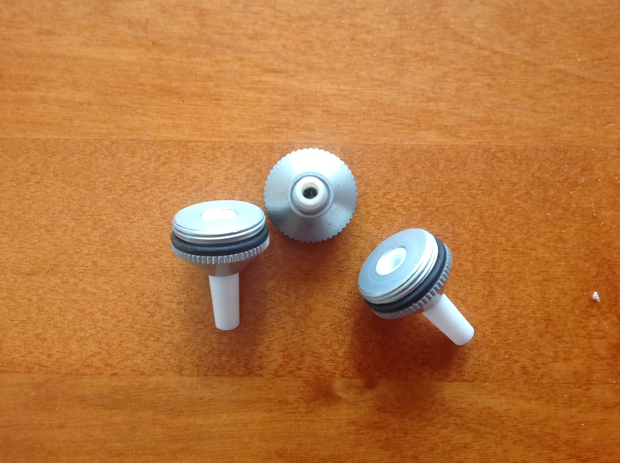

Az ergonomia számomra azt jelenti, hogy ha egy szerszámot a kezembe veszek az jol üljön a kézben és minden komplikácio nélkül azonnal használhato legyen. Ez erre a szerszámra nem érvényes, azaz itt szo sincs ergonomiárol, csak egy primitiv rugos dugattyurol. A kioldo gomb ezen a szerszámon garantáltan mindig rossz helyen lesz, ehhez nem kell semilyen látnoki képesség meg regényeket olvasni. A másik, nevezzük füles, szerszámnál ez elö sem fordul. Az a kup nem olyan meredek, hogy lecsusszon rola egy szoros csövecske. Egy idö után (ha a szerszám sokat van használva) mindegyikkel elöfordulnak gondok. Ilyen töréssel még nem volt gondom, de volt már olyan, hogy az a fehér teflon rész ment tönkre. Az eddigi legjobb szippantom (sajnos már nem gyártják) azért került sok év után a kukába, mert az a teflon csö csak be volt préselve a szippanto testébe és egy idö után meglazult és a dugattyu kinyomta a NYÁKra. Egy ilyen fémszippantora valamikor vettem tartalékba néhány ilyen alkatrészt - egyetlen egyre sem volt soha szükségem, meg talán ma is henteregnek valamelyik dobozban. Amiota megjelentek a müanyag szippantok mást nem is vennék, olcsok, akár 6-8-t is kapsz azért a pénzért. Ezeknek van ergonomiájuk és azt teszik amit kell. Különösen a zöld kivitel nagyon jol áll a kézben. Mind a 3 tipust használom (az egyik kék a fiamé), semmi gond nincs velük, és az egész fillérekbe kerül, ezért inkább kettöt szoktam egyszerre venni, (amit azután gyakran elajándékozok fiatal gyerekeknek). Ha megnézed a zöld csucsát az messze finomabb, mint a fém szippanton, igy mindenhova odafér, alig kupos, azon bármilyen szilikoncsö megmarad. A hozzászólás módosítva: Máj 14, 2018
Nicsak milyen a memoriám.
Nicsak,nicsak,ezek pont olyan fejek,amik az enyémbe valók! Egyébként én csak az O gyűrűt szoktam cserélni a dugattyúnál,30 éve szolgál!
Nálam is sokáig szolgált, amig egyszer a kiugro dugattyuvég szembe nem vágott. Igy egy monoklival jártam pár napig.
![]() Akkor lecseréltem olyanra aminek van védöfüle ( az elsök fémböl voltak, sajnos más menettel mint ezek a csucsok), késöbb meg átálltam csakis müanyag szerkezetekre. Igy megmaradtak a csucsok. |
