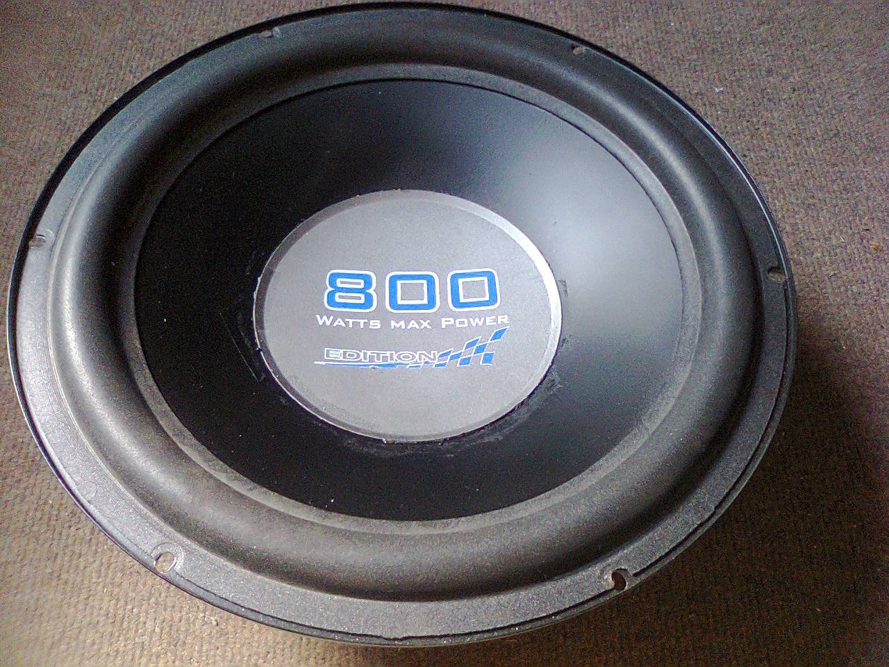

(#) Massawa válasza fery45 hozzászólására (») Máj 19, 2018 /
Fery
Szerintem, te értelmezed félre a felirt adatokat. Ha én 100W-s erösitöt kötök a 10W-s hangszorora, akkor abbol nem akarok 100W hangot kihajtani. Azaz értem, hogy mit jelentenek a számok. Csak a hülyegyerek nyomna 100 W-t a Szokol radio csipogojába, hogy igy üdvözölje az Incsucsuna indiánok fönökét.
Megmondom öszintén soha nem jutott eszembe egy hangszoro valos teljesitményét mérni, (minden más tulajdonságát viszont igen) tartottam magam a leirtakhoz meg a tapasztalatokhoz, (sok hangszoron már elsö pillantásra láthato, hogy kb mit tud, nem nagyon kell mérni, legfeljebb összehasonlitottam egy másik bevált cuccal és az alapján döntöttem).

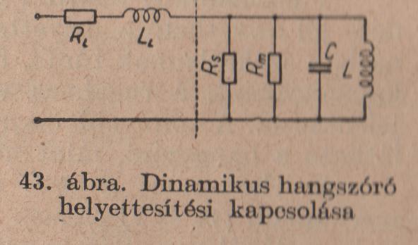

(#) flaci76 válasza fery45 hozzászólására (») Máj 30, 2018 / 1
Kedves Feri és Mindenki!
Kezemre jutott egy könyv, igaz jó 20-25 éve már találkoztam vele egy könyvtárban. 1956-os kiadás, szóval se SI, se Thiele és Small munkája nem létezett még. Mégis, pontosan ugyanazt a modellt és helyettesítő kapcsolást használja a könyv, mint amiket később a Thiele és Small is alkalmaz, és ami az én oldalamon is szerepel. Ennyit arról, hogy 10-15 évente új, más elméletek születnek. A könyv a reflex doboznál azt írja, hogy képletekkel csak nagyon pontatlanul számítható (az ötvenes években járunk!). Ez az, ami ma egy kattintással kiszámítható, sőt frekvencia-válasz modellezhető számítógép segítségével. A könyvben a hangszóró membránkitérésének frekvenciafüggése: fs alatt konstans, fs felett 12dB/oktávval esik. Feri ábrájának ez is (mint minden más) ellent mond, az enyémet megerősíti. Az ábrán még nem SI mértékegységek szerepelnek, az erő P-vel van jelölve, a rugóállandó s-el. fs (az ábrán f0) felett a kitérés A=P/(ω2m), és a nevezőben szereplő ω2 kifejezésből egyértelműen következik a 12dB/okt esés. Érdemes még egy gondolatot a teljesítményekkel kapcsolatban is beidézni a könyvből, aminek főleg az utolsó mondatán van a hangsúly... (ld csatolt kép(ek))

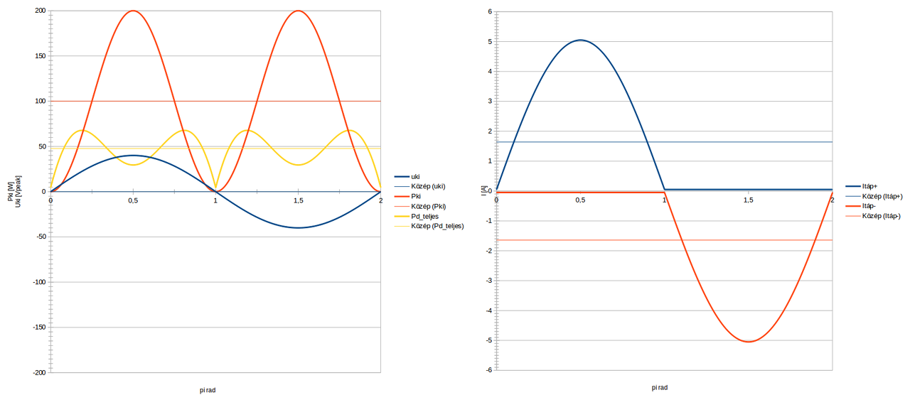

(#) flaci76 válasza fery45 hozzászólására (») Jún 3, 2018 / 1
Kedves Feri!
Az idézett szövegrésszel egyet értek. Én is a teljesítményt így értelmezem. Csak annyi a különbség, hogy egy watt teljesítményt egy joule munkaként fogom fel másodpercenként.”
Hány Joule hőt hoz létre egy zenei vagy prózai műsorjel másodpercenként, tíz másodpercenként vagy percenként egy szinuszjellel maximum 100W-ig kivezérelhető végfokra kötött ellenálláson vagy lengőcsévén? (a kettő nem azonos) Én mindkét esetre kiszámoltam. Az ilyen Joule/sec meg hasonó elvi dolgokon pedig ideje túllépni. A Joule energia, a teljesítmény pedig energiaáram. (Az energia idő szerinti deriváltja) jobb helyeken így oktatják. Ezek az SI-ben és úgy általában a fizikában egységekre bontás csak elvi megfogalmazás, a gyakorlatban egyenjellemzőkön értelmezhető (pl. egyenáram), de még így se nagyon, mert egy fűtőtest hőmérsékletét már nem lehet ezzel a módszerrel meghatározni, ha annak mondjuk 1 perc a felfűtési ideje, akkor hiába jövünk az 1s időegységgel, az legfeljebb a már bemelegedett fűtőtesten értelmezhető, a rendszer dinamikája így nem látható. Elengedhetetlen tehát, hogy méréskor minden fontos aspektus meglegyen, statisztikai jellemzők is. (időben változó jelek, dinamikai viselkedések időállandói)
De hogy válaszoljak is a költői kérdésre: 100W-os erősítőből zenével 25W alatti teljesítmény vehető ki, ha elfogadjuk, hogy a zenék crest faktora 9dB-nél nem kisebb. (A valóságban 10-13dB körül szokott lenni) Tudom, hogy ezek a dB meg egyéb izék nem nagyon mennek át nálad, de attól még igenis ezektől függ, ha tetszik, ha nem. A 110 V-os izzóid se teljes fényerővel világítanak folyamatosan, ha zenét kapnak a Beag-ról. Pulzálva pislákolnak, néha egy-egy esetben akár a teljes fényerőig is felvillanhatnak, de átlagolva a fényerőt csak egy vörösizzásban lennének. Az izzók követni tudják a zenei lüktetéseket, a lengőcséve hőmérséklete nem, az elsimítja, beátlagolja kb 25-30s-os időállandóval (Beag kutatási eredmény). A szerző se véletlen írta, hogy zene vagy beszéd kivezérléssel használva az adott végerősítőt. Statisztikailag jelentős, tíz hatványaival mérhetően jelentős eltérések vannak a jelalakba kódolva.
„A kónusz, szerelvény kitérését vizsgálva a frekvencia szerint, elfelejtheted az oktávonkénti dB értékeket. ...”
-12dB/oktáv = 0,25/oktáv. Oktávonként a negydére eső meredekségű függvény. Abból következik, hogy a független változó (omega vagy akár a frekvencia is lehetne) nevezőben szerepel négyzetesen, tehát ha ez a változó kétszeresére nő, akkor a függvény nevezőjében 22 értékváltozással szerepelve a negyedére változtatja a függvény értékét. Továbbá aki tanult villamosságot, rendszerelméletet vagy hasonló (pl itányítástechnika) tantárgyakat, az hallott valami olyasmit, hogy arányos rendszerelemben nincs f, s vagy ω a képletben, differenciáló rendszerelemnél első hatványon szerepel, kétszeresen differenciáló rendszerelemben második hatványon szerepel a függvény jobboldalában, integráló rendszerelem esetén a függvényben nevezőben szerepel, kétszeresen integráló rendszerelem esetén nevezőben szerepel a második hatványon, n-szeresen integráló rendszerelemnél n-edik hatványával szepel a nevezőben stb. Pont ebből látjuk, hogy hogyan változtatja meg a meredekségét az átviteli függvénynek. 6dB/okt, 12dB/okt, stb.
„...Ugyan is, a javítás után, az új kónuszok tömege más értékű a réginél.”
A tömeg konstans paraméter az egyenletben, nem változik, így a függvény meredekségére nincs hatással, csak a függőleges helyzetére. Kisebb tömeg a rezonancia feletti részt feljebb tolja, nagyobb tömeg lejjebb. De továbbra is oktávonként a negyedére eső meredekséggel fut.
„Kísérlet céljából a sztereo hangszóró párok egyikének eltávolítottuk a kónuszát a peremmel. Csak a pille és tekercs maradt meg. A vezetékek épségére vigyáztunk. A két hangszórót sorba kapcsolva, azonos árammal vizsgálva, meglepő eredményre jutottunk. Nem volt lényeges eltérés a kitérésekben. Kis mértékű nagyobb amplitúdót kaptunk a kónusz nélkülinél.”
Gondolom se az nem lett mérve közben, hogy mennyi tömeg tűnt el a rendszerből, mennyi volt eredetileg, mennyire változott, se a rugóengedékenység tekintetében nem történtek mérések, se a rezonanacia frekvencia eltolódása nem lett mérve. Továbbá az se lett vizsgálva, hogy az éppen rákapcsolt szinuszjel fs alatt rugalmas tartományban, fs közeléseb súrlódási tartományban, vagy fs felett tömeg tartományba esik-e. Az pedig végképp nem lett vizsgálva, hogy elméletben minek kellett volna és hogyan változnia, és a valóságban ez hogy történt meg. Így ez legfeljebb egy jó játéknak volt jó, mérésnek, tanulságok levonására semmi képpen. De hát nem ez az első mérési hibákkal terhelt se eleje se vége kísérletezgetés a részedről, amit itt megosztasz velünk. Én olyan kísérleteket végeztem hangszórókon, hangdobozokon, amik mérésekkel indultak, számításokkal, modellezésekkel folytatódtak, majd visszaméréssel zárult, és össze lett hasonlítva a végeredmény az elméleti alapokra támaszkodó számítottal.
„A hangerő jelentősen halkabb volt a kónusz nélkülinél.”
Hát ha megfosztod a hangszórót a sugárzó felületétől, akkor mi itt a meglepő?
Amúgy én jobbat tudok, már egy ideje készülök is rá, csak most se idő, se helyszín (albérletben nem fogok elkezdeni hangszórókat ragasztgatni). Két egyforma hangszórót veszünk. Egyikről lebontjuk a membránt. Úgy lenne az igazi, ha a lengőcsévét is kicserélnénk rajta és a pillét is. A lengőcséve legyen hosszabbra tekercselve és vékonyabb huzallal, elég egy menet (ez lesz az érzékelő tekercs). A két hangszórót kosaránál szembefordítva összecsavarozzuk, de úgy, hogy mechanikai kapcsolat legyen a lengőrendszerük között. Pl. egy kellően merev a lengőcséve átmérőjével azonos papírhenger, vagy egy közös nagy lengőcséve (lehetőleg az is papír). Az ép membránú hangszórót meghajtjuk, a másik lengőjén levesszük a villamos jelet és mérjuk. Ebben a lengőben a membrán mozgási sebességével arányos feszültségű jelet kapjuk, azaz ki lehet vele mérni a hangszóró sebesség-frekvencia függvényét. Ha a kitérést akarjuk mérni, akkor ezt a jelet egyszeresen integrálni kell. Ez lehet számítás útján (számítógéppel), de lehet analóg jelformáló (integráló) áramkör közbeiktatásával (pl. egy 1Hz-re vagy az alá hangolt aluláteresztő szűrő, ami a vizsgálati frekvenciatartományban már az integráló karakterisztikát hozza (-6dB/oktáv meredekség). Ennek az áramkörnek a kimenetén a membránkitéréssel arányos jel jelenik meg. Ezzel méréssel is igazolni lehet a membrán viselkedését, frekvecia karakterisztikáját. A sebesség függvény eleve fs-en maximumot, alatta felette 6-6dB/oktáv sávszűrő jellegű képet fog mutatni. Mondjuk nekem nem hozna nagy újdonságot, ha viszont látnám rajta ezeket a karakterisztikákat, de pl. a korábban vitatott jeltorzulásokat nagyon jól meg tudná mutatni, amikor is a hangszóró szándékosan úgy van vezérelve, hogy kilépjen a tekercs a mágneses térből. Én azt mondom, hogy ilyenkor nem laposodik a torzított jel, hanem csúcsosodik háromszög szerűen, de ez csak a tömeg tartományban, azaz fs felett igaz, ahol amúgy szól a hangszóró. fs frekvencián nincs torzítás, harmonikusan rezeg magától, fs alatt a rugalmas tartományban belaposodik a szinuszhullám csúcsa,de itt már nem szól a hangszóró. Ami ebből számít, az leginkább a tömeg frekvenciatartomány, ahol a membrán elmozdulása ellenfázisban van a meghajtó erővel ill. árammal. Ezzel igazolni tudnám magamnak is, hogy igenis, a hangszóró átviteli sávjában a légrés elhagyás nem laposodó, hanem amplitúdóemelkedéssel járó csúcsosodásos torzítást produkál.
(#) fery45 válasza flaci76 hozzászólására (») Jún 13, 2018 /
Kedves flaci76!
Írod, hogy "100 w-os erősítőből zenével 25W alatti teljesítmény vehető ki, ha elfogadjuk, hogy a zenék crest faktora 9 dB-nél nem kisebb." Majd az izzók fényéről írsz.
A kijelentésed alapján nem ismered a BEAG és UNIVOX erősítőket, sőt az erősítők műszaki adataival is hiányos, téves ismereteid vannak.
Mellékelem az APT 100-as szerviz adataiból csak egy oldalnyit. A pirossal aláhúzott részt ajánlom figyelmedbe. Láthatod, hogy a szinuszos effektív teljesítmény 100 watt. A zenei 140 watt. Az élőbeszéd teljesítményét nem közli az adatlap, de az én méréseim szerint 70-80 watt a beszéd hangerejétől és szavak közti szünetektől függően.
Az izzók a szinuszos mérőjellel állandó fényerővel világítanak, mintha hálózati árammal működnének transzformátoron keresztül. Zenével villognak. A sárga izzástól a vakuszerű fehér felvillanásig. Izzás nincs! A hosszas üzem alatt a vakuszerű izzásnál kiég az izzó. A 140 watt teljesítménynél az effektív feszültség a 118 voltot eléri. Ez az érték nem a csúcs feszültség! Beszédnél a sárga izzástól a fehér vakufényig villódzik az izzó. Csak a beszéd szavainak hosszabb szünetében alszik ki az izzó.
Az erősítők által leadott szinuszos teljesítmény érték 120-140 % a zenei, a beszéd 70% körüli érték szokott lenni, mérési adat alapján. Sajnos a cégek marketing teljesítmény adatai nem egyszer a tízszeres, százszoros értékűek. Erre írta Mathias Kartensz a könyvében, hogy "...kitalációk..."
A 100 watt teljesítmény itt azt jelenti, hogy minden másodpercben az erősítő 100 joule munkát végez a hangszórókon, vagy jelen esetben az izzókon.
Az adatlapot tovább vizsgálva láthatod, hogy vezérlés nélkül, azaz lecsavart hangerőnél 30 W teljesítményt fogyaszt a hálózatból, de felcsavart hangerőn 250 watt körüli teljesítmény felvétel van. Ekkora értékből a hangszórókra 100-140 watt könnyen adódik, sőt a végfok hűtő bordái sem lesznek hidegek. Normális erősítő így működik.
A crest faktor értékek is mást mutatnak. A pillanatnyi csúcsfeszültség értékek az effektív feszültség értékekhez viszonyítva meg se közelítik az általad közölt dB értékeket. Az erősítők vezérelhetősége, vezérlési karakterisztikái a munkapont beállítással ilyen értékeket nem tesznek lehetővé! Hasonló a statisztikai elméleted is.
A hangszóró javításoknál az új alkatrészek tömege eltér a régi gyári alkatrészek tömegétől. Ezek itt Magyarországon után gyártott alkatrészek! Eredeti külföldi alkatrészek beszerezhetetlenek. A pille és perem rugalmassági tulajdonságai jelentősen eltérhetnek, sőt el is térnek az eredeti külföldi gyártmánytól. Bár minden javító igyekszik az eredetiekhez hasonlót használni.
A hangszóró kísérletnél a kónusz eltávolítása a peremmel azt eredményezi, hogy a rezgő tömeg tömege jelentősen lecsökkent, a perem nem léte a rugalmassági erőket csökkenti. A kónusz nélküliség a levegő ellenállást csökkenti jelentősen. Ezek után jogos a jelentősen nagyobb amplitúdó várása. A fizika mást mutat. A fizikai tehetetlenségi tömegen, a rugalmassági erőn, és légellenálláson kívül jelen van egy teljesen másfajta rezgést fékező jelenség. Más kísérletek is bizonyították a jelenség meglétét.
Én több hangszóróra feltekercseltem második azonos menetszámú tekercset, nagyon vékony huzalból. Érdekes fizikai jelenséget tapasztaltam, mely az önindukció, mozgási indukció, damping faktor téma körébe tartozik.
Néhány "azonos teljesítményű" hangszóró közül kettőt mutatok.
Tisztelettel F.

„A hangszóró kísérletnél a kónusz eltávolítása a peremmel azt eredményezi, hogy a rezgő tömeg tömege jelentősen lecsökkent,...”
Hány g-ról hány g-ra?
„...a perem nem léte a rugalmassági erőket csökkenti. ...”
Hány mm/N-ról hány mm/N-ra?
„...A kónusz nélküliség a levegő ellenállást csökkenti jelentősen. ...”
Hány kg/s-ról hány kg/s-ra? Ezek mérhető dolgok!
„...Ezek után jogos a jelentősen nagyobb amplitúdó várása”
Hol, milyen frekvencia tartományban vizsgálva, melyik fent említett dolog milyen mértékben hat ki rá? Ez így még mindig csak játék, nem kísérlet. Ha Teller meg Oppenheimer így csináltak volna atombombát, még ma se robbant volna egy sem. Mellesleg a tömeg nem változott meg jelentősen, a lengőrendszer össztömegébe elég sokat nyom a rézhuzal. Pl. egy 20 centis hangszóró esetében az össztömeg 20g körüli, a kónusz mérlegen meg mondjuk 9-12g. Szóval az a jelentősen olyan 2-3-szoros, nincsenek nagyságrendi eltérések. A ragasztó súlya is számít, amivel a pille és a cséve van összeragasztva, ezek mind bent maradtak a hangszóróban.
„A fizikai tehetetlenségi tömegen, a rugalmassági erőn, és légellenálláson kívül jelen van egy teljesen másfajta rezgést fékező jelenség.”
Igen, a mozgási indukció csillapító hatása, értsd úgy, motorfék. Minden aspektus figyelembe vehető, és mindet tartalmazza a helyettesítő kapcsolás. Pontosan ennek köszönhető, hogy hajszál pontosan kiszámolható, lemodellezhető a kitérés is, a sebesség is, és a hangnyomás is, bár utóbbi a helység akusztikai hatásai miatt korlátozottan mérhető vissza. Azonban egy sivatag közepén felállított hangdoboz esetben még az is. És egyetlen szakirodalom sem említ titokzatos rezgésbefolyásoló tényezőket, vagy ha igen, akkor kérnénk hivatkozást.

„Mellékelek egy képet, melyen a gyártó 800 Watts ír. A fizikában a watts, vagy röviden Ws, wattszekundumot jelölnek, ami joule, azaz munka mértékegység!”
A fizikában Ws van, Watts nincs. Azonban az angol nyelvben van Watts, azaz Wattok, mert ami nem egy, az több, és kell a többesszám jele (s)
„A múltkori Beag erősítő adatlapján az adatokat az IEC263-5 szerint adták. Ez az SI-vel azonos. Ti flaci76-al az IEC268-5 ajánlásra hivatkoztok. Az IEC 5-10 évenként változó adatmegadásokkal jelentkezik.”

Mellékletek:
1. Libre Office táblázat, ami egy szinusz jelet 1000 ponton vesz fel és úgy számol (numerikus integrálás) Van egy 10000 lépéses is, arról készültek a képernyőképek, de az nem csatolható méretlimit miatt. Abszolút pontos eredményhez diffegyenletet kellene megoldani, de régen volt már ilyen nekem matekórán.
2. ideális 100W/8R végfok disszipációi (a lényeg a jobb szélen lévő táblázatba rendezve)
3. az előbbi grafikonjai (Piros disszipáció a terhelésen, sárga disszipáció a végtranyókon. Vékony vonal: átlag, Valamint a jobb oldali grafikon az áramokat veszi fel a két féltápból.)
4-5 ua. mint előbb, csak 50mA nyugalmi áram és 45V tápfesz feltételezéssel (ez üresjáratban 47-48V is lehet)
6. sas93 ábrád ellentmondásai. Az aláhúzott és összekötött számértékek mért nem egyformák?
