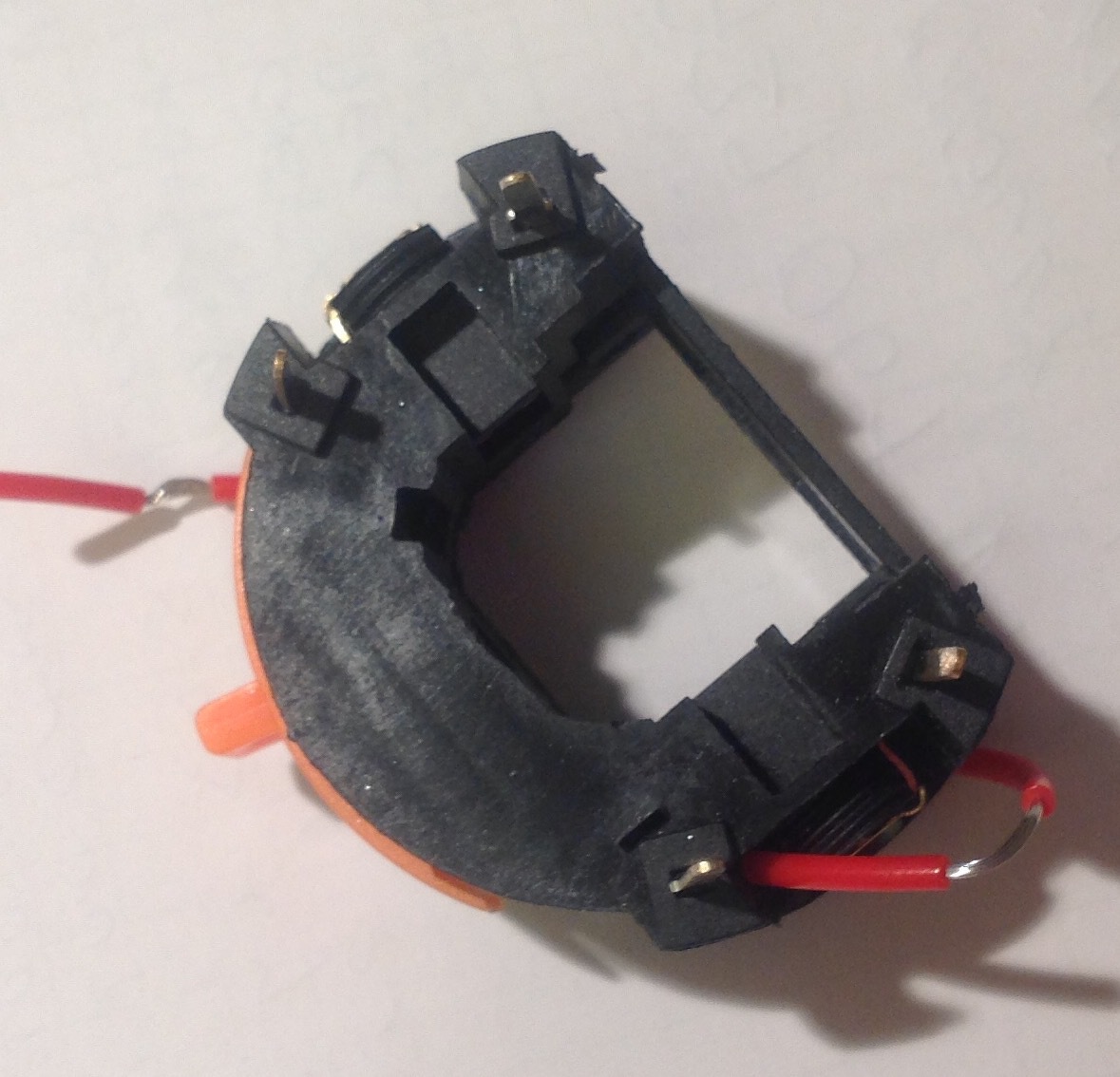

Vigyázz az a kapcsolo csak elektromosan kapcsol, a gépben semilyen áttétel nincs. Csak mechanikusan mintha elötétellenállásokat kapcsolna be.
Igy néz ki a kapcsolo.
