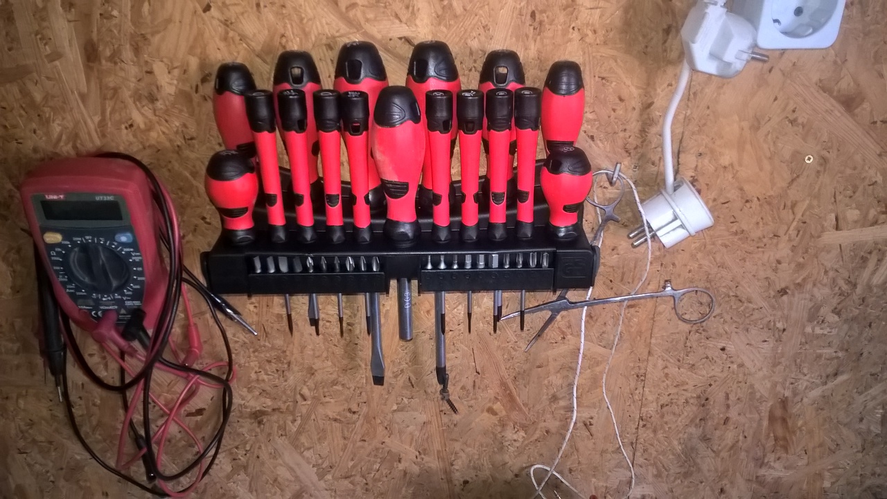

Ma vettem a lidl ben ezt a kis csavarhuzó szettet.
Ez lett a műhelyem új lakója.
