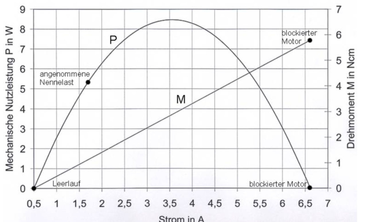

Itt van egy motor jelleggörbéje:
A vizszintes az áramfekvétel, függöleges tengely a teljesitmény. Ahol a pont van az a névleges teljesitmény - amire tervezed. Ez a max áramvelvétel (amikor a motor blokkolva áll) kb 1/3-n van. Az áramtartomány felénél van a maximális teljesitmény. Ebben az esetben az áramfelvétel a 0-7 A tartományban van. A te motorisnál meg talán 0-120A lenne a tartomány. Ilyen meg hasonlo számitásokat kellene készitened.

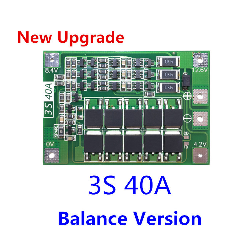

Sziasztok. tanácsra lenne szükségem. Van 3 db 3,7V 3000mA akkum plusz egy 3 cellás 40A balanszer első kép, 12V os fúrógéphez, bele is építtetem jó is csak most már csak egy töltő kellene hozzá. második képen DC converter van. Milyen töltő áramkört ajánlanátok hozzá ami feltöltés után le is kapcsol és hány mA ajánlott tölteni? Esetleg a melékelt kapcsolást át lehetne alakitani 12V 3000mA lion akku töltéséhez?

A BMS elektronikában nincs véletlen túltöltés védelem? Próbáld ki akassz rá nagyobb feszültséget és mérd közben az akku feszültségeit. Ha 4.25V fölé szalad a töltési feszültség jóval akkor nincs benne ilyen védelem.
Ha 12V-os akkupakkot építettél a maximális feszültséged ugye 12.6V ez legyen konstans. Az áram pedig rád van bízva. Minnél nagyobb töltési áramot használsz képes lesz az akku melegedésre. Ha van időd töltögetni tapasztalatból mondom elég az 1-1.5A-es áram (ami persze maximális töltési áram lesz, ahogy töltődik mindig kevesebb áramot fog majd felvenni)

"4.25V fölé szalad a töltési feszültség" - ez csak akkor fog megtörténni, ha a cellák fel vannak töltődve, és átléptünk a túltöltés szakaszába, de a feszültség nem fog ugrásszerűen növekedni mondjuk cellánként 4.5V-ra, hanem marad csak a névleges feszültség felett marad picivel, mV-okkal. Innentől melegszik a cella, egyre több áram fog folyni, majd valami rossz történik. Tehát nem tesztelni kellene, hanem inkább az IC adatlapját átbogarászni, meg a nyákot megnézni, képes-e a lekapcsolásra (valószínűleg igen), esetleg az eladó termékleírását elolvasni. A nagyobb feszültségű töltés csak addig nagyobb feszültségű, amíg rá nem kapcsolod az akkupakkra. Innentől kezdve vagy a cellák belső ellenállása és a vezetékezés korlátozza az áramot, vagy a tápegység lép át áramgenerátoros üzembe, és a kimeneti feszültsége lecsökken az akkupakk feszültsége közelébe (fölé valamennyivel). Azt figyelembe kell venni, hogy bármekkora feszültség nem köthető a védelmekre, mert tönkre mehetnek, és onnantól nincs védelmed.

3 db S10.8V 40A-os lítium akkumulátoros akkumulátor (visszanyerési funkcióval - AUTO Recovery) Alkalmazási terület: 3,2V-os névleges feszültséghez, teljes feszültségű 3,6V-os vas-lítium elemekhez (beleértve a 18650, 26650, lítium polimer akkumulátorokat, a méretre nincs korlátozás) Töltési feszültség: 10.8V - 12V Folyamatos kisülési áram (felső határ): 40A (Ha a hűtési környezet nem jó, csökkentse a terhelési áramot)Folyamatos töltőáram (felső határ): 20A Kiegyensúlyozott verzió: Alkalmas elektromos fúráshoz 80 A vagy kisebb indítóárammal és 150 W vagy annál kisebb teljesítmény mellett, kiegyensúlyozott töltési funkcióval. Bővebben: Link A hozzászólás módosítva: Jún 8, 2018

Remélem nem rendelted meg ezt a védelmet. Ez LiFePo4 akksihoz van, neked meg valószínűleg sima Lipo van.
Rendelj ugyan ilyet lipo hoz.Nekem is az van.Töltő áramkör is van benne,12,3-4 között kapcsol le.Alacsony feszre is lekapcsol használat közben.

Ezer bocs. Nem is ezt rendeltem nem jot linkeltem be.
Mayitr 1pc 3S 11.1V 12.6V 40A 18650 Li-ion Lithium Battery BMS Protection Board Balanced Version for Integrated Circuits http://s.aliexpress.com/v2UFbMfu?fromSns=Copy to Clipboard Ez lenne. Nem innen rendeltem de ugyan ilyen. Köszönöm a választ!
