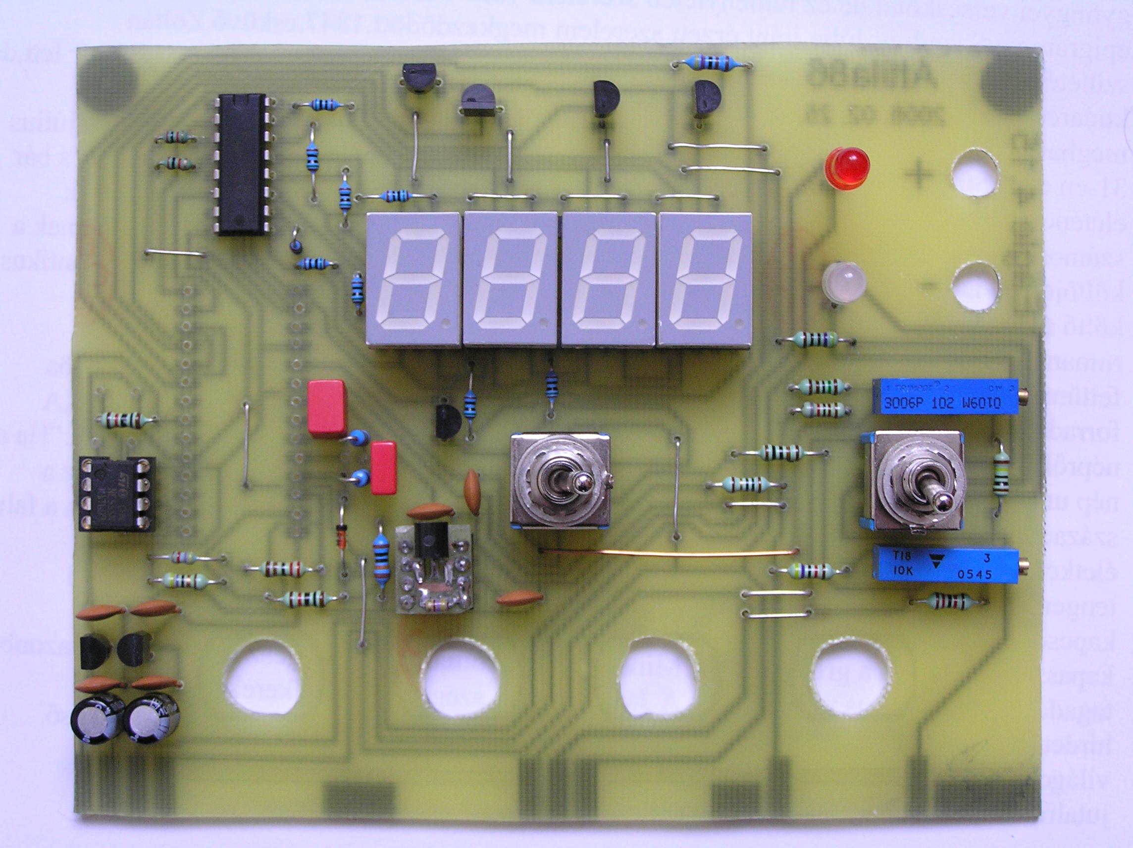

Történt egy kis haladás a labortáp projecben. Elkészítettem a függőleges panelt. Ez az első nyákom amit fotózással készítettem ahhoz képest egész jó lett szerintem (de én elfogult vagyok. ). Pár alkatrész még hiányzik előle. A vízszintes panelhoz csak 1 oldalas nyákom van, 2 oldalassal menyivel lesz jobb az áramkör? Mert a múltkor egyáltalán nem volt 2 oldalas panel a boltban.
