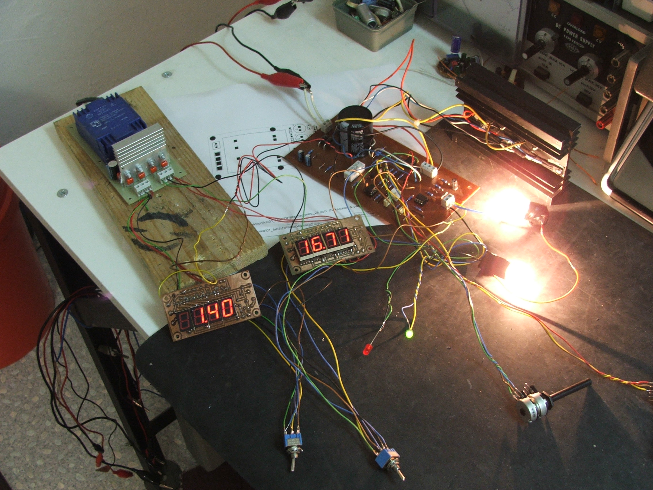

Helló. Ma kipróbáltam amit mondtál. Rátetem 30V-ra, és teljesen letekertem az áramot állitó potit. Rákötöttem egy 36V, 50mA,os égőt, és a LED nem világit. Lassan tekerem fel az áramot állitó potit, és a LED még mindig nem világit, és az érték (V) sem változik.
Akkor az áramgenerátoros üzemért felelős áramköri rész hibás.
Ellenőrizd, hogy R31, R6, R12 és R32 alkatrészek megfelelő értékűek-e, be vannak-e rendesen forrasztva és nincs-e a környezetükben szakadás vagy zárlat a panelon. Utána mérj feszültséget IC4D 13-as lábán, a kimeneti pozitív ponthoz képest (GND)! Nézd meg, hogy az áramot állító poti tekergetésével a 13-as lábon változik-e a feszültség! (A kimenetet nem kell leterhelni.) Ezek után a feszültségmérőt rakd át az IC4D 14-es lábára! Terheld le a tápot és nézd meg, hogy a terhelő áram függvényében változik-e a 14-es lábon mérhető feszültség! Szerintem egyébként az áramot állító osztó nem kap referenciát.
Az ellenálásokkal nem volt gond. Egy szakadást találtam. Ezt megszüntettem, és ezáltal zárlatkor , vagy terheléskor világit a LED. De még most se 100-as minden. HA öszezárlatolom, akkor az áramgenerátoros üzemmód jelző LED világit folyamatosan, és a kimeneti feszültség a labortáp szerint 35V.
az IC 13-as lábán oylan 2,3-2,5 V van. De hogy a 14-es lábán mikro mértem.. Minimumra volt állitva az áramot szabályzó poti. ekkor a fesz kb 1V volt. amikro éppen hogy csak egy picit feltektertem, akkor 3V Feltekertem félálásba akkor volt 1,2V, és amikor MAX-ra állitottam, akor volt 1,7V
azt még elfelejtettem mondani hogy a panelmérőn az R17 kicseréltem 2W-osra, és még igy is tűzforró. Ez miért lehet?

R17 egy 1k-s ellenállás. Rajta csak az éppen világító led (piros vagy zöld) árama folyik át. Ez mondjuk 10mA. Ez az áram azon az ellenálláson 0,1W teljesítményt disszipál el. Fogalmam sincs hogy nálad a 2W-os ellenállás miért forró.
Idézet: „HA öszezárlatolom, akkor az áramgenerátoros üzemmód jelző LED világit folyamatosan, és a kimeneti feszültség a labortáp szerint 35V” Itt nem írtál el valamit? Mert ez lehetetlen! Ha egy vezetékdarabbal rövidre zárod a táp kimenetét, akkor 35V nem lehet a táp kimenetén, hiszen ott csak egy vezetékdarab van! Vagy a táppal nem stimmel valami, vagy a te megfogalmazásoddal.
Pedig nem irtam el. Le is akartam volna fotózni, csak msot ha lezárlatolom, akkor nem történik semmi. mármint ha kb 1-2 másodpercig zárlatolom nagyáramon (kb 10-30V) akkor kiolvad a biztositék. NA szóval, a probléma még mindig az áram.
Idézet: „az IC 13-as lábán oylan 2,3-2,5 V van. De hogy a 14-es lábán mikro mértem.. Minimumra volt állitva az áramot szabályzó poti. ekkor a fesz kb 1V volt. amikro éppen hogy csak egy picit feltektertem, akkor 3V Feltekertem félálásba akkor volt 1,2V, és amikor MAX-ra állitottam, akor volt 1,7V” Te elolvasod azt amit írok? Mert nem azt csináltad amit leírtam! A 13-as lábon lévő feszültség attól függ, hogy az áramot állító poti (és a vele sorba kötött trimmer) éppen hol áll. A 14-es lábon lévő feszültség pedig attól függ hogy mekkora áram folyik ki a tápból. Tehát amikor a 14-es lábon mérsz feszültséget akkor mindegy hogy az áramot állító poti hol áll! Én ezt írtam neked: Idézet: „Ezek után a feszültségmérőt rakd át az IC4D 14-es lábára! Terheld le a tápot és nézd meg, hogy a terhelő áram függvényében változik-e a 14-es lábon mérhető feszültség!” Mégegyszer nem írom le.

Sziasztok! Egy kis segítségre lenne szükségem. Megépítettem egy labortápot (Bővebben: Link), és az a baj vele, hogy a túláram jelző led folyamatosan világít, függetlenül attól, hogy van terhelés a kimeneten, vagy sem. A fesz és áramhatárolás kifogástalanul működik. Valakinek lenne valami ötlete a gondomra?
Történt egy kis haladás a labortáp projecben. Elkészítettem a függőleges panelt. Ez az első nyákom amit fotózással készítettem ahhoz képest egész jó lett szerintem (de én elfogult vagyok. ). Pár alkatrész még hiányzik előle. A vízszintes panelhoz csak 1 oldalas nyákom van, 2 oldalassal menyivel lesz jobb az áramkör? Mert a múltkor egyáltalán nem volt 2 oldalas panel a boltban.
Szia! Ha az áramkorlát rendben van, szerintem a Q3 tranzisztort ellenőrizd. Vagy zárlatos, vagy nem jól kötötted be. Nekem ki van egészítve még egy BC212-vel, ami egy zöld ledet kapcsol, igy külön led jelzi a fesz és az áramgenerátoros üzemet.
Egy rajzot tudnál készíteni,hogy van nálad bekötve a led meg a tranzisztor? Előre is köszönöm. Üdv
Köszi a segítséget, a tranyó volt selejtes. Zsír új és selejt, dehát ez van. Mindenesetre mostmár műxik rendesen. Az a tranyós, ledes kiegészítés engem is érdekelne.
Örülök, hogy sikerült megtalálni a hibát. Én már vagy fél éve építgetem ezt a tápegységet, sajnos munka mellett kevés a szabadidőm. Az elektromos része többé-kevésbé rendben van, dobozolásra vár. A ledes kiegészítés nem az én ötletem, hanem XSügiX kolléga javasolta itt a fórumban.
