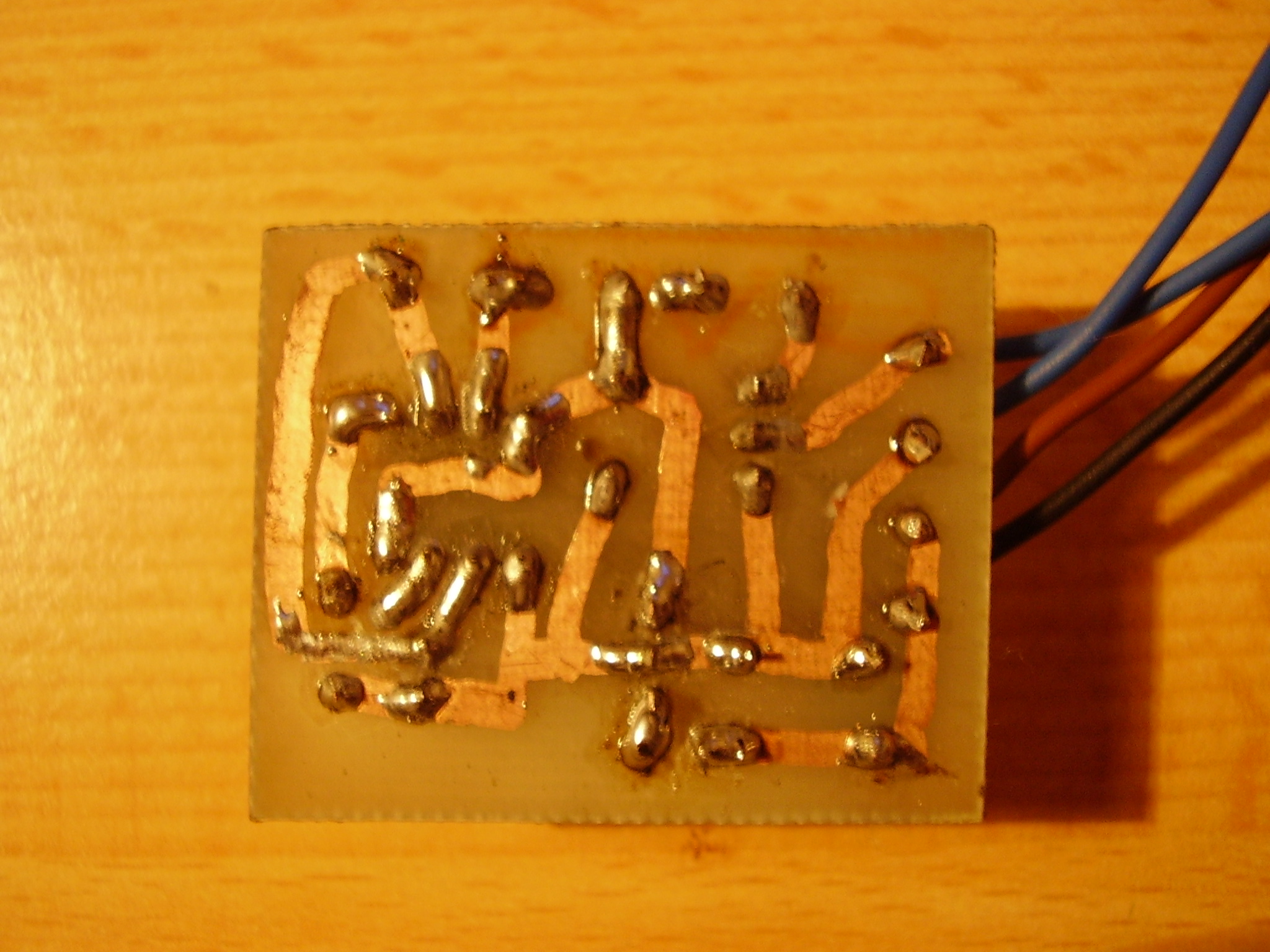

(#) Peti.Janka válasza Frankye hozzászólására (») Feb 11, 2007 /
Hali itt vannak a képek amit igértem és mégegyszer köszi a segítséget.!
(#) Frankye válasza Peti.Janka hozzászólására (») Feb 11, 2007 /
Nagyszerű, köszönjük!
Ha megengedsz néhány apró, "kritikai" észrevételt:
- Az alkatrészek lábát ne vágd le előre, mert tuti, hogy rövid lesz (ellenállások)
- Igyekezz a panel szélével párhuzamosan beépíteni az alkatrészeket. Ez nemcsak átláthatóvá teszi a kész áramkört, hanem "rendezettebb" látszatot is kelt.
- Figyeld a hűtést igénylő alkatrészek melegedését, és ha kell, tegyél rájuk hűtőbordát. (Alá meg hővezető szilkont, hogy jó legyen a hőátadás).
Egyébként nem rossz! A következő már egészen profi külsejű lesz! Csak így tovább!
Örülök, hogy segíthettünk!
