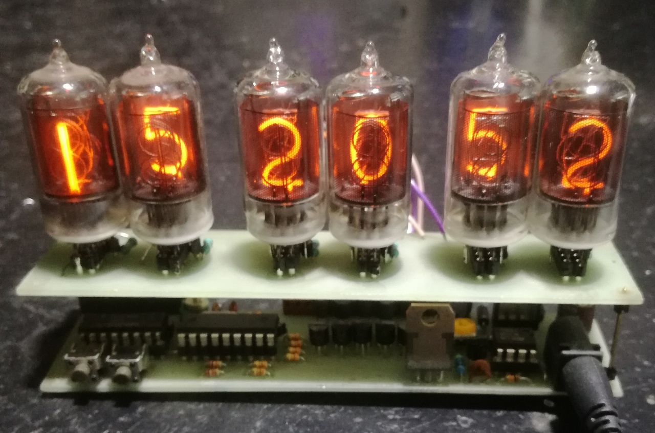

Újjabb nixie órám készült el. A nyák mérete30x129 mm. Köszönet Tom 25-nek a cikkért.

Jól nézz ki!
(#) Bakman válasza madzagos hozzászólására (») Júl 14, 2018 /
A csövek alatt nincs LED?

Nem fér alá. A csőlábak miatt.

Helyes, akkor jár a pacsi! Elég szépek az ilyen csövek önmagukban is, nem kell a giccs.

Köszi,nekem amúgy sem tetszik az alávilágítás.

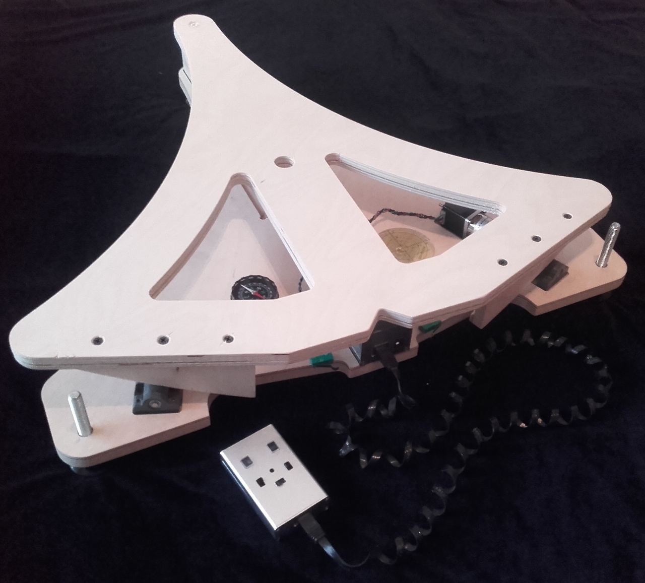

Sziasztok! Tegnap készült el az equatoriális platformom. A működése röviden: a ráhelyezett (többnyire Dobson-zsámollyal szerelt csillagászati távcsövet) úgy forgatja, hogy a látómezőbe beállított égi objektum látszólagos mozgását követi. Bonyolultan hangzik, de nem az. Kicsit egyszerűbben azt jelenti, hogy a Föld forgásával ellentétesen forgatja a távcsövet. Leginkább az asztrofotósoknak van nagy szüksége rá, de vizuális észleléseknél, bemutatókon is hatalmas segítség. A mechanikája 68 perc követést tesz lehetővé. A forgatómotort, ami egy bolygóműves nema11 léptetőmotor DRV8825 vezérli. A jelet egy PIC16F628A adja, amibe be van programozva a megfelelő fordulatszám. A kézivezérlőn minden funkció elérhető, így kényelmesen irányítható. Minden gombnyomásról, és véghelyzetről hangjelzést ad. A végálláskapcsolóknak köszönhetően nincs túlfutás, ha magára hagyjuk, sőt, amint végzett a követéssel, automatikusan visszaáll alaphelyzetbe.
Tudom, a laikusok számára ettől még nem lett teljesen érthető a műszer feladata, működése, de ez a topik nem is ennek a magyarázására való. Ha valakit érdekel, privátban, vagy a "Csillagászat, űrtechnika" topikban kérdezhet.
A építést dokumentáltam, itt van róla a videó

Érthető a magyarázat, kell is, első pillantásra vállfának tűnik.

Nekem ugyan a Csillagok háborúja, azon belül is Han Solo és űrjárműve jutott eszembe róla első pillantásra, de nagyon szép a kivitele, az biztos. Nekem legalább is tetszik.

Nagyon szép lett! Nekem ugyan inkább azimutálisnak látszik (a Dobsonok is azok). Hogyan állítod be az itthon szükséges kb. 46-48 fokos szöget az óratengelynek? Volna esetleg fotód úgy, hogy a távcső is rajta van?
(#) Keresztes Vitéz válasza kistee hozzászólására (») Júl 18, 2018 /
Ez nem azimutális, ez csak egy kiegészítő. Többnyire Dobsonokhoz, de láttam már háromláb mechanikát is ilyen platformon. Tulajdonképpen a rekta tengely körül forgat, ami abból jön, hogy egy forgáskúpot képez a hátsó (déli csapágy), illetve az elől látható 2 ív. A beállításhoz van rajt egy szintező, és egy iránytű is. 47°-ra van tervezve.

Nagyon pöpec ! Cikk lesz róla ?
(#) Keresztes Vitéz válasza kaqkk hozzászólására (») Júl 18, 2018 /
Nem terveztem. Igazából az elektronika része gyerekjáték a mechanikához képest. A videóban látható, hogy minden alkatrész cnc-vel készült, ami nem található meg minden hobbista műhelyében, így csak nagyon kevesek tudnák utángyártani.

Nálam épül egy cnc gép a garázsban 1x1m munkatérrel és az elektronika sem okoz gondot... Ha publikus a dolog megpróbálkoznék az utánépítéssel .
