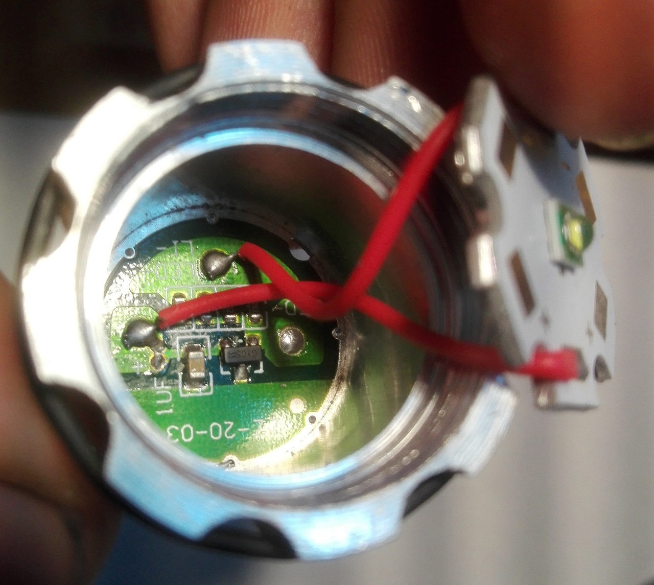

Nem tudom van-e itt olyan aki kísérletezett-e már kínából rendelt lámpa tuningolásával?
A képen egy Wolfeye zseblámpa klónja van, úgy nézem CREE XM-L T6 LED-el.
Ezekkel a lámpák több fokozatúak LOW-MID-HIGH fényerőfokozat, bekapcsolásonként léptet köztük, a probléma az, hogy van még 2 fokozatuk, amit valószínűleg senkisem használ: strobe-SOS villogós, idegesítő.
A kérdés ezek hogyan iktathatóak ki lehetőleg a többi mód megtartásával (de nem feltétlen)
A neten utána nézegettem-ezekben általában egy SOIC8 SMD IC van és az felelős a programért AMC7135 IC-k felelnek az áramgenerátorért (ahány van a panelen annyiszor 350mA-t tud a lámpa, a központi IC meg köztük választ).
Nos az én lámpámban nem találok ilyen IC-t se AMC7135-t csak 4 ellenállást, egy 1µF kondit és egy tranzisztort-anon gondolkozom mi lenne, ha a kondenzátort kiforraztanám, telán elszállna az RC-tag és nem tudna villogni, szerintetek?
(#) Dexan hozzászólása Júl 21, 2018 /
Itt a lámpa szétszedve, az 1µF kondi kerámia monolit
(#) Kovidivi válasza Dexan hozzászólására (») Júl 21, 2018 / 1
Hibás feltételezés. Az IC egy mikrokontroller. Vagy egyáltalán nem világít a lámpád, vagy folyamatosan világít. Ennyit tudsz elérni azzal, ha próbálod módosítani a nyákot. Teljesen új LED meghajtást kell beépítened.
