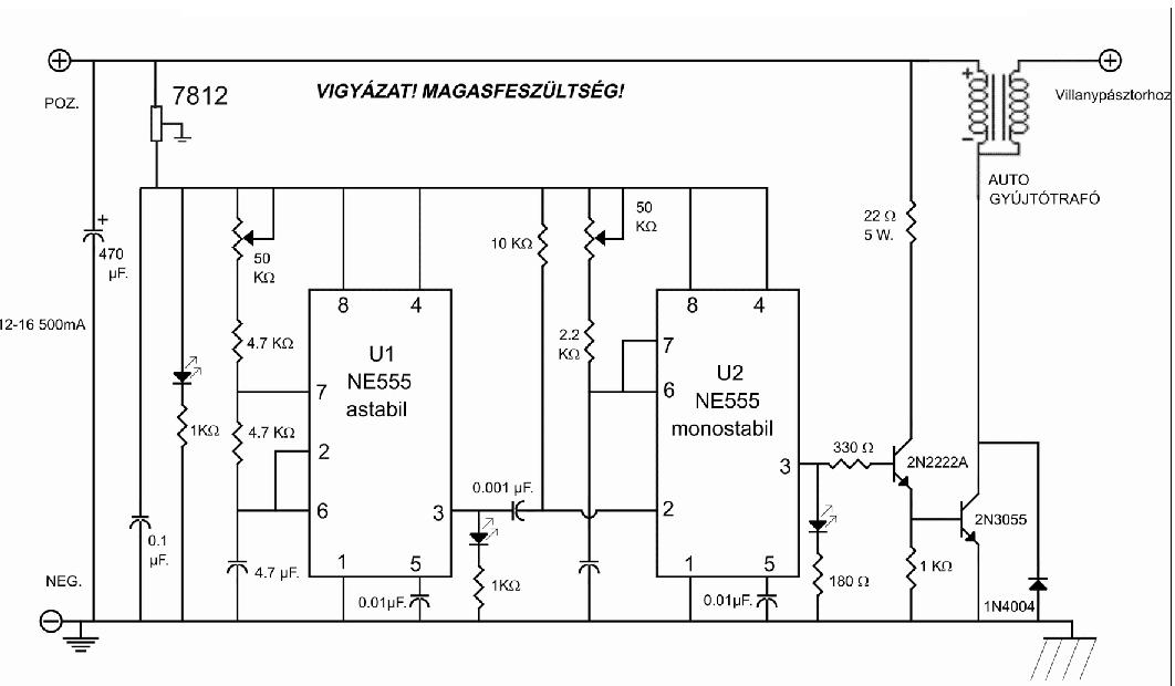

(#) peti0227 hozzászólása Máj 6, 2008 /
Én is villanypásztort akarok építeni. Csak nem tudom, hogy melyik kapcsolást válasszam. Olyan kellene ami kb. 2 km-es drórot elbír és még rendessen üt.
Egy zsiguli gyujtótrafóm van. Én erre gondoltam. Kép: HivatkozásSzerintetek ez jó lehet?
Ha valaki tud egy jó ütős kapcsolást az légyszi rakja fel.
köszi
üdv: peti0227
(#) uli válasza peti0227 hozzászólására (») Máj 6, 2008 /
szerintem 2 km dróthoz az autó gyujtótrafó már kevés lehet. Ezek, mint pl amit belinkeltél, és az előzők nagy része 2-300 m kábelhoz vannak tervezve, vagy kevesebbhez. Ahhoz, hogy neked ekkora távolságban is elfogadhatóan szikrázzon, üssön, valami nagyobbra van szükséged.
mi lenne ha két gyujtótrafót kötnénk párhuzamosan??? ha nagyon hülye ötlet nem kell leordítani
uli
(#) zsoltee0001 válasza kemenygolya hozzászólására (») Máj 6, 2008 /
Hi
ha ezt most tőlem kérdezed akkor nem tom. mert ez egy canon másoló nagyfesz panelja, ami folyamatos nagyfeszt szolgáltat,
később rájöttem, hogy ez nem jó mert így nincs az a szigetelés amit ne égetne szét, ezért csináltam egy 555-ös astabil multivibrátort és arra kötöttem rá, hogy másodpercenként adjon szikrát, így már jó lett.
az előbbi hozzászóló egész jó áramkört tett föl, bár nem teljesen világos, hogy minek bele 2db 555-ös ic?
"mennyire ártalmas ez emberre " elvileg túlélhető.
üdv

(#) jozyt válasza zsoltee0001 hozzászólására (») Máj 8, 2008 /
Üdv. Az eredeti kapcsolást én valami német oldalon láttam (electric fence néven) mintha olyasmi lenne róla irva, hogy az egyik folyamatosan adja a jelet, a másik meg ezt a folyamatos, sürü jelet szaggatja, pl 1másodpercenként sül ki, 5-öt, 10-et, de azt a másodperc töredéke alatt, sokkolószerüen (ha jól vettem ki a szövegkörnyezetből)
(#) Belfegorr hozzászólása Máj 8, 2008 /
Szevasztok
már évek óta gyártok villanypásztorokat , ugy látom hogy Peti rajza elfogadható , csak a végére Fettet használj pl. IRF 730 vagy IRFP250 .igy jobb lesz a hatásfok. egyébként km-reket is be lehet vele keriteni, ha a karóknál a szigetelés megfelelő. A teljesitmény egyszerüen növelhető, ha 2 gyujtótrafót kötsz párhuzamosan
(#) uli hozzászólása Máj 8, 2008 /
Esetleg Peti rajzában a két tranyó hejett alkalmazhatok másokaT???
pl 2n2222 helyett: BFY34
vagy 2n3055 helyett BU526-ot?
kössz: Uli
