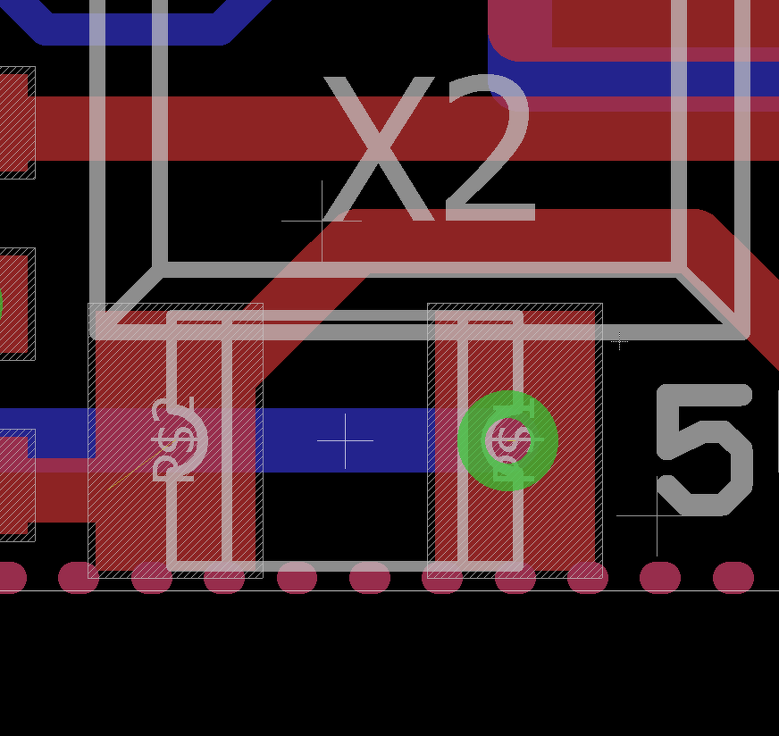

(#) fsub válasza qvasz2 hozzászólására (») Júl 13, 2018 /
Nyilván nem fizikailag gondoltam a legyártás után, hanem hogy a programban úgy látszódjon, mintha a forrpad letakarná a körvonalrajzot. Szerintem senki nem gondolhatja komolyan azt, hogy a gyártás során a rézfelület alá festék kerüljön, pláne, ha van valami elképzelése a panel gyártásról, de jó elismerem, félreérthetően fogalmaztam. De logikusan gondolkozva, ez valószínűleg így nem megoldható, mert a nyákterv fizikai leképezése maga a kész nyákpanel, tehát a tervezéskori állapotnak tükröznie kell (nem szó szerint!) a majdani gyártási folyamat sorrendiségét.
(#) qvasz2 válasza fsub hozzászólására (») Júl 13, 2018 /
Leírom mégegyszer: semmilyen problémát nem okoz, ha a szita rajz rálóg egy pad-ra. Ez nem lötstop festék, teljesen más anyag, minimális hőhatásra eltűnik.
(#) Alkotó hozzászólása Júl 13, 2018 /
Ha már így szóba került, akkor én is becsatlakoznék egy támogató szavazattal.
Igenis legyen olyan funkció (mert egyáltalán nem ég le könnyen a felirat, mert szükség van rá, mert kényelmes, és mert a mai kor színvonalán ez joggal elvárható), ami az alkatrészek kontúrját tartalmazó rétegből képes kivonni PAD-eket és VIA-kat, sőt ezt egy bizonyos megadható elkerülő távolsággal tegye. Praktikusan az adott oldalhoz tartozó lötstoppot lenne célszerű kivonni, mert akkor esetleg azok a vezetékrészek is kivonódnának, amiket kitakarunk a későbbi forraszthatóság miatt.
Pl úgy képzelném el, hogy a rétegvezérlőben a 21-22 rétegnél lenne egy pipálható négyzet, vagy a beállítások lapon lenne egy ilyen kapcsolható opció.
Aztán ez a beállítás természetesen a gerber létrehozáskor is érvényesülne.
(#) fsub válasza qvasz2 hozzászólására (») Júl 14, 2018 /
Ezt saját tapasztalatból mondod? Ha így van, akkor tényleg kár feleslegesen problémáznom ezen, de mint alább olvasom, Alkotónak más erről a véleménye.
Egyébként a mellékelt képen látszik, hogyan néz ki a kérdéses rész. Az is látszik rajta, hogy a forrpad saját alkatrész rajzolata is rátakar a forrasztandó felületre.
Egy másik képet is csatolok, amin egy olyan alkatrész látszik, amihez eleve úgy van megrajzolva a szita rajz, hogy nem takarjon rá a forrpadra. Gondolom, nem véletlenül.

(#) Massawa válasza fsub hozzászólására (») Júl 14, 2018 /
Nem tudom hogyan csinálják a PCBWAY-nél de a forraszto felületekre sehol sem került nyomtatás. Lehet, hogy a szita csak a stop lakkra ragad rá vagy a kettöt kombinálják a gyártásban. Sem az SMD sem a furatos alkatrészeknél nem volt semilyen átfedés.
(#) Alkotó válasza Massawa hozzászólására (») Júl 14, 2018 /
Nálam sem volt, de én eleve olyanra terveztem, hogy ne legyen (A DRC ezt ellenőrzi).
Nálad a rajzolat szerint lett volna felirattal takart forrasztandó felület, de ők azt "eltüntették"?
(#) Massawa válasza Alkotó hozzászólására (») Júl 14, 2018 /
Lehet, higy nekik is van ilyen DRC féleségük a gerberben.
Nem tudom, hogy volt-e, de soha nem ellenöriztem, de nagyon sürü a NYAK egy csomo SMD és furatos alkatrésszel. Ráadásul nem is normális formában, mert az alkatrészeket több körben kellett elhelyezni.
A hozzászólás módosítva: Júl 14, 2018
(#) bbb válasza Massawa hozzászólására (») Júl 14, 2018 /
A JLCPCB-nél se volt rajta sehol a feliratozás a forrasztandó felületekre. Viszont én a DirtyPCBs oldaláról elérhető cam beállításokat használom hozzá, s így már a gerber fájlokon se lóg bele a felirat, ha megnézem mondjuk a easyeda oldalon.
(#) Massawa válasza bbb hozzászólására (») Júl 14, 2018 /
Most utánnanéztem, igazad van már a CAM elintézi ezt a dolgit, igy gerberben már nincs átfedés.
Nem próbáltam ki (ez meg fog történni valamikor), de nagyon meglepő lenne számomra, ha a CAM belepiszkálna a tervező által gondosan elkészített réteg rajzolatába.
Inkább arra tippelnék, hogy a jól definiált alkatrészek korvonalai és egyéb részei eleve nem lógnak rá a forrszemekre. Amik mégis, azok meg az 51-52 rétegen vannak külön, tehát ki-be kapcsolhatóak.
Én az ettől függetlenül kialakuló átfedések automatikus eltüntetését látnám jónak egy opciós lehetőséggel.
Az elöbb néztem utánna. Az Eagleben ugy volt a rajz, mint fsub képén a dioda ( 5-töl balra) nekem még a dioda szimboluma is ott van. Ugyanez a rajz az eagle Gerber CAM-jával már ugy jelent meg, hogy a forrasztási felületröl eltünt a dioda kerete, csak a forrfelületek között maradt meg dioda elvágott szimboluma ( |< ilyesmi maradt csak ott).. Azaz egyöntetüen a CAM tette rendbe a rajzot.

(#) Alkotó válasza Massawa hozzászólására (») Júl 23, 2018 /
Részben elfelejtettem, részben nem foglalkoztatott különösebben a dolog, de most végre én is kipróbáltam.
Határozottan szó sincs arról, hogy a CAM feldolgozó belenyúlna a tervező által készített rajzolatba. Azon semmilyen csonkolást, kivonást vagy egyéb manővert nem csinál, tehát ha a feliratunk valahol ráér a forrszemre, akkor azt az Eagle CAM-ja rajta is fogja hagyni.
Mellékeltem egy ábrát a demonstrációhoz.
Csak részben tartozik ide, de azt vélelmezem, hogy a rétegek sorrendjének rossz beállítása téveszthette meg azokat akiknek eltűntek a nem kellő vonalak, mert ha a megjelenítőben a rézréteget teszem felülre, akkor valóban "kitakarja" a feliratot, de a valósághoz ennek nincsen köze (mellékeltem ilyen képet is).
Ettől teljesen függetlenül, el tudok képzelni egy olyan alkalmazást, amivel a gyártó figyeli ezt a részletet, és solder maszkon belüli feliratokat eltünteti, de ezt az Eagle CAM-ja az én tesztjeim alapján nem teszi meg (ami alapból nagyon helyes, hogy így van).
