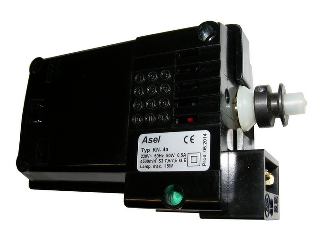

(#) Krisztián74 hozzászólása Aug 5, 2018 /
sziasztok! adott egy 1980-as pfaff otthoni varrógép, de elég keveset használt, egyáltalán nem leharcolt. hobbymatic 807.
tegnap elég ijesztően meghibásodott. épp szélező varrást csináltam, ami lassú, tehát nyomtam neki, kb 80% fordulatszámon
óriási pukkanás, villanás, fura olajos ózonszag, de füst nem volt
illetve kur..ra levágta a biztosítékot.
nem volt meleg, épp csak langyos a ház, a pedál szintén
könnyen jár a gép, nagyon könnyű anyagot is varrtam
a motor halt meg?
vagy esetleg vmi járulékos alkatrész, aminek talán könnyebb/olcsóbb a javítása?
tippeket előre is köszi
A hozzászólás módosítva: Aug 5, 2018
(#) Bakman válasza Krisztián74 hozzászólására (») Aug 5, 2018 /
Honnan jött a villanás? Valószínűleg ott kell keresni a hibát.
(#) Krisztián74 válasza Bakman hozzászólására (») Aug 5, 2018 /
ahol a motor van természetesen
Szétszed, lefényképez, megmutat, hátha látható a hiba.
(#) erbe válasza Krisztián74 hozzászólására (») Aug 5, 2018 /
A gép kialakítását, jellegét és a hibajelenséget tekintve a legvalószínűbb eset, hogy a zavarszűrő kondenzátor durrant el. Nem lehetetlen a kábeltörés, de az másképp jelentkezne.
Próbáld ki újra. Ha nost is leveri az automatát, a zárlatnál összeolvadtak a bekötöhuzalok. Ha megy, akkor is célszerű szétszedni és cserélni a kondenzátort.
(#) Krisztián74 válasza erbe hozzászólására (») Aug 6, 2018 /
szia, köszi a tippet, még akkor kipróbáltam egy külön kismegszakítóra dugva, és csak 1 pillanatra mertem bedugni.
megint pukkant egyet, azonnal kirántottam, ezúttal nem verte le.
én is ebben reménykedtem, h talán csak egy kondi, és nem a motor, mivel tényleg keveset használt a gép.
érdemes kondi cserével saját magam foglalkozni? forrasztásban ott vagyok, azonban 1980-as gyártású háztartási gépek érintésvédelmével kapcsolatban nagyon nem.
főleg h fémházas az egész.
ilyesminek csak akkor állnék neki, ha régebbi volta miatt még könnyebben szerelhető, hozzáférhető, és a kondi tipusa is egyértelműsíthető...

(#) erbe válasza Krisztián74 hozzászólására (») Aug 6, 2018 /
Műanyagházas kettős szigetelésű motorokat használnak. Leveszed a gépet a dobozról, alulról már látható a motor. Sajnos, ki kell venni, mert szét kell szedni a műanyag házát. Akkor látod meg, milyen kondit kell bele venni.
