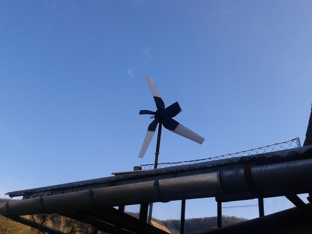

Közelemben működik egy Whisper 500 3kw-os szélgenerátor, 10 éve lett telepítve kb. Egy elpusztíthatatlan vadállat! Elég magas dombon áll, majdnem 20 méter magas oszlopon. Rengeteg üzemóra van mögötte és vihar, de egyszerűen nem akarja megadni magát. Gyakorlatilag karbantartás nélkül teszi a dolgát azóta is, kicsit rozsdásan, feketére koszolódott lapátokkal. A generátor felépítése egyszerűbb már nem lehet, nyitott ház, ferrit mágnesek, felfele kitérő védelem, 2db kompozit lapát, és egy kis vasanyag. ![]()

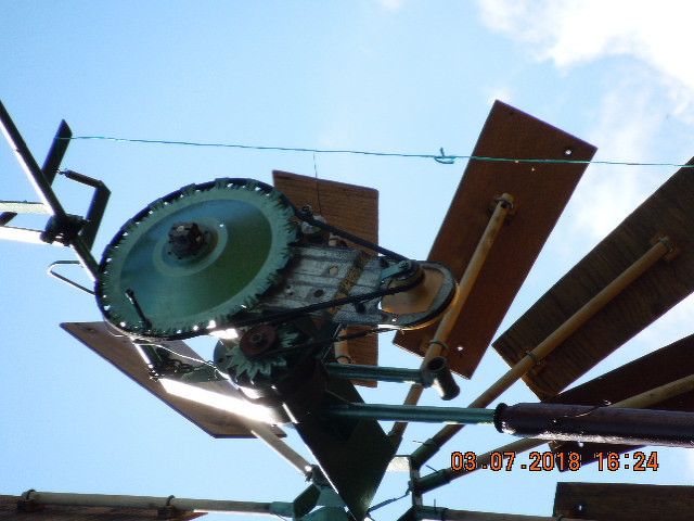

![]() Igazi barkácsmunka a'la Mekk Elek. De mindenki azzal dolgozik, amilye van. Pl. bontott mosógépdarabokkal. Még nem jöttem rá, mi a szerepe a collos T elágazónak a cső végén. A hozzászólás módosítva: Aug 9, 2018
