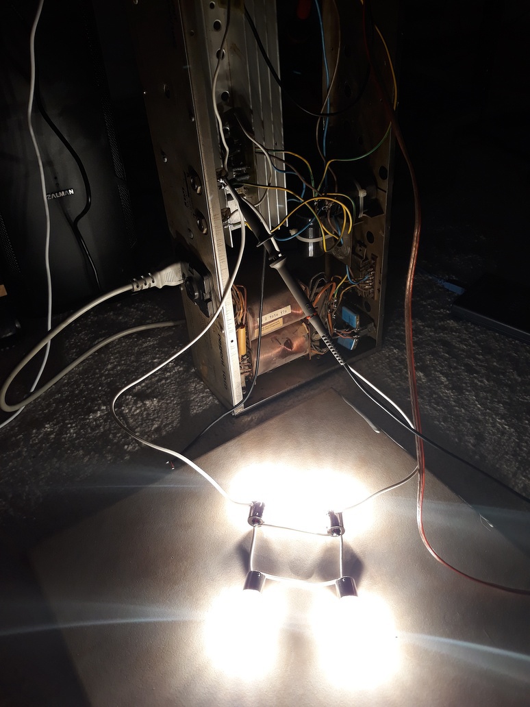

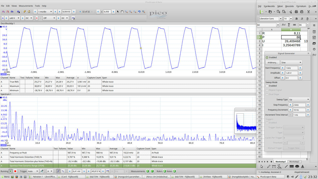

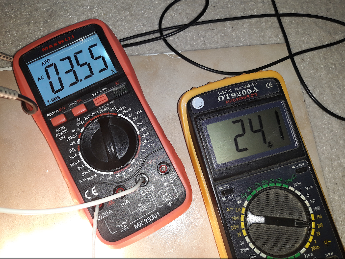

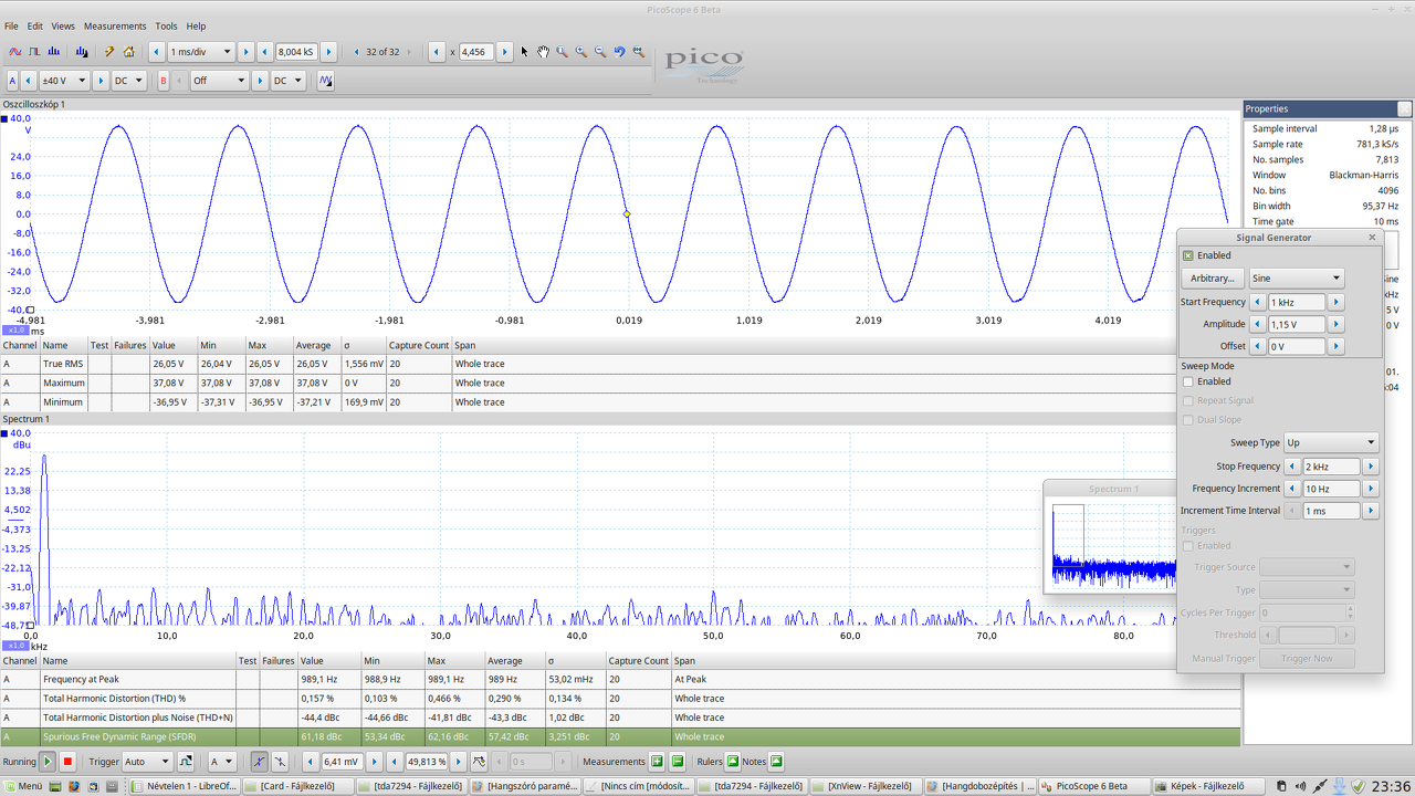

Ha már egyszer fényorgonázunk, akkor fényorgonázzunk... 4db 12V/21W-os gépkocsi izzó soros/párhuzamos kapcsolásban 24V/84W (~6,8Ohm) műterhelést alkotva teljes fehérizzásban a TDA7294 kimenetén. Ezt már talán nem lehet a digitális műszerek P=10*U*I beépített képletére fogni.
Megj: a szkópkép nem mutatott torzítást, semmilyen áramhatárolás nem lépett működésbe. A hozzászólás módosítva: Aug 2, 2018

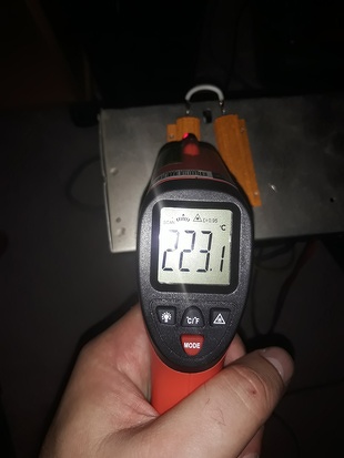

No én a nagyteljesitményű autós hangszórókat javitás után először egy max 30W-ot tudó hanggenerátorral pásztázom végig.
Mivel ez kevés nagyobb kitérés eléréséhez,épitettem egy dobozt,amibe egy 600W-os toroid trafót szereltem,ami 5db párhuzamosan kapcsolt tekercsből áll. Én ezeket szétforrasztottam,és átkötöttem sorba,persze úgy,hogy jaxley-vel váltogatom a feszültséget. Ma egy duplatekercses DLD egyik tekercsét kötöttem rá a 24V-os kimenetre,és szabad levegőn egy percen át hajtottam. A hangszóró ezt minden károsodás nékül kibirta. Ezek szerint csak hozzád visznek 30W-tól leégő 600W-os hangszórókat?
