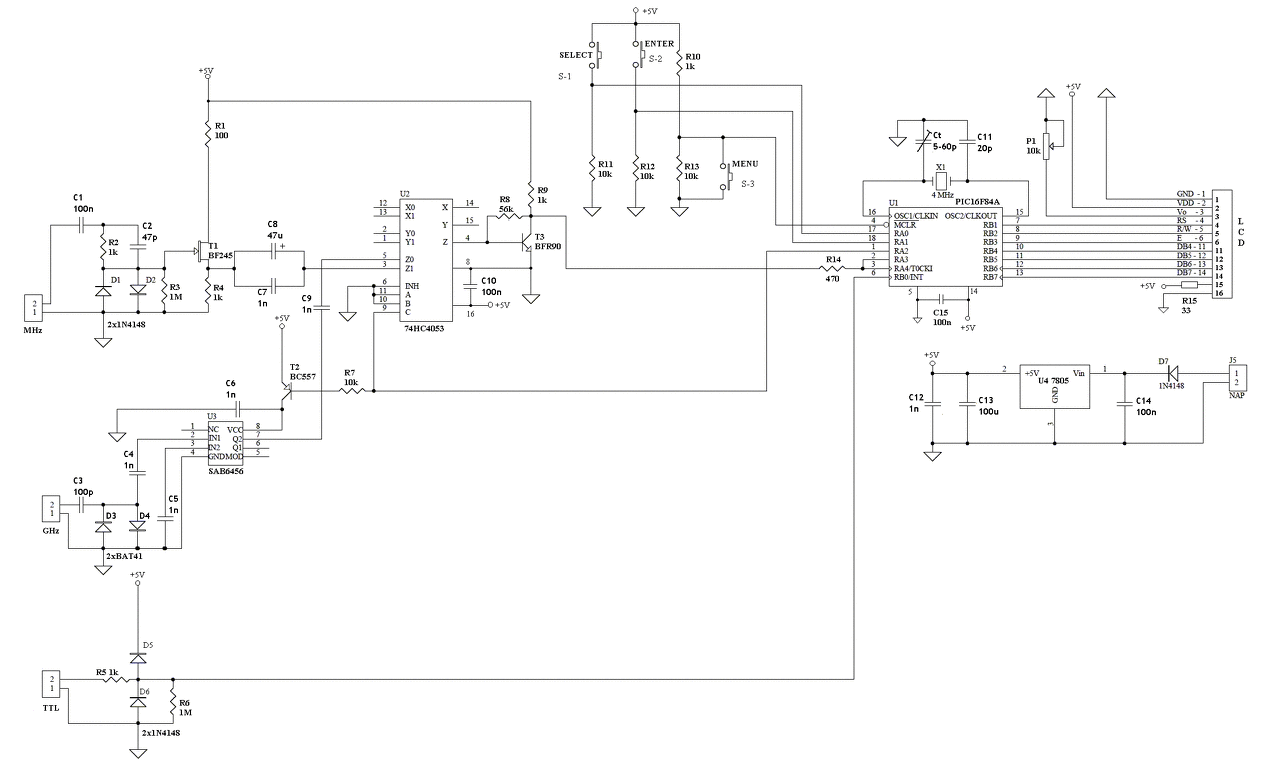

Bátorkodom neked írni hisz mlaci989-nek te javasoltad a bemenő fokozatot. Teljesen amatőr vagyok a frekimérők lelkivilágában, DE én is beszereztem ezt a kínai 7 szegmenses mérőt. Namost szeretnék vele 100 mega felett mérni, és ha megveszem ezt az 1-2 dolláros előosztó IC-t (MC12080) akkor az összeollózott rajzom mennyire lehet működőképes?
(#) Kera_Will válasza Mzolee hozzászólására (») Jan 16, 2019 /
MC12080 milyen kimenete van ECL vagy TTL szintű ?
Ennek függvényében kell egy szint illesztő tranzisztort be iktatni a PIC TTL szintű bemenetéhez.
Adatlapját nézd meg az előosztó ICnek!
(#) Mzolee válasza Kera_Will hozzászólására (») Jan 16, 2019 /
Hát a TTL kimenet fogalma még csak-csak de az ECL.. de erről az oldalról kiderül a kérdés?
Itt van egy illesztő áramkör.
R12 C10 R6 R5 RFC1 R4 Q1 alkatrészeket kell beiktatni.
(#) Mzolee válasza Kera_Will hozzászólására (») Jan 17, 2019 /
Kivágtam de nagyon csúnya namost ami nem tiszta ennek az eredeti rajzán az IC-m 1-es pontja "bemenet" 1 nanón keresztül kapja a jelet a Q2 drain-jéről, de a 8-as"/in" bemenet is rá van kötve kondival a source-ra. Most akkor azzal a 8-as lábban én esetemben mit kell tenni?
(#) Kera_Will válasza Mzolee hozzászólására (») Jan 17, 2019 /
Nem értelek mit írsz a 8as lábról ... DEEE már látom az össze ollózott rajzod felső része MCosztó rajz ellentmond az adatlapjának összekevertek rajta kibe meneti csatikat.
Gyártói adatlapod kövessed.
Az in és /in ellenfázisú bemenete van .
Ez alapján : adatlapONSEMI
2oldal 2. figure alapján az egyik bemenete hidegítve van.
Ha szimmetrikusan csatolsz bejelet akkor lehet 2 bemenetet használni.
Amúgy asszimetrikusan meg csak az IN port kell 1es lába kondival leválasztva.
A másik /IN hidegítve földre.
Neked csak fix 10es osztás lesz jó 50re osszon 500ról így minden osztásviszony lábat(SW1-3) tápra kell kötnöd lásd első oldal jobb alsó táblázata.
A hozzászólás módosítva: Jan 17, 2019
Sikerült jó későig nézelődnöm nekem is na nembaj
Papírra vetettem mert másképp nemmláttam át. Jó lesz-e?
Ja és az IC 7V-ot kaphat max. Ha 5-öt adok neki az a tranyónak is elég?
Sokkal többet nem tudsz neki adni mint 5 V , mivel TTL re kell illeszteni.Az pedig 5 Voltról jár.
2n3904 helyett lehetne egy nagyobb tranzit frekijűt is berakni, ami inkább 500MHz-1GHz közt van.
Ha már tudsz esetleg válogatni.
Freki osztó bemenetét még érdemes lenne lezárni valamekkora fix impedanciával is, ne csak úgy lógjon a levegőbe.Igaz az nincs a gyári ajánlásban csak az 50ohmos koaxon a belógatott jel.
Pl. mint itt
