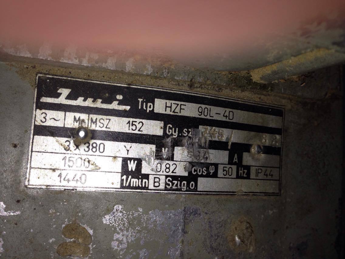

Nem találtam ezt a motortípust a fórumban, szerintetek milyen kondi kellene rá 3 fázis helyett 1-be kötve, csillagban. Imi HZF 90L-40 3 fázis 3x380 V - Y P = 1.5 KW n = 1440 1/min
Adatlap és bekötés szerint is csillagba kötött 400 (380) V-os. Ha 230 V-ra kötöd, nem sok ereje marad. Teljesen mindegy, milyen kondit teszel rá.
100 mF-al próbáltam és melegszik a motor nem kicsit..
Nem csoda. Ezekhez a tekercsadatokhoz (380 V) ~ /gyök3 értékű kondenzátor kellene. Indítóként 50-70 uF, üzemi kondenzátorként 25-30 uF, 450 V. Számíthatsz ~350 W használható teljesítményre.
Nem tudod 1 fázisról működtetni.
A csillagpont belül van összekötve, így nem tudod deltába átkötni. Egyéb esetben, ahol ez a kötés megtehető, ott is rendkívül vitatható az egy fázisról való használhatóság, mert csökken a teljesítmény és drámaian csökken az indítónyomaték. Éppen ezért, ha csak 1 fázisod van, akkor arra méretezett motort érdemes vásárolni.

Azért nem hagyott nyugodni, erbe értékeinek kipróbálásával elindult a motor, 30 mF üzemi és 50 mF indító kondival nem melegszik, igaz nem is egy erőgép, de lassabban elviszi a fenyőt. (szalagfűrész) Lenne még egy kérdésem egy fázisról, ha nem vagyok nagyon fárasztó: Ezek a motor adatai: P = 2.2 KW 3 fázis 380 V - Delta n = 2850 1/min 6 vezeték van kihúzva, úgyhogy nemcsak csillagba lehet kötni.. Szerintetek, milyen indító kondi kellene rá és mekkora üzemi? Deltában bekötve. Nem kell az indítónyomaték, mikor felpörög, onnantól használom.
Kb. a felét (se) adja le ez a 3~ú motor deltában 1~on, 230 V-on, mivel Y-ban 660 v-os lenne (ha jól látom az adattábláját). Ehhez méretezd a kondikat.

sajnos a fázis átkötésével, az erő nagyon elvész. A szalagfűrésszel jelentősen lassabban lehet dolgozni csak, de elviszi. Átviszi az 5 cm borovi pallót is, csak very-very lassan. A kombinált gép meg olyan lassan indul be, hogy 30 másodpercig kb csak felpörög a gyalu.. Aztán éri el az üzemi fordulatát. Lehet, hogy jobban jártam volna egy frekvenciaváltós átalakítóval.. Szép ünepeket! |
