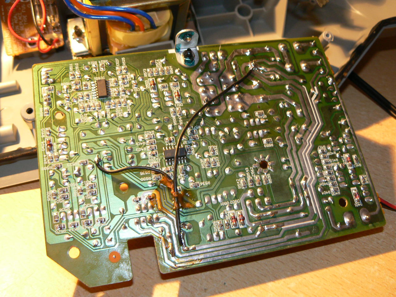

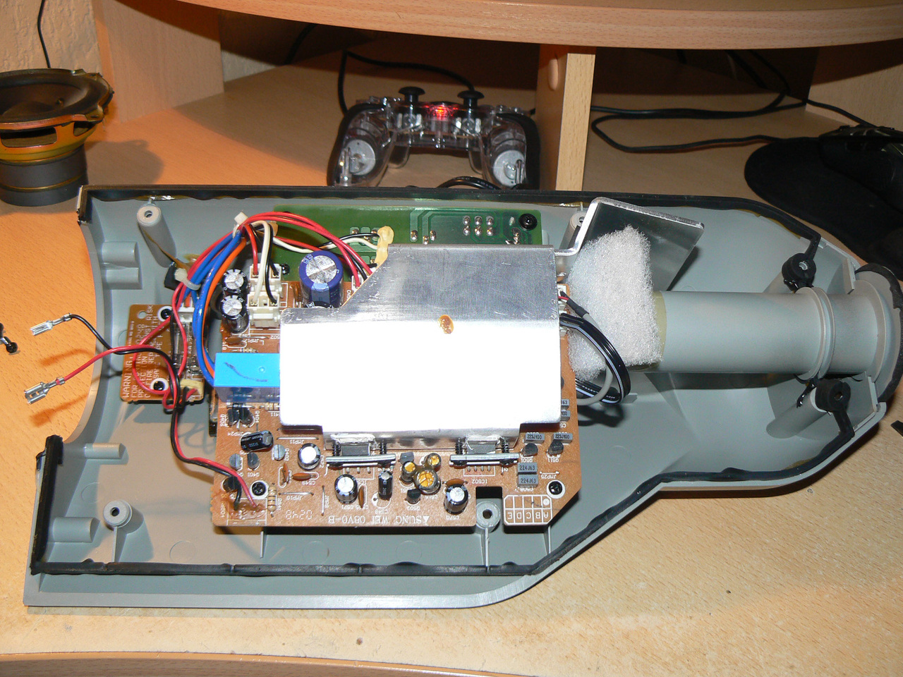

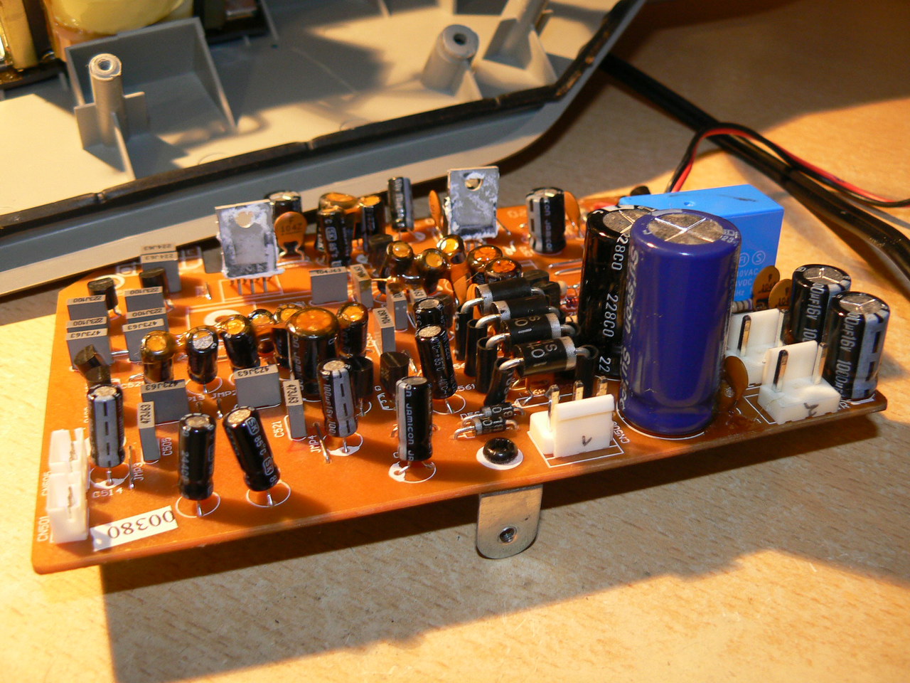

(#) Owert válasza reloop hozzászólására (») Szept 29, 2018 /

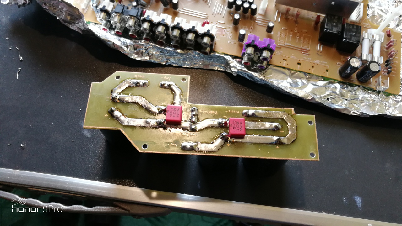

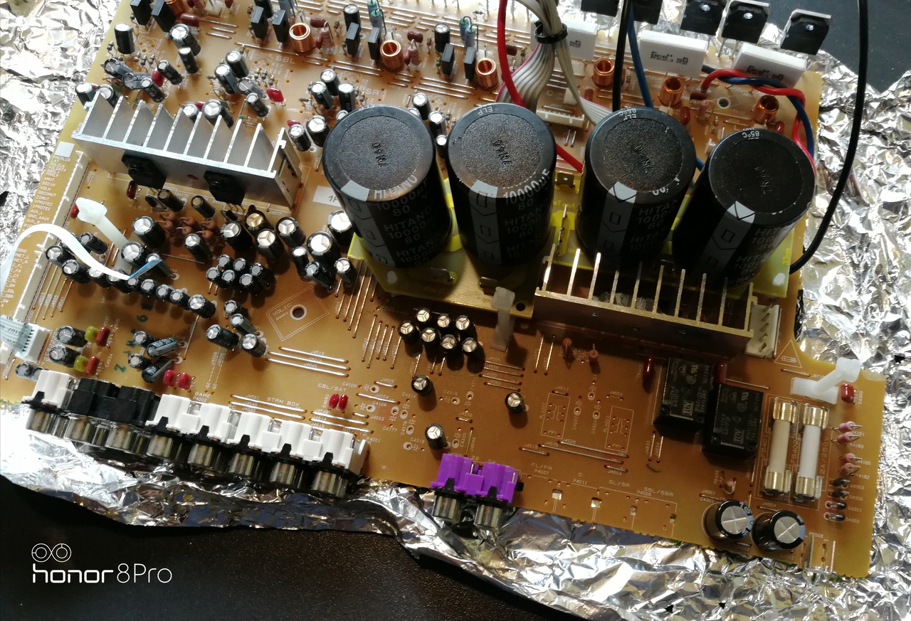

Köszönöm az eddigi válaszokat! A két biztosíték a trafó két szekunder kimenetére van kötve és ez csatlakozik a panelhez egy 3 pin-es csatlakozón. Képeket mellékeltem (régebben fényképeztem, közelit tudok hamarosan mellékelni, ha nem elég informatív), az aktív hangfal típusa pedig TDK MMS-XS60WB.

(#) Owert válasza Owert hozzászólására (») Szept 29, 2018 /
Primer oldalon 40W-os izzóval sorba kötve és a szekunder után kötött 10 Ohm-os ellenállásokkal az erősítő búgott majd elfüstöltek az ellenállások. Az izzó filyamatosan világított. Elképzelhető, hogy a puffer kondik adták meg magukat függetlenül attól, hogy nem púposak és nem is folytak ki?
(#) Edem631 válasza reloop hozzászólására (») Szept 29, 2018 /
Köszönöm értem...
(#) reloop válasza Owert hozzászólására (») Szept 29, 2018 /
A búgás a hangszóróból jött? Ez arra is utalhat, hogy egyenfeszültség megy ki a hangszóróra. Kösd le a hangszórót és úgy helyezd áram alá!
A végfok IC-k miért lettek cserélve?
Igen, a mélysugárzóból jött. Elsőnek úgy tűnt azokkal lehet a probléma, de mérés után kiderült, hogy nem.
Lássuk a hangszóró leválasztása után normalizálódik-e az áramfelvétel!
(#) black1989 válasza tothbela hozzászólására (») Szept 29, 2018 /
Így gondoltad?
Ez segítene megszüntetni a búgást?
Leválasztottam, így nem is volt probléma, a magas hangszórók szóltak. Közben egy pufferkondenzátor és a tápegység szűrőkondenzátorai cserélésre kerültek, így a magas és a mély hangszórók (utóbbi ugyan halkan) egyaránt működnek. Mivel típus-azonos kondenzátorok nem voltak a végleges teszt jövőhétre marad. A segítséget ezúton is köszönöm mindenkinek!

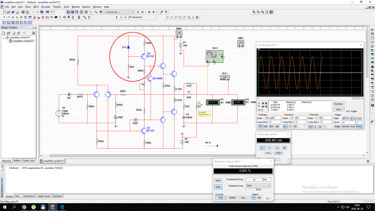

Igen. De győződj meg magad, próbáld ki. Arra azonban ügyelj, hogy az áram megválasztása e csak hasraütés szerűen történjen. Minimum akkora legyen, ami mi den körülmény esetén elegendő, hogy a ki tudd vezérelni a végtranzisztorokat. De nem lehet akkora, hogy a disszipációs határt meghaladja az UXI szorzat.
Utána jöhet a differenciál fokozat áramának stabilizálása. Ott fontos, hogy a két tranzisztor árama egyenlő legyen, mert úgy lesz a kimeneten a legkisebb egyenáramú hibafeszültség.
(#) reloop válasza black1989 hozzászólására (») Szept 30, 2018 /
A zenerrel soros 1 k ellenálláson 1,3 W-ot fűtesz el.

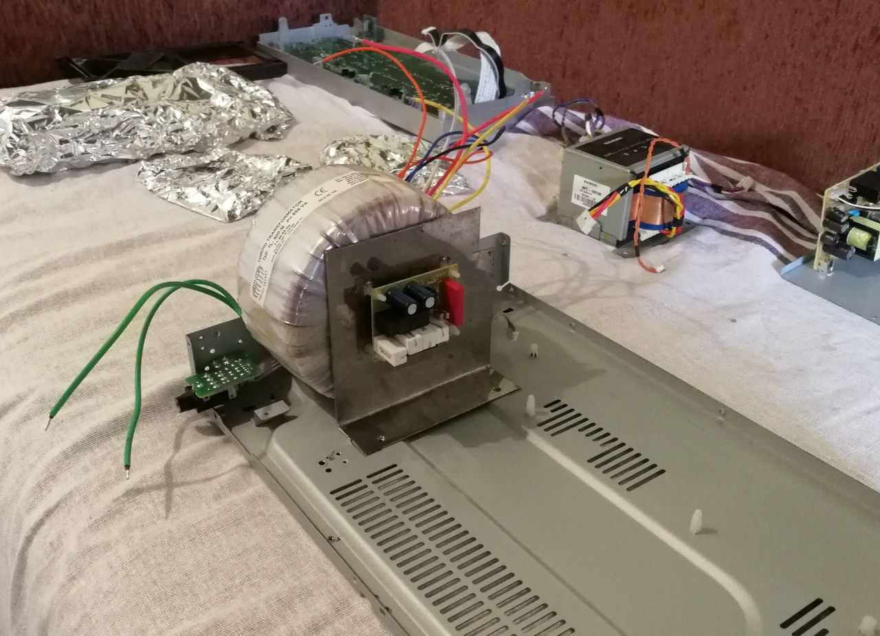

(#) lobbooo válasza reloop hozzászólására (») Okt 2, 2018 /
Szia! Alakulgat már. A héten elindítom önállóan a tápot, hogy minden rendben van e vele, meg megnézem, hogy a trafón kívül van e a nagyáramú tekercse, mert akkor letekerek belőle pár menetet, az eredetinél 1.5V-al nagyobb a feszültsége

(#) tothbela válasza lobbooo hozzászólására (») Okt 3, 2018 / 1

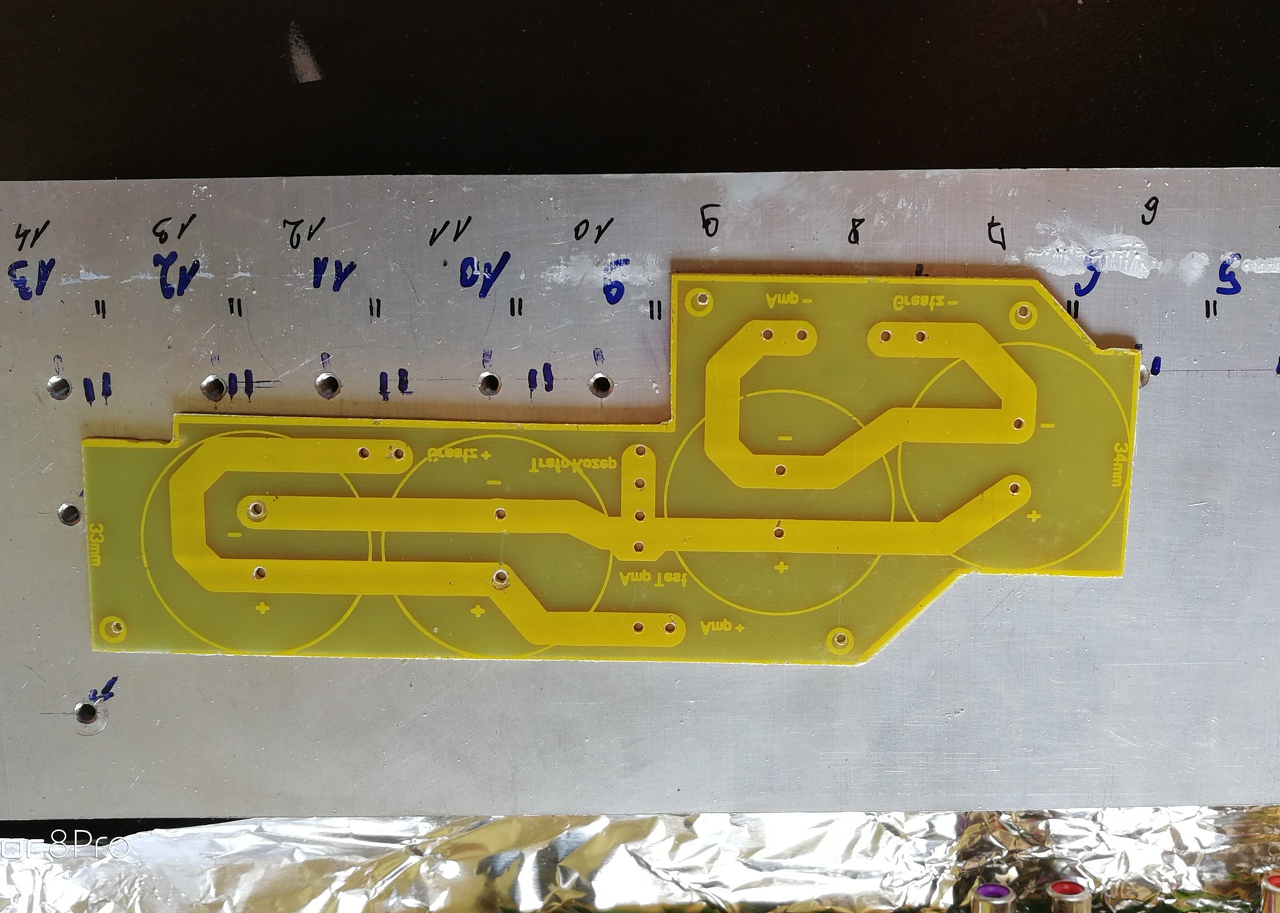

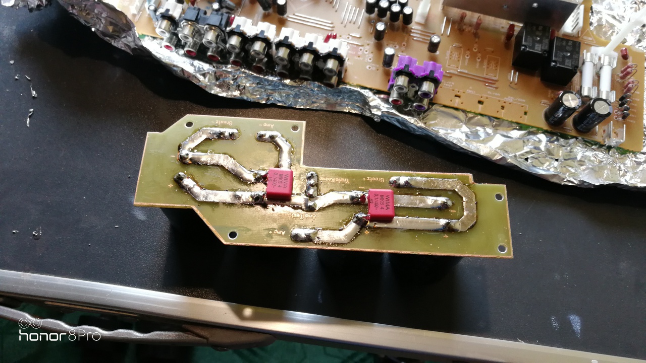

Ugye nem jól látom hogy az elkók körvonala is rá lett vasalva (fotózva) a segédpanelra?
